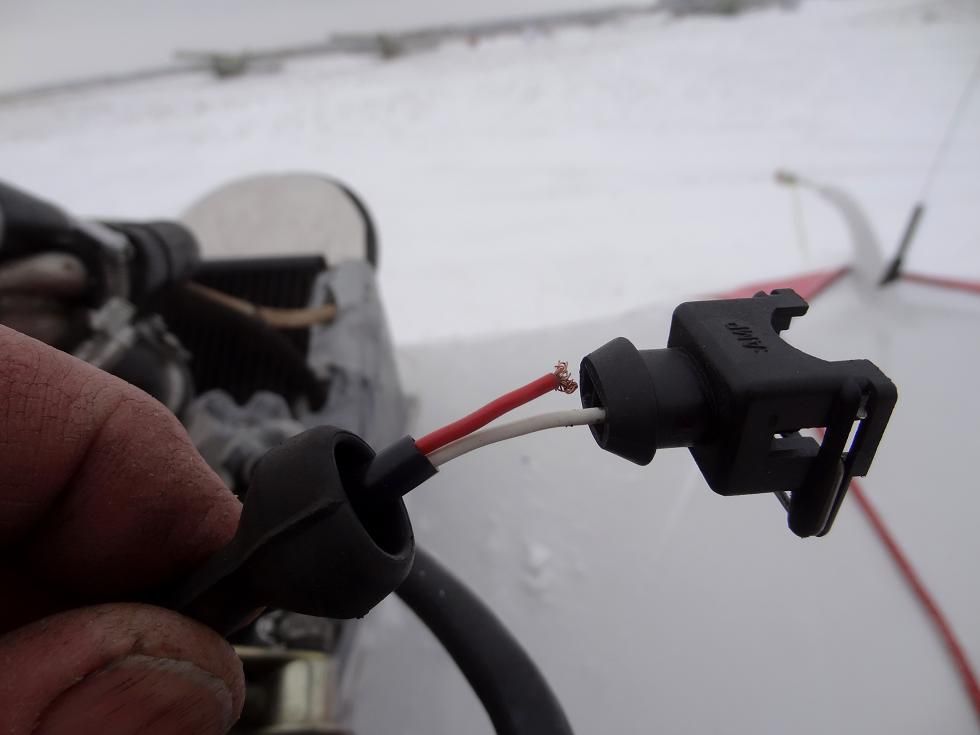

Убрав резиновую манжету на дефектной колодке, обнаружил причину сбоев в работе.  После замены колодки обе форсунки работают нормально.

Аккуратнее с аккумуляторами. Улыбка
У меня был случай на дельталёте на АХР – в процессе обработки заметил, что уменьшился расход химиката, увеличилось время обработки. Решил, что засорились распылители. Летел на карбюраторном Хирте.  Через некоторое время догадался глянуть на вольтметр, оказалось напряжение в системе 6 В.  Позже обнаружилось, что сгорел регулятор напряжения и химнасос работал только от аккумулятора. Тогда задумался всерьёз: если бы летел на инжекторе, то уже сидел бы на вынужденной посадке. Для исключения такой возможности придумал простую схему: запитать инжектор  и топливный насос от отдельного аккумулятора, а зарядку осуществлять через диод. С такой схемой в случае падения напряжения в электросистеме летательного аппарата, инжектор продолжит нормальную работу на своём аккумуляторе. Предложил эту идею своему другу. Он смонтировал схему на своём аппарате и летает с ней уже много лет.

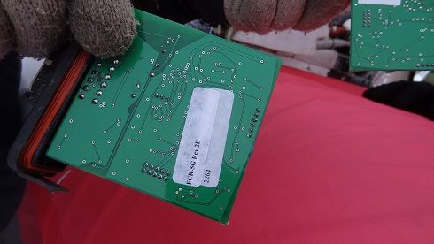

Сначала вопрос: как проверили работоспособность транзисторов? Улыбка
О том, что в электронном блоке есть транзисторы, я узнал от Вас. Говоря о работоспособности транзисторов, имел в виду то, что все, что находится внутри этой загадочной коробочки вполне работоспособно.  На инжекторных Хиртах, работая в основном на химии, я менял коленвалы, в среднем раз в 300 ч. На воздушных моторах были проблемы с вентилятором охлаждения, со свечной резьбой в головке цилиндров, прочие мелочи. Но электронные блоки, которые я сам покупал у Дилера в комплекте с мотором, сам монтировал и эксплуатировал, работали и не сгорали, ни разу.
Уважаю Электронщиков – волшебники. Сам туда не лезу. Есть специалисты, а мне и механики хватает. За всё не схватишься, времени не останется на главное – на полёты.
Кстати, думаю, содержимое Ваших эбу мало отличается от моего. С другой стороны платы что-нибудь есть? А то флешки что то не видно.
Гарантии по контроллеру уже закончились. Со времени покупки прошло больше года. Наработка мотора – за 300 часов.
Насколько я знаю, контроллер с инжекторного варианта Хирт 2706 не подходит к другим. На 2706 ижектор или карбюраторы ставились на цилиндры. На нынешних моторах ижектор стоит на картере. Летом мы переставляли кнтроллеры с одного дельталёта на другой (с моей «водянки» на «воздушку» знакомого), для проверки контроллера. Всё работало.

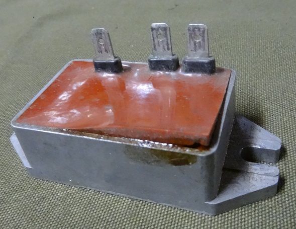

Кстати у нас в клубе был отказ инжекторной автоконверсии по такой причине. Не заметили обрыв ремня генератора, а четкой сигнализации о падении напруги не было. ИМХО, если работа двигателя так или иначе "завязана" на напряжение в бортсети, то при его падении, даже небольшом должна ярко моргать большая и красная лампочка, или табло.

Сгоревший регулятор напряжения на фото. Сейчас у меня стоит другой, помощнее. Постоянно прверяю контакты, проводку. Монтаж веду сам и запрещаю кому либо трогать клемы в процессе эксплуатации. Пока проблем нет.

Полагаю, китайские пятикопеечные транзисторные ключи... Очень может быть и перегрев. В старых блоках под ними (ключами) присутствовал радиатор.
Попробуйте перепаять, делов то...
Мнение знакомого автоспециалиста: возможной причиной может быть попадание влаги. Нужно проверить вентиляцию.  На своих аппаратах я ставил блок открыто (без упаковки)  вниз клемной колодкой. Здесь стоит горизонтально, колодкой вперёд. Не в этом  ли причина? Доберёмся до самолёта – покумекаем.
Заодно поищем специалиста, который сможет вычислить, что ж сгорело в отказавшем блоке.
По внешнему облику , повышение температуры, повлекшее разрушение корпуса и сгорание содержимого, наверно нужно было прикрутить  к большому куску люминия для отвода тепла! Не забывайте как работает регулятор на этих мопедных сооружениях ,генератор как я понимаю  на постоянном магните,т.е. чем больше обороты ,тем больше и напряжение , а напряжение снимается с одной обмотки  а регулятор ограничивает напряжение и  при его повышение замыкает  т.е. на себя ,если ваш генератор на чудо движке типа Заурр имеет наверно мощность 150 Вт ,значит и это чудо реле будет греться с этой же мощностью, если нет других потребителей! 😱

По реле- регулятору, как  совершенно правильно заметил Firkat,имеется явный признак перегрева реле, ты глянь на реле -регулятор РОТАКСа и на свой,станет понятно почему так случилось, по правде говоря реле регуляторы РОТАКСа  тоже горят но как правило от перегрева в подкапотном пространстве или  плохого контакта с массой аппарата,у нас было два случая на одном самолете....

Совершенно согласен – перегрев. Я сжег не одну такую коробочку. Последние 2 года летаю с регулятором РОТАКСА. Мой знакомый много лет летает с  регулятором из Ижевска. В 90-е годы их запускали в изготовление для нового мотоцикла Иж-планета 6. Там алюминиевый ёжик охлаждения приличный. Свои регуляторы я ставлю на алюминиевую пластину, пластину прикручиваю к алюминиевым подкосам. Всё это закреплено вблизи воздушного винта и хорошо обдувается.  Охлаждения хватает.
Перегрев регулятора происходил в случае если нарушался плюсовой контакт регулятора и аккумулятора. Причины  понятны: клеммы слабенькие, дублирования контакта не предусмотрено, вибрация приличная. Думаю, усугубляющий момент – влага (дождь, роса, грязь, лужи). Вода, коррозия  стыка клемм, нарушение контакта. Без аккумулятора регулятор горит.  Нужно переносить или защищать от влаги регулятор. Я так думаю. Да и вибрация видимо в плюс не идёт. Надо убирать регулятор с подкосов моторамы.
