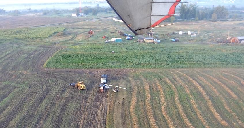

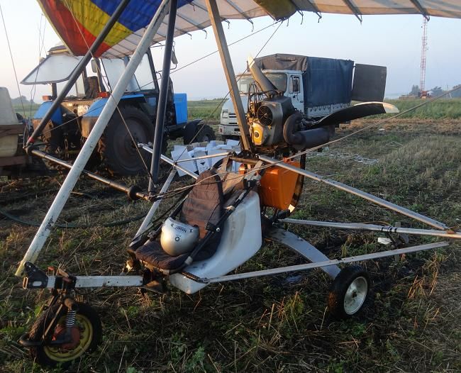

Подзабыл. В процессе обмена опытом по случаю случайной встречи в полях, случайно узнал, что при использовании суперсовременного двигателя Хирт, можно летать абсолютно без приборов. И это не случайно.
    80,3 КБ · Просмотры: 144
Мотор, который перебираешь своими руками, практически абсолютно предсказуем. За исключением некоторых важных и редких «мелочей». Но в этих «мелочах» приборы не помогут. Если случается, то и без приборов видно. Логика понятна.  Пока не выведено точной формулы зависимости безопасности полётов от количества  и веса приборов, но я бы НЕ РЕКОМЕНДОВАЛ все-таки использовать столь радикальные технологии.

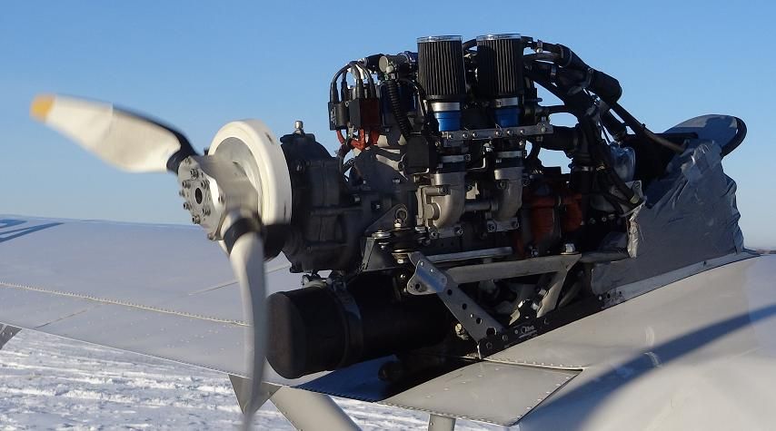

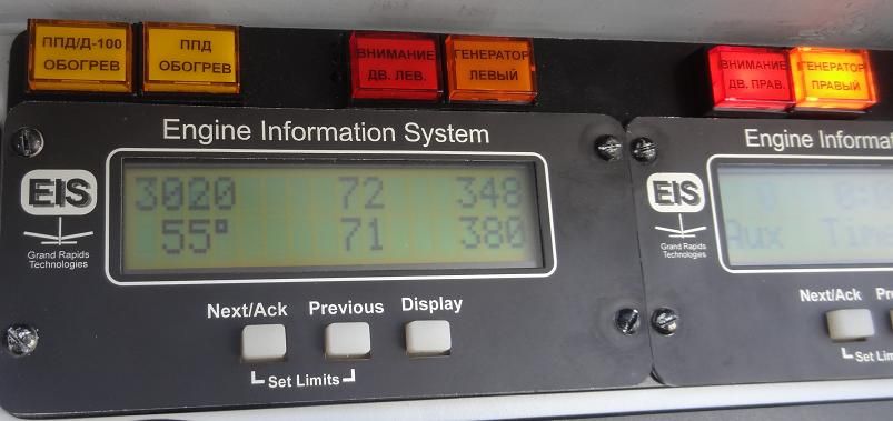

Думаю надо вернуться к изначальному вопросу, затронутому по теме, доложить о результатах.
Погодка наладилась, ВПП подморозило, можно пробовать.
Мотор запустился без проблем и без подогрева.
