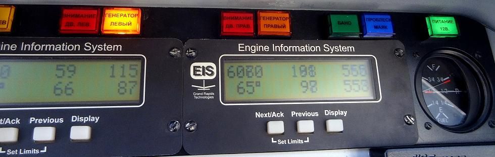

Hirth - особенности эксплуатации.
После прогрева контроль максимальных оборотов – 6060.

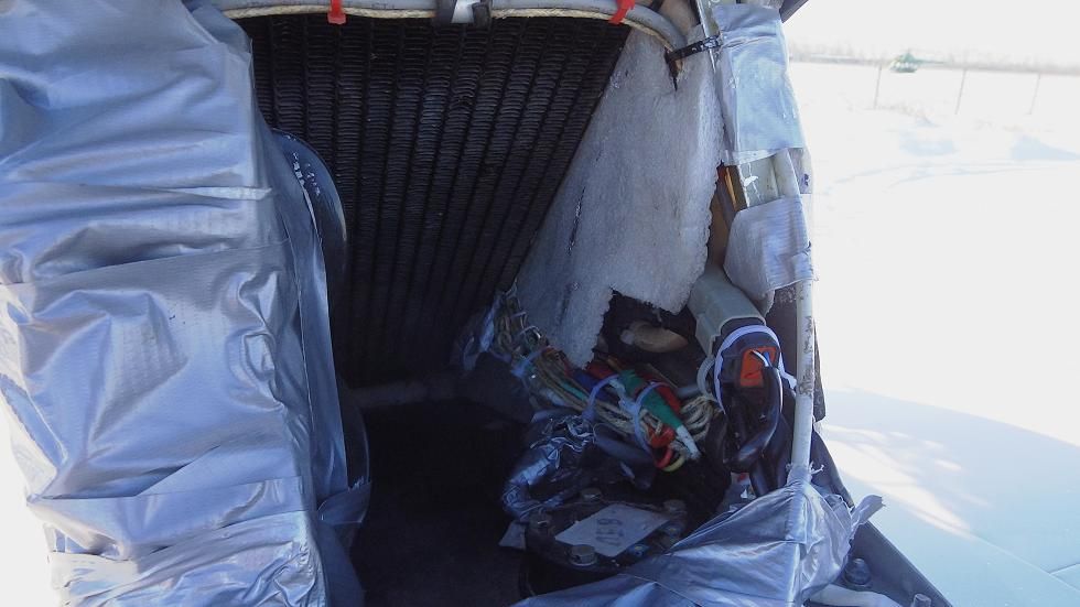

Осмотр мотора. Клемную колодку нужно убирать из потока. Для опробования пойдёт. Погода позволяет.

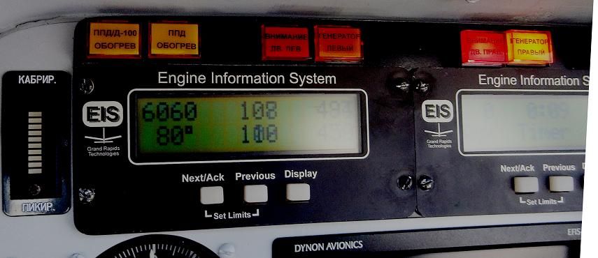

Прогрев по инструкции.
Максимум  - 6070, соответствует первоначальной регулировке.

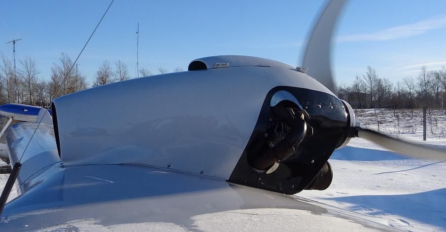

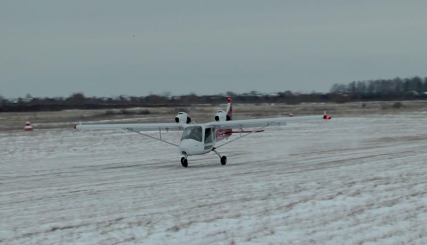

После завершения монтажей и проверок - облёт, контроль. Всё работает.
Интересно у вас каждый полетный день так проходит с монтажами ,с контрольными облетами ? Вы для чего самолет купили за 5,6 лямов
для экспериментов? 🙂
В моторе заменены мозги. После этого естественно нужны лётные проверки. Самолёт не мой. Вам это известно. Я чем могу, пытаюсь помочь коллегам, выбравшим роль подопытных кроликов для исследования и доводки новой отечественной авиатехники.
Насколько я вижу «монтажи» проводятся не часто, но если появляются разумные идеи, или выявляются дефекты, всё оперативно изучается, обсуждается, негатив устраняется.
Основное, что волнует в соответствии с данной темой – мотор. Лишний раз убедился, что мотор не причём. Думаю, что сбой связан с неправильным расположением  электронного блока. Это не вина эксплуатанта. Причина выяснена, ясно как устранять, и не только на этом самолёте. Кому надо, пусть воспользуются имеющейся информацией.

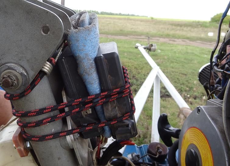

Подскажите у меня 3701  мозги прикручены снизу на движке , может их надо в другое место поставить ? из Вашего опыта какие будут предложения ?  :-?
Я не знаю точного рецепта. Разместить там, где хотелось бы,  не даёт короткий жгут электропроводов с колодкой. Переделывать его в кустарных условиях не хочу. Поэтому разместил электронный блок на подкосе под глушителем колодкой вниз и назад (см. фото).  Пока работает. Думаю, если накрыть блок простой канистрой, он будет защищён на 100%. Впрочем раньше такие блоки годами работали у меня без всякой дополнительной защиты.

У моего знакомого Блок тоже особо не защищён, стоит вниз колодкой  за пилоном крыла. Работает в такой компоновке много лет. (на фото)

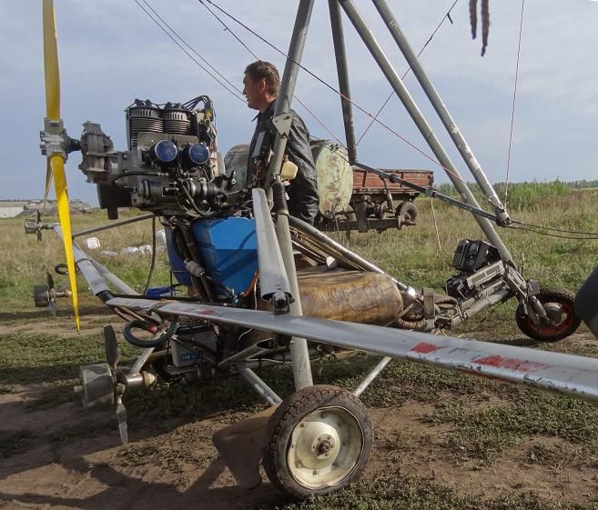

Когда у меня были "непонятки" с электрикой, мы проверяли мой контроллер на этом аппарате (на фото)
