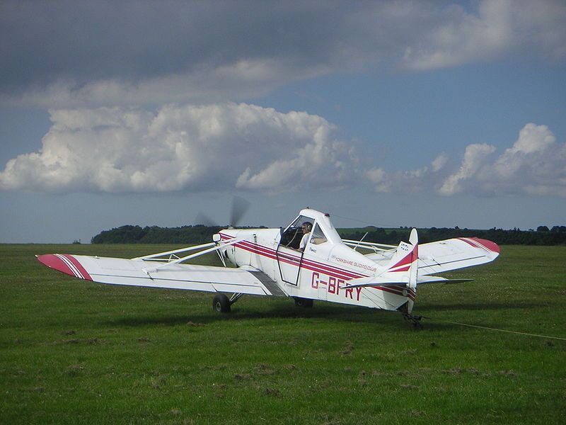

Идеальное ВС для хим. работ
Вот фото, чтобы не лазить по нету.
    64,7 КБ · Просмотры: 191
Известный успешный самолет такой размерности - Пайпер PA-25. нет никакого смысла начинать новую разработку, если не удастся получить новые качества по сравнению с этим Пайпероми заинтерсовать достаточное количество заказчиков.
Я очень уважаю Пайпер, но к сожалению в полевых условиях, отсутствие АТБ в регионах, дороговизна 100LL в России делает его покупку и использование в дальнейшем слишком "напряжной" , а так самоль очень даже ничего.
И причем здесь 100LL? Мотор Лайкоминг О-540-А, установленный на РА-18-235 имеет дополнительный сертификат (STC) на нормальный автобензин и может кушать его совершенно легально. Это одна из причин, делающих РА-18 уникальным самолетом. Конструкция его бесконечно ремотнопригодна, ресурс не ограничен ни по нналету, ни по календарю. Расходы на обслуживание и поддержание летной годности - минимальны.
Можно покупать б/у любого возраста и он все равно как новый. Что еще надо?
А вы знаете какой у нас автобензин?  То что он карбюраторный, конечно дает ему право, но не постоянно. Если бы вы внимательно читали тех. документацию к этому пайперу, то нашли бы что это возможно, но рекомендованно 100LL.  Я сейчас пользую С172М карбюраторную, но не когда не использовал наш российский автобензин, потому что октановое чило достигается в нем путем всевозможных присадок, добавок, а это негативно сказывается на двигателе, а поэтому значительно снижается ресурс двигателя.
Пардон, очепятка. Этот аппарат называется РА-25-235.
Автобензин у нас паршивый, но карбюраторные Лайкоминги с низкой степенью сжатия относятся к нему терпимее, чем Ротаксы.

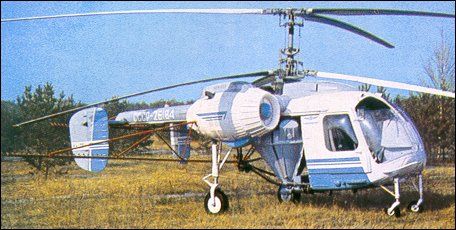

А давайте перестанем говорить комплементы и обсудим еще один "сельхоз аппарат", например КА-26
Летно-технические характеристики.
Год выпуска 1965
Максимальная коммерческая загрузка 800 кг.
Максимальная масса груза, поднимаемая на внешней подвеске 900 кг.
Количество пассажиров 6-7
Крейсерская скорость 120 км/ч
Дальность полета при максимальной загрузке 400 км.
Дальность полета при максимальном запасе топлива 520 км.
Расход топлива 110 кг/ч
Тип топлива бензин
Размер грузовой кабины 1,28*1,37*1,84 м.
Размер грузового люка 1,2*1,3 м.
Минимальный размер посадочной площадки 5*5 м.
Влетный вес 3,3 т.
На химии может и "брызгать" и "сыпать"
Плюсы
1. Отсутствие ХВ
2. "Родной" вертолет, хотя и зап. части найти проблема
3. Колхозники о нем помнят
Минусы (на мой взляд)
НУ ВОТ НА СЧЕТ МИНУСОВ ДАВАЙТЕ И ПОГОВОРИМ 😉
    33 КБ · Просмотры: 163
Минусы у КА-26 серьезные.
1. Принципиально не соответсвует цивилизованным нормам годности. Не всегла может лететь на одном двигателе без снижения.  При отказе одного двигателя может угодить в режим вихревого кольца с вертикальной скоростью большей, чем на авторотации, с опасностью схлестывания лопастей НВ. Наверняка бльшое дополнительное сопротивление СХ оборудования эту проблему только усугубляет.
2. При полной полетной массе не висит вне земли. Требует площадки не меньших размеров, чем для легкогго самолета.
3. Расход топлива по отношению к полезной работе просто огромен, почти 1кг/км.
4. Мал межремонтный ресурс двигателей.
5. Конструкция очень сложная и трудоемкая в обслуживании. ка киз-за соосной схемы, таки из-за двух моторов.
Из двухмоторных ВС с М-14 больший смысл использования на АХР имел самолет АН-14 Пчелка, если закрыть глаза на убожество этих моторов.

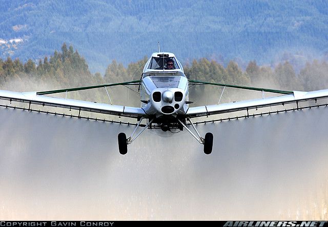

http://cdn-www.airliners.net/aviation-photos/middle/3/9/6/1287693.jpg
Gippsland GA-200 Fatman. Потомок Pawnee, 800кг химии на одном 300-сильном Лайкоминге.
Откормленный фюзеляж и двухместная кабина.
