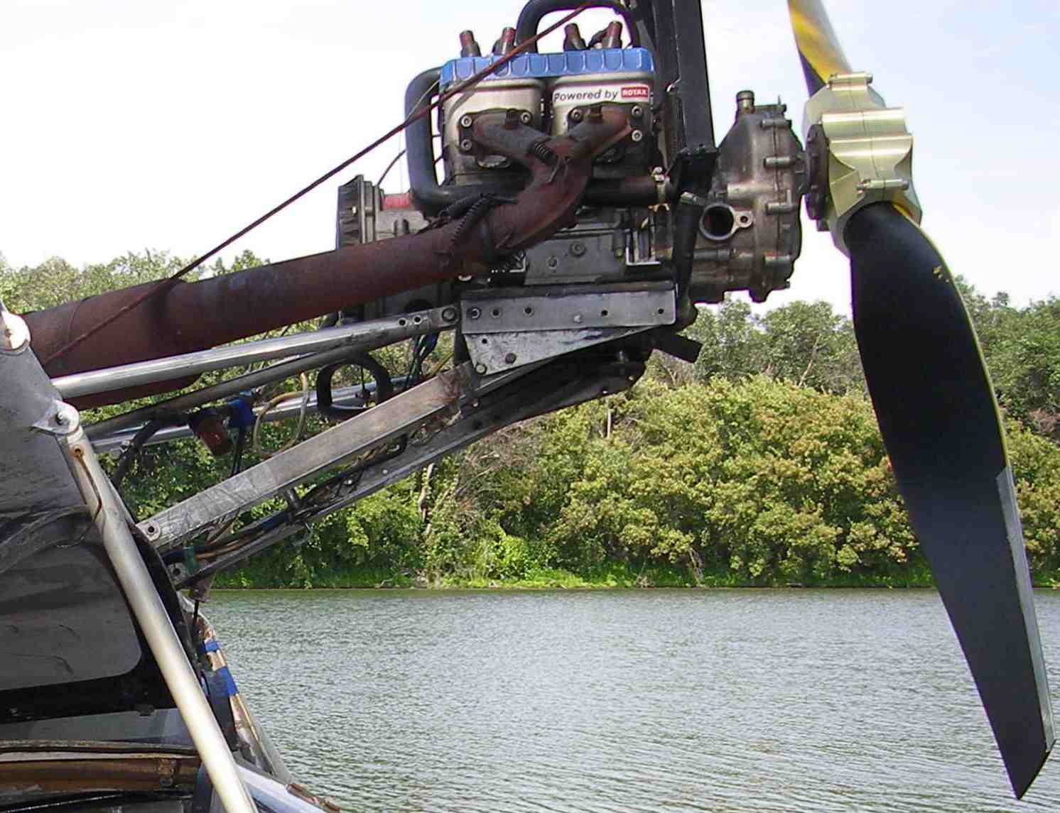

На счет редукции 4.0/1.
Вот от всем известного конструктора Б.В. Чернова:
"мои 25-ки начинались с редуктора 3,47. Потом я перешел на четверку.  В результате
летные характеристики улучшились"
. Это об амфибии ЧЕ-25.
И на его личной ЧЕ-22 стоит 4.0.
А подвергать его опыт, в этом вопросе, сомнениям, думаю, нет ни каких оснований.
С уважением.
