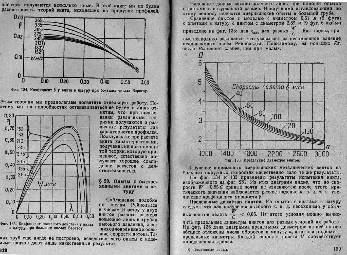

М 14 п имеет обороты воздушного винта на оборотах максимальной мощности  1941 об/мин.
Если диаметр 2 метра, то обороты пропеллера должны быть не более 2105 об/мин. Если диаметр пропеллера уменьшать, то обороты можно делать по-больше. Главное, чтобы линейная скорость конца лопасти не превышала 220 м/сек.
Прежде,чем делать столь категоричные заявления, просчитайте скорость конца лопасти винта истребителей И-16 или И-153 с мотором М-63!
Винты диаметром 1,9 м, вполне  неплохо работают при  2700 об/мин. (Из опыта эксплуатации)
Но, 220 м/с конечно предпочтительнее!
Все диаметры рассчитываю исходя из 260мс недостатков не вижу.

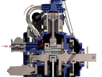

С десяток лет назад, катаясь на М-72 и перебирая движки старых Ирбитов  🙂, тоже прикидывал возможность создания простого мотора. Даже прорисовывал 3-х цилиндровую "звезду" на основе цилиндров М-72. Толщина шатуна примерно 15 мм., поэтому для 3-х цилиндров можно обойтись одной общей шатунной шейкой коленвала, длиной примерно 45 мм.
Если использовать узлы 4-х цилиндровых автомобильных моторов, то просится 3-х цилиндровая "звезда".
На основе моторов типа "V-8" напрашивается 7-и цилиндновая звезда. Это в плане бюджетности, потому как обычно приходится покупать сразу комплект деталей (поршни, кольца...)
В плане конструкции, например, можно упразднить систему смазки... Да-да, Вы не ослышались  🙂 Недавно имел счастье пообщаться с современной 4-х тактной газонокосилкой, для которой используется смесь бензина с маслом 1:50, как для обычных 2-х тактных моторов. Этой информацией немного шокировал знакомых авиамодельшиков   ;D
Смесь из карбюратора сначала идёт в кривошипную камеру, а потом уже через впускной клапан в цилиндр. Отпадает необходимость раздельной смазки и прочих неудобств. Идеальное решение для перевёрнутого полёта  🙂 Только для такой системы смазки требуется наличие игольчатых подшипников в верхней головке шатуна и роликовых в нижней.
Мне была бы интересна очень простая в изготовлении и обслуживании 7-и цилиндровая нижнеклапанная звезда, мощностью около 80 л.с. при не более 2200 об/мин. с минимумом электроники.
Рекордные показатели не требуются  🙂
... можно упразднить систему смазки ... используется смесь бензина с маслом 1:50, как для обычных 2-х тактных моторов ... Смесь из карбюратора сначала идёт в кривошипную камеру, а потом уже через впускной клапан в цилиндр ...
Как обычно не получилось быть оригинальным  ;D
Оказывается такая система смазки вполне успешно применяется на звёздообразных моторах.  🙂

Скачал книгу “Теория основ авиационных винтов”,1934 г, в ней не нашел формулы зависимости диаметра пропеллера от оборотов и скажу это наука серьезная надо разбираться досконально! Разбираться с пропеллером пока некогда, рассчитываю, что Вы
подскажите по ним, главная задача расчет ДВС, а расчет тормозится из-за оборотов.

Пока не понятен Ваш ориентир 220 м/с, в книге его не нашел.
На что он влияет? Догадка, чтоб момент не рассыпал подшипник вала ДВС и пропеллер
не рассыпался! Какая особенность пропеллера при 1000л.с.?

termit – 3х –цилиндровая звезда самый неуравновешенный ДВС по крутящим и резонансным моментам
из семейства звезд.
     7и-звездную в гараже не сделать. Разделите 360/7 , вы с какой точность в гараже такой угол
отмерите? Оптимальная 5и –звездная.
Система смазки, с которой Вы ознакомились работает на оборотах 5-6 тыс. оборотов с с масляным поддоном, на рисунке звезда –это кто -  то курсовой делал.
Масло в топливо лить не желательно, октановое число изменяете.
80 л.с даст и 5-и цилиндровая звезда, но интересует 400 - 440л.с. для 4-5 мест ЛА.
fan444 – Выслушиваю все мнения и чем больше тем лучше!
Опозиты (Ротаксы и др.) хороши, что плоские, но должны быть широкими, чтобы свести силу давления поршня на стенку цилиндра к минимуму, плюс к этой
силе добавляется сила тяжести группы- (поршень, кольца, палец и часть шатуна отнесенная к поршню). Сила давления поршня создает овализацию (овал) полости цилиндра.
Теряется компрессия и опозиты долго не “живут” без кап –ремонта.
Широкие ( длинно-шатунные) опозиты дольше живут, если усилить коленвал и картер, но сила давления поршня создает больший момент и цилиндры как бы пытаются с хлопнутся в низу по вертикальной оси. Такие динамические недостатки опозитов.
Хочу сделать попытку создания оптимального “велосипеда”.
     Смотрите мой ответ под номером 2 в ответе и ответ  Roman111.
Прошу меня извинить, если кого упустил! Дайте знать, допишу!
Извините, если, что не так поправите меня!
Всем спасибо!
220 м/с, это скорость с которой начинает проявляться волновой кризис на передней кромке пропеллера, что увеличивает его сопротивление и,как, следствие, требует дополнительной мощности мотора на его преодоление. Число 220 м/с взято из,  какой сейчас не помню, книги. То ли у Юрьева, то ли у Александрова.

Про 220 м/с. Из книги Юрьева. 😉
    243,4 КБ · Просмотры: 200
Замечу, что в книге Юрьева изложен несколько пессимистичный взгляд на работу винта при больших скоростях концов лопастей. Когда скорости самолетов выросли настолько, что сама поступательная их скорость стала соизмеримой с озвученными цифрами, к неописуемой радости создателей такой техники выяснилось, что волновой кризис, на деле, оказал существенно меньшее влияние на работу винта, чем считалось ранее. Хотя влияние, безусловно, есть.
