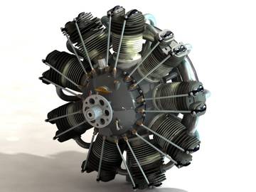

Та картинка, как Вы пишите "курсовая", это реальный мотор фирмы Valach Motors, модель R9-1250, объём 1242,4 см.куб., 60 л.с. при 3800 об/мин., вес 37 кг.
Удельная мощность 0,617 кг/л.с.
Или, например, его младший 7 цилиндровый брат VM 800R7, рабочий объём 773 см.куб, 45 л.с. при 3800 об/мин, 28,2 кг.
Удельная мощность 0,627 кг/л.с.
У обоих моторов обороты холостого хода 500 в минуту и всё нормально смазывается.
Не плохая "курсовая"  🙂

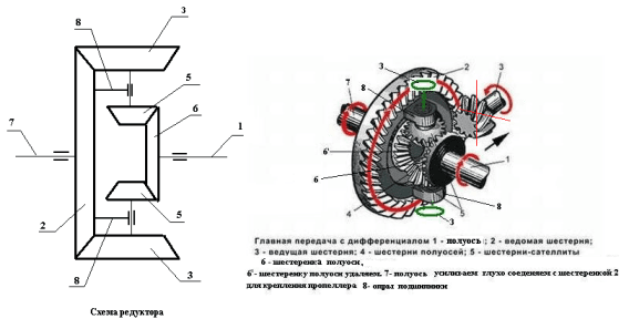

alex-vld – По Вашей переписке про редукторы, общался со знакомым спецом по редукторам, он сказал, что
можно подобрать шестерни в автомагазине и сделать планетарный редуктор, но он будет на мощность до 100 л.с. ( писал 5.07).
(7.07) спец по редукторам рассказал как развернуть на 90 градусов, но муторно и не надежно.
Трудность закрепить 3и пары паразитных шестерен.
Прилагаю схему редуктора.
     Вы вели дискуссию о редукторах, хотелось узнать Вашу точку зрения.
Что на Ваше усмотрение считаете еще стоящее (предложения), кроме тяги и оборотов 2000?
По мимо подборки шестерен, еще и корпус нужно изготовить!
А это уже совсем другая история.
Гладко на бумаге... или в мыслЯх , непросто и пару цилиндрических шестерен подобрать "в автомагазине", а про конические лучше сразу забыть... да,  и как это вы собираетесь "конички" с "цилиндричками" зацепить, Z4 иZ3 , прям интересно..?

Прошу меня извинить! Я не верно нарисовал схему. Спец. по редукторам собирался в командировку, он бегло рассказал как сделать. Он звонил , я задал вопрос, он сказал, что работать
с цилиндрическими шестернями будет но с заеданием, если подобрать шестерни, выставить строго соосность валов и центровку шестеренок. Подтвердил, что схема очень не надежная
так не делают и прислал смс с правильной схемой.
Схема редуктора.
     Если дифференциал как на рисунке, то ведущую шестерню 3, не нарушая зацепления с шестерней 2,
     жестко соединяем с валом шестерни –сателлитом 5 (условно показал зеленым цветом).
     Для разгрузки напряжений на шестерни устанавливаем 2-3 таких узла.
     Полуось 1 усиливаем, делаем ее осью, подвод к ДВС. Необходимо изготовить новую ось 7
     соединив ее с шестерней 2 и усилить изменив размеры подшипников 8 (это слабое место) для зацепления шестеренок. Шестеренку 6` удаляем.

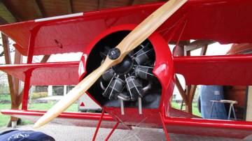

Знаю что эти двигателя используются в больших авиамоделях. Даже прикрепил изображение. Назначение двигателя не важно.
Вам предлагал обратить внимание на систему смазки. Конкретно двигатель не предлагал.

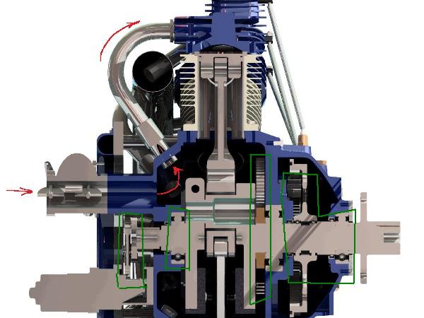

termit – Вот Ваш рисунок, на нем отмечены узлы зеленым цветом, расскажите как они через цилиндр
     смазываются?
     Что можно взять так это вентиляция картера (красные стрелки).
Сила давления на стенки цилиндров зависит от длины шатуна, чем длиннее, тем меньше сила.
В судовых двигателях при диаметре поршня 250 – 300мм делают длинные шатуны.
В опозитах к силе давления на стенки цилиндров прикладывается сила тяжести (mg).
Уменьшает силу  давления на стенки цилиндров смешение оси цилиндра относительно оси коленвала, а что бы уменьшить действие силы тяжести делают наклон оси цилиндров
на угол [ch945] и (mg*cos ([ch945])) будет меньше.
