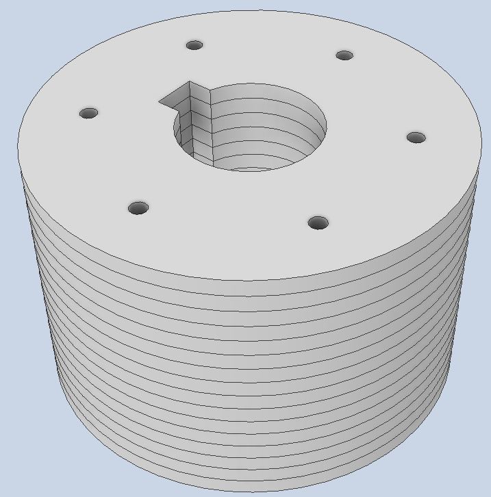

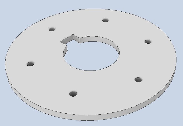

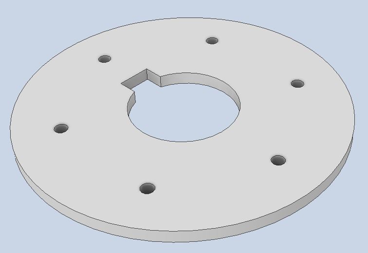

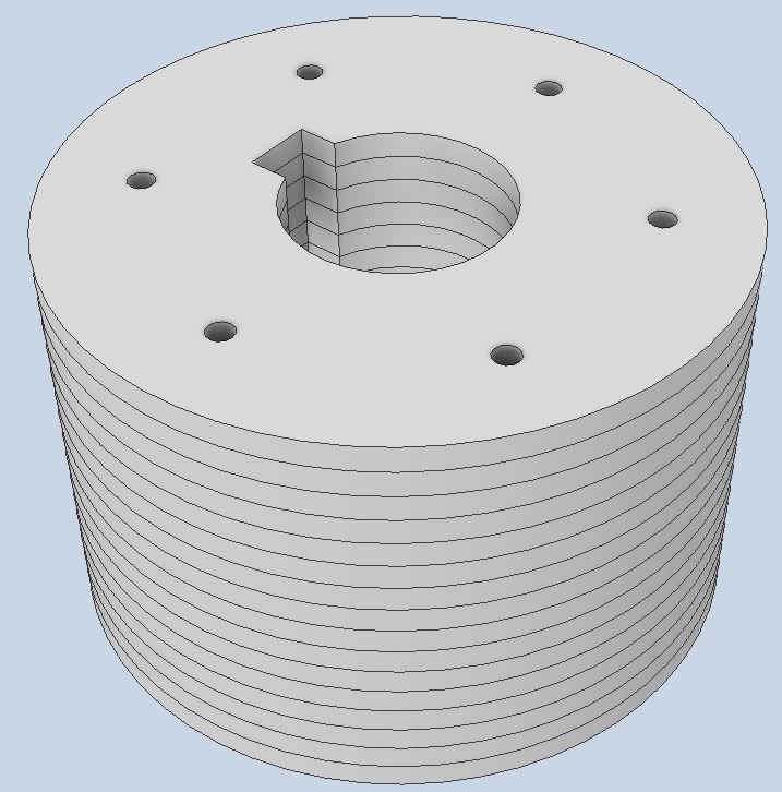

Если отбросить откровенный стёб и вернуться к теме вопроса, то почему нет? Если делать шкив под широкий зубчатый ремень и профиль делать гидрорезкой или электроэрозией. Шероховатость отменная, а если это электроэрозия, то и стоимость может получиться приемлемая (весь пакет шайб за одну установку). Самое трудное и важное, на мой взгляд, нарисовать правильный профиль зуба (+ делительный диаметр и проч.). Зубья упруго деформируется, расчетным образом воспринимая нагрузку. Давно -давно у меня был неудачный опыт изготовления шкивов. Зубья нарезали, но ресурса не получили -шкивы быстро съедали ремень.
