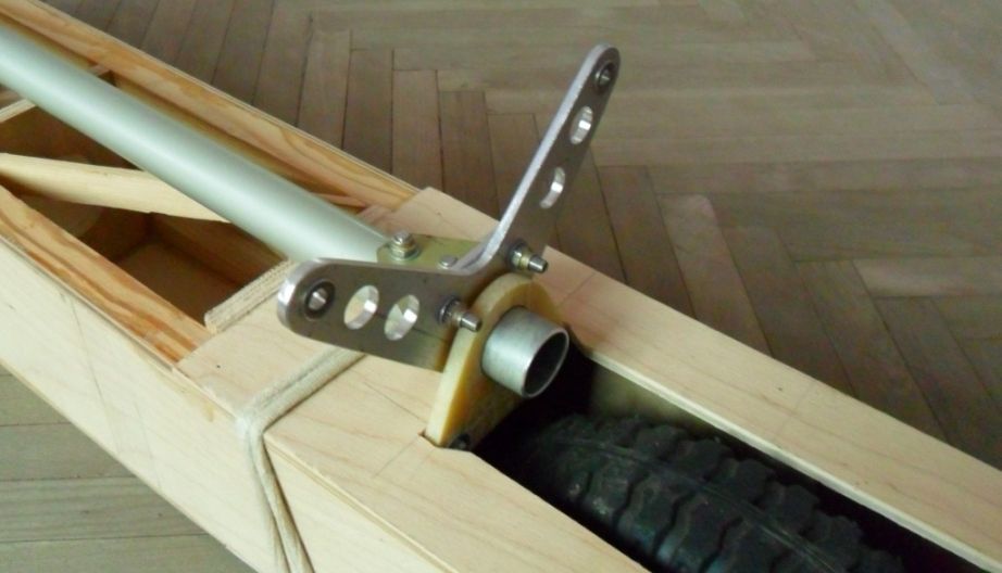

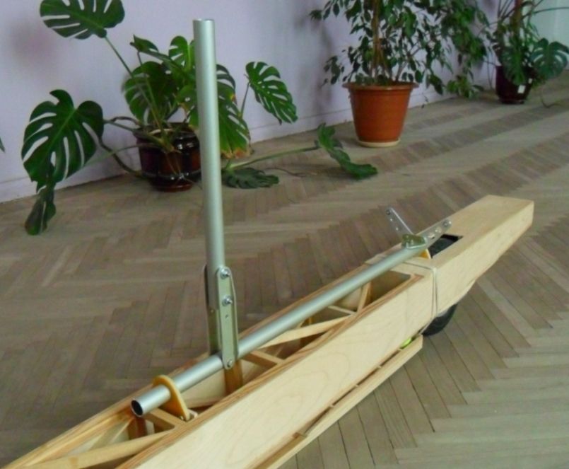

Вот сваял пост управления. Конструкция украдена у Минимакса- Питенпола.
Конечно, старт с ног с такой палкой между ног  😉- исключён.....
но как бы и негде у нас с ног-то стартовать.
Везде вкорячены распорные втулки.
    62,7 КБ · Просмотры: 278
Собирать фюзеляж надеюсь в зимние праздники.
Нужно взять 2 силовых шпангоута, навестить на них крылья, потом вложить в паз "сидушечный бимс" и всё там проклеить.
Потом  к готовой "кабине" пристыкую хвостовую балку и выставлю "по ниточке"...надо ещё проконтролировать , чтобы стабилизатор ровно стоял.
Сделать это одному- никак не возможно.
(Я даже консоли со стены не могу снять один....ОЧЕНЬ неудобно!)
Поэтому пока готовлюсь к сборке и делаю вещи первой необходимости, которые потом установить будет невозможно или затруднительно.
Сия замечательная тирада о затруднениях - в оправдание моего долгого отсутствия.
    52 КБ · Просмотры: 276
конечно,  П.У. ещё не совсем готов.
Нет роликов для троса к рулю высоты и не поставлен упор от продольного перемещения горизонтального вала.

Место , где  находится  колесо  не забудьте  обработать  ,  а  то  сырость  от  травы  не  заставит  себя  ждать. А  так  все  очень  аккуратно.

Вот hasan - колесо подарил
Другой крутой чувак( здесь его тема про ULF-2) подарил обрезки 1мм фанеры-мне не хватало на уголки всякие...ну и так, там-сям подклеить.
ВСЕ очень благожелательно относятся - за это всем СПАСИБО!)))
hasan:
твоё колесо слегка пошире и лезет в мой "сидушечный бимс" с минимальными зазорами....около 1мм на сторону.
я подумал, что пусть будет побольше и поставил другое...а то трава там, грязь набьются и того...
