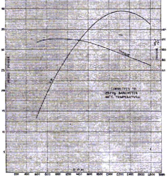

Есть одна тонкость, которую автор умалчивает. Автомобильный двигатель работает в более тяжелом режиме переменной мощности. Так вот, со времён Питенпола известно, что это эквивалентно длительному режиму на 75% мощности.

Прочитал и пришел к выводу, что любимчй мой УАЗкин мотор самый раз будет. Он заточен мясить грязь в продолжительном режиме. Правда, я как понимаю, при этом расчет делалася на обороты чуть выше средних.
ИМХО если взять для авиационных целей 3500 об/мин или даже 3000об/ин за 100%, то мы получим приличный ресурс. Тем более это близко к оборотам максимального крутящего момента. Не знаю правда правомерно ли оперировать крутящим моментом в авиации. делитант однако. :-[
вот рисунок нашел, значит что получается "тихоходный" двигатель может работать без редуктора?
это хар-ка Форда ..цифры видно плохо, но там на оси абцисс крайня ответка 3000, хар-ка кончается на 2800, шаг 200 об/мин
    114,2 КБ · Просмотры: 174
Саня
Именно это я и пытаюсь сказать.
Правда если вернуться к опорному  кольцу коленвала УАЗ, то оно стоит на передней коренной шейке. Если винт ставить вместо маховика, то усилие будет преложено через весь коленвал к гайке крепления шкива и шестерни привода ГРМ. Чтото мне сие не нравится.
