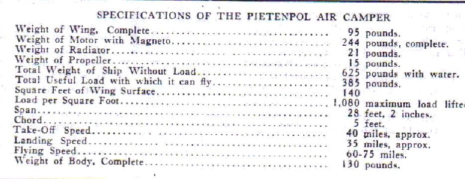

При работе сцепления другие силы, с другими значениями возникают, в отличии от работы коленвал + винт.
Ну что направление другое это понятно. Что значение больше, тоже понятно. Что запас по этому параметру необходим тоже понятно.
Вопрос какие значения этих сил и как не слишком мудрствуя адаптировать автодрыгатель?
кстати, вот тут скачал значит двигатель Пита 244 фунта все-таки
    76,3 КБ · Просмотры: 222
Т.Е.примерно 115кг. Без радиатора. УАЗик уложится ИМХО :🙂 :~)
Я вот думаю, правду людям сказать, так еще больше распаляться  ;D Наврать, подыграть, что бы быстрее стали СВОИ ошибки делать, не по человечески.
Промолчать в сторонке :-? или просто посоветовать весы купить  :IMHO
Есть одна тонкость, которую автор умалчивает. Автомобильный двигатель работает в более тяжелом режиме переменной мощности. Так вот, со времён Питенпола известно, что это эквивалентно длительному режиму на 75% мощности.
