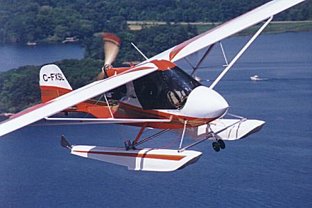

Если цель - обучение, то я бы советовал поплавки. Потому что обучение на воде даже первоначальное на наших самолетах очень простое. Намного проще с постороением захода - не нужно жестко попадать в полосу, самолеты тоже простые в пилотировании и прощают такие ошибки, которые на земле привели бы к куче дров.
http://www.youtube.com/watch?v=D7GsgVTopps
в этом видео видно и как курсант воткнул самолет и как пришлось обьехать перпятствие на пробеге. ( любая поплавковая цессна при этом бы кильнулась)
Я сам обучался на воде и метод у Бориса Чернова был простой - Взлетел - садиь прямо по курсу не теряй времени! потом сразу опять взлетай, полоса то вон до самой Астрахани. !
Да и вообще полеты на воде гораздо инетерснее и увлекательней. Совершенно непредставляю как можно летом ехать на аэродром и под палящим солнцем залезать в закрытую кабину и еще пилотаж крутить. Что за радость? Я это еще в аэроклубе прошел.
В то время как мы на воде летаем и тащимся.
    57,4 КБ · Просмотры: 168

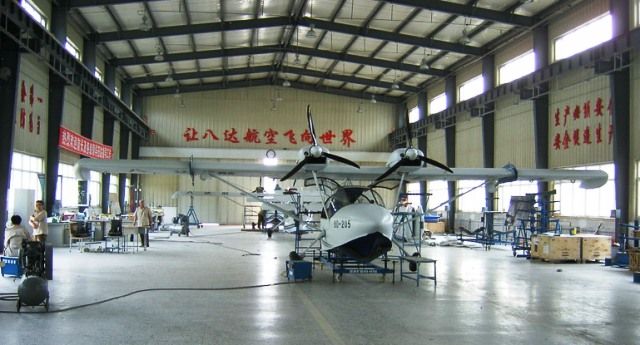

У нас свой опыт работы с Китаем. Мы в 2004 году продали им документацию на Че-25 и самолет. Они хотели его передрать. Так пришлось им еще 2-х человек отправить чтобы они переводил документацию на китайские стандарты.
Один до сих пор в Харбине живет.
Вот видео. Смотреть со звуком !!!
http://my.mail.ru/mail/skb1/video/aerosamara_video/7.html
    48,6 КБ · Просмотры: 160

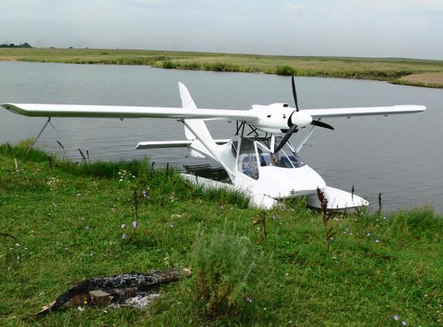

Я лично думаю, что и поплавковый ЛСА-самолет типа А-22 будет востребован для учебных полетов и Катран - как новый продукт на рынке и с хорошим дизайном. Можно на него сделать убираенмые шасси упрощенного типа как на Челленджере. ( Кстати, самый продаваемый ультралайт в США, как я понимаю, их наделано очень много)
Вообще предлагаю по почте пообщаться. Там можно документы пересылать.
    25,2 КБ · Просмотры: 207
