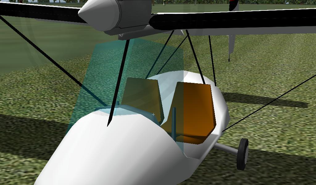

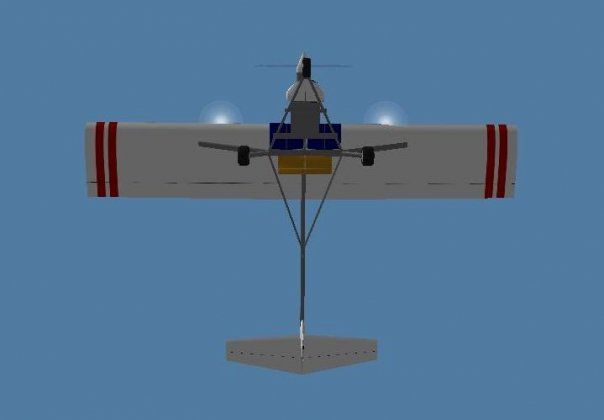

Здравствуйте, Sweed! Спасибо за информацию. Я нашёл версию 9.00. Скажите пожалуйста, есть ли патч или более поздняя версия с земной поверхностью нашей страны? И ещё один вопрос, можно ли в этой версии сделать прозрачные текстуры стекла в редакторе? Спасибо.

Текстуры в формате *.png а он как раз может прозрачный цвет иметь, фотошоп или другой редактор(не паинт) прозрачный делает.
Еще есть функция "невидимость частей", видно не будет но в обсчете участвует.
На самом деле можно прозрачность и стандартном Паинте сделать в бмп-эшном файле. ЕМНИП, все что нарисуете цветом magenta будет прозрачным.
Это работало только в 6 и 7 версиях икса, и тогда по моему бмп был, в 8 и 9 это более не прокатывает, теперь пнг, и только прозрачный цвет, розовый теперь есть розовый.
Еще икс теперь может кушать *.dds в качестве ливрей, есть какой то плагин для фотожопа, чтоб в этот формат перекидывать ПНГшные текстуры, они гораздо меньше весят, и ФПС гораздо меньше сажают.
не поверите, но проверено на 9.22
Давно это было правда.

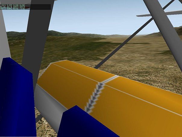

Мне нужно было сделать полупрозрачные текстуры ветрового стекла (Для правдоподобности) Эту задачу решиь с помощью фотошопа. Большое спасибо за рекомендации, всё получилась. Только есть нюанс-через текстуру стекла не отображаются текстуры фюзеляжа, двигателя, винт и его овиваемая плоскость, при вращении. А так, всё хорошо.
