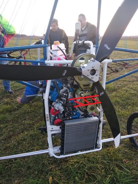

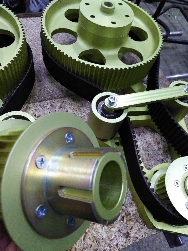

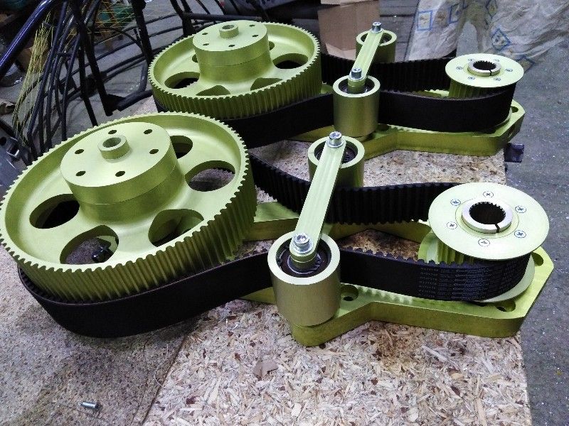

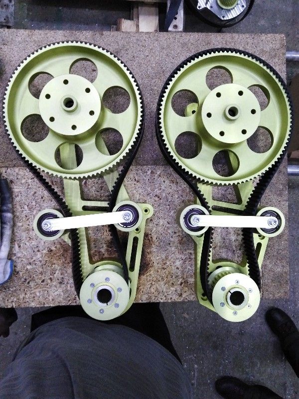

Изготовили пару редукторов для паралетчиков на двигатели Хонда Сильвервинг

Здрассе. А сколько на сильвервинг стоит?
Добрый день! Такой редуктор стоит 38000.

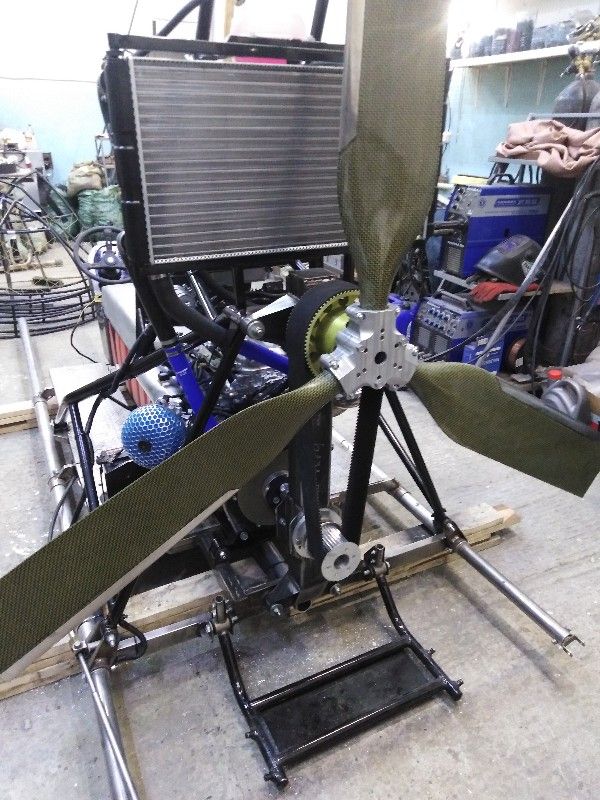

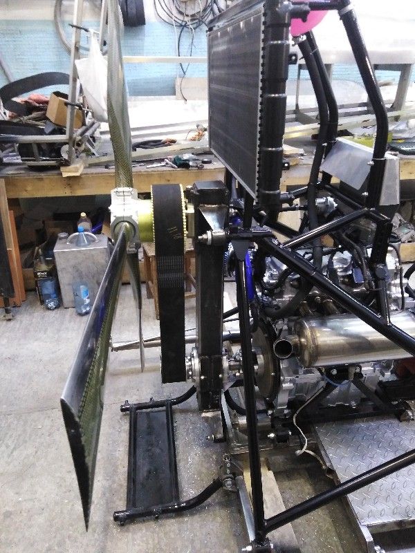

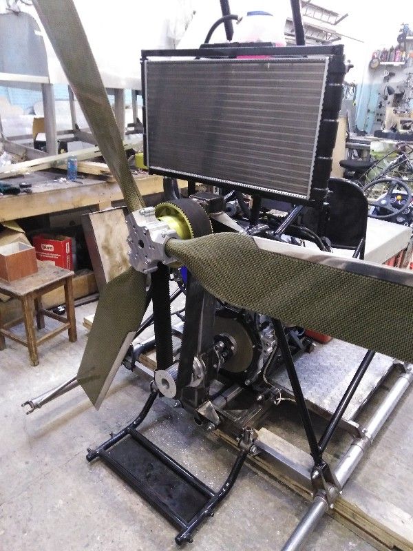

Немного поимпровизировали, переделали Пиранью с Ротакса 582 на Хонду л15, межосевое 533 мм, можно было и больше, но вписывались в родное ограждение и родные рули....
Чуток подмели возле гаража https://www.youtube.com/watch?v=gCWvXz-xw1I (за качество прошу прощения), 9 мая тесты на воде :🙂

Редуктор установлен на двигатель хонда сильвервинг, хозяева паралет ооочень довольны су 🙂

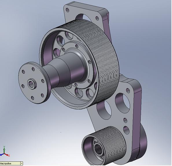

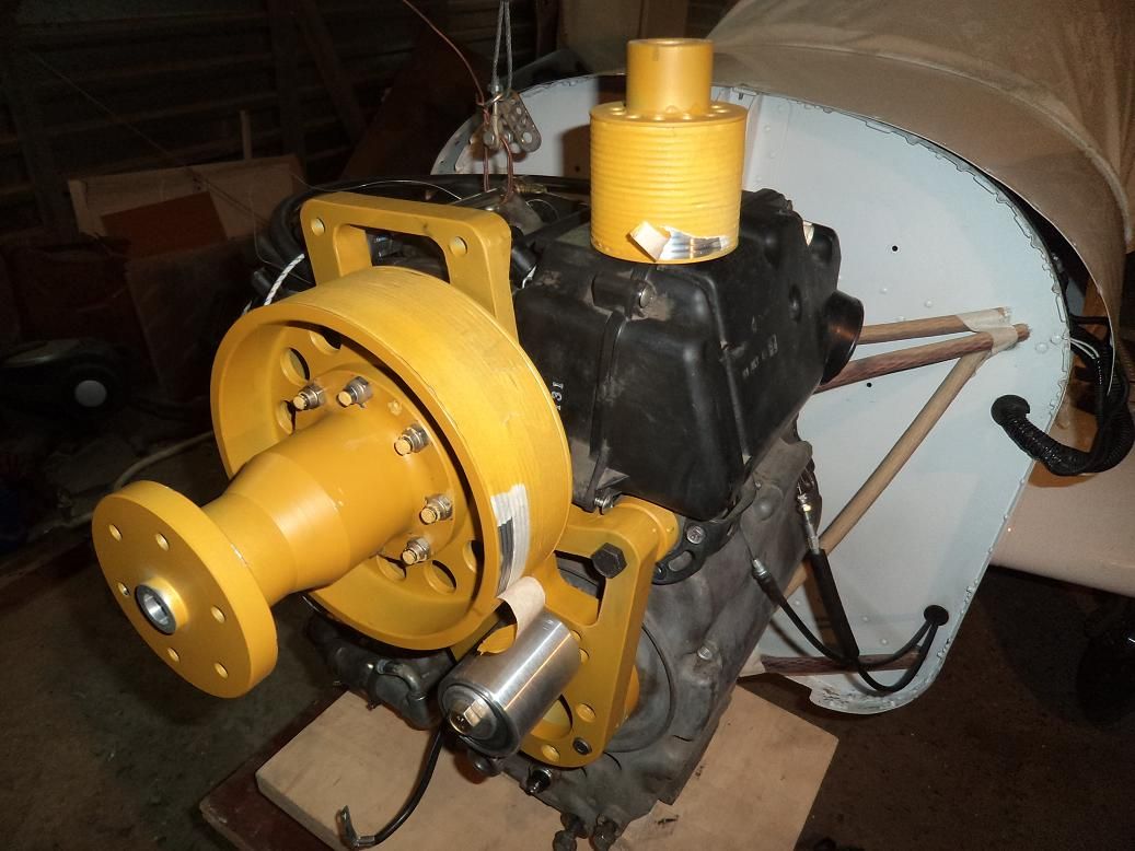

Может  сразу что то типа такого?
