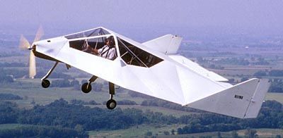

Еще раз, коротенько, как говориться, для бестолковых, то есть для меня...
И конкретно, годится ли на его роль фасетмобиль, напомню картинку
    14,5 КБ · Просмотры: 156
Ну а как Старейший участник, 28-й,  видит себе тот самый "народный самолет"?
Почему "еще раз"? Я нигде не видел описания этого мифического термина. Я вижу две ниши, грубо: тряпколет наподобие Квиксильвера (Пилигрима) и сделанный по чертежам СТОЛ (701, 601, Каб и тд).
Первый должен стоить тысяч 600, второй - до 1,5 млн.
Хотя, конечно, Вы меня подловили. Выявить нишу можно только после тщательного анализа рынка, данных о продажах, анализа собственных сильных и слабых сторон и т.п.
Насчет фасетомобиля ничего не скажу - первый раз вижу и не представляю, что это.
Хмм, посмотрел на форуме... Мне кажется, что, конечно же, не вариант...
