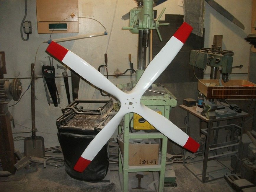

опробован мой четырехлопастной винт в аэродинамическом кольце .
Мотор Лифан-22
Винт 4 лопасти в кольце на 1200. Редуктор 1:2
Обороты 3940/мин
Упор на швартовах максимально 73кгс.

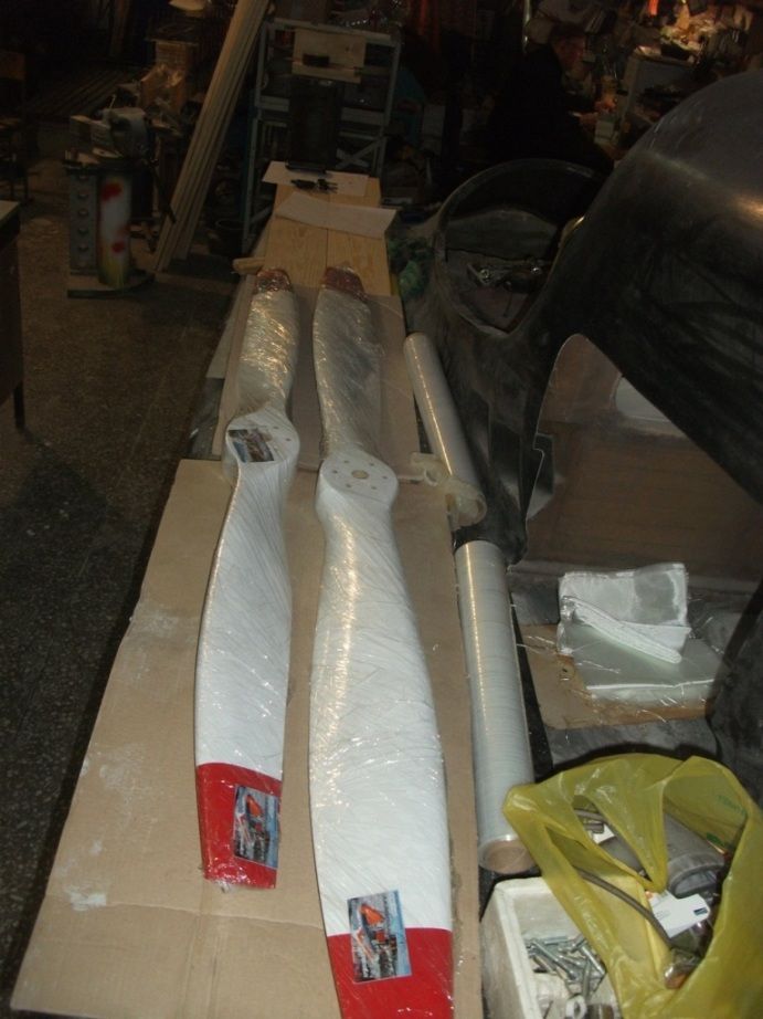

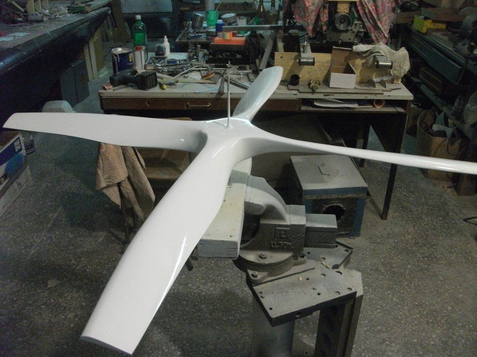

Раздал ,разослал винты оплаченные ,по докризисным ценам :
справа    на двигатель "Нисан Марч" с редуктором 2,35 диаметр 1,75м.    "Правый "  для дельталета . ( 10 000 руб )
Слева на Китайца 15 л.с. с редуктором 2 диаметр , 1,51м . " Левый "  для СВП  ( 8 000 руб )
Ну и в процессе изготовления партия  4-х лопастных ,для Китайца 22 л.с. с редуктором 2 в аэрод.кольцо ,диаметром 1,23м . на СВП   ( в "дереве " 12 000 руб )

Добрый день Игорь ,винт с права мой, не на ниссан марч, а на сузуки G10, ошибся ты немного в написание , но а теперь о хорошем ,винт изготовлен хорошо претензий нет, супер,не хвалю, но рекомендую, как ответственного человека,к работе своей относится добропорядочно,молодцы ребята, так держать.

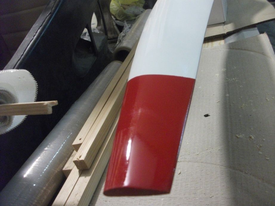

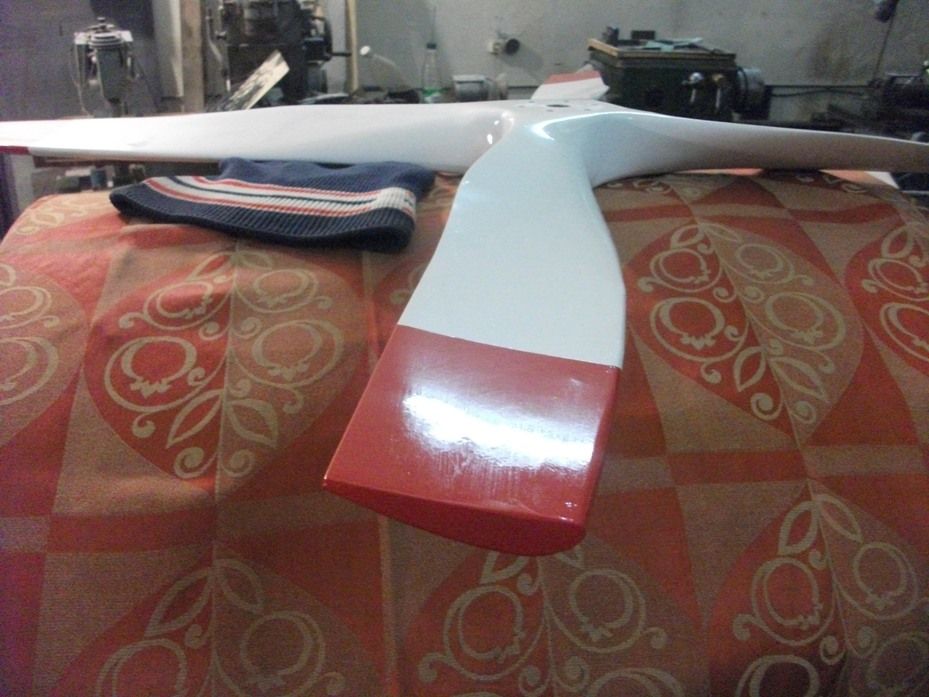

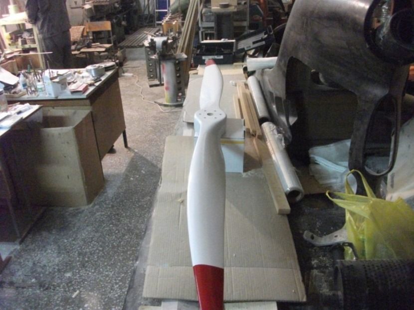

Винт левый ,на РМЗ-550 с резонатором " ДД" под редуктор  поликлин 1:3 на аэроглиссер . Ф 1,75 .
Оковка -нержавейка .
Отправляется закасчику .  По "докризисной " цене 10 000 руб .

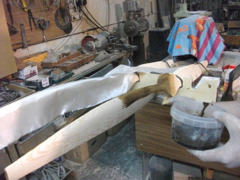

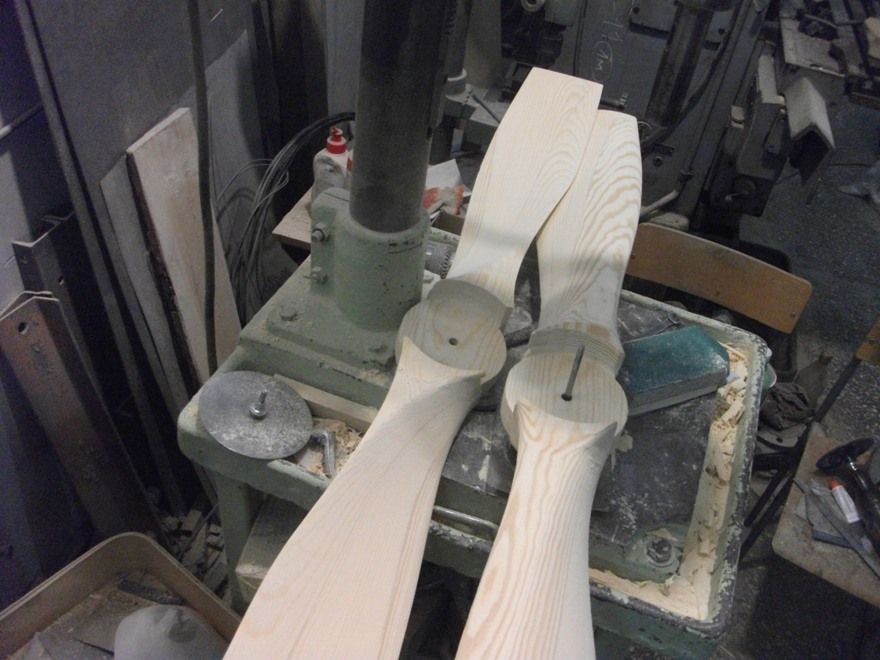

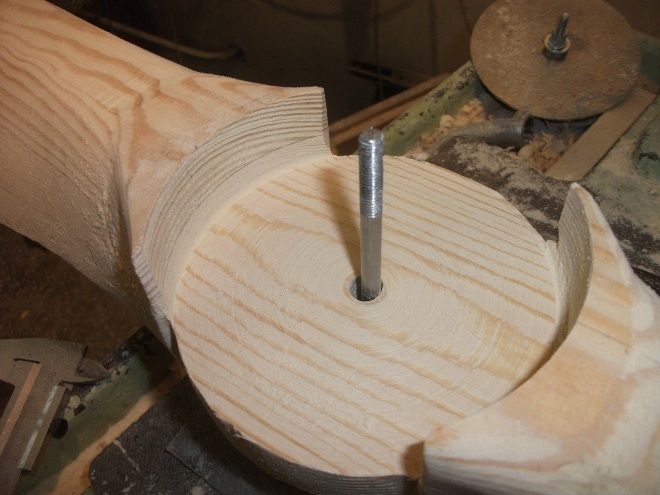

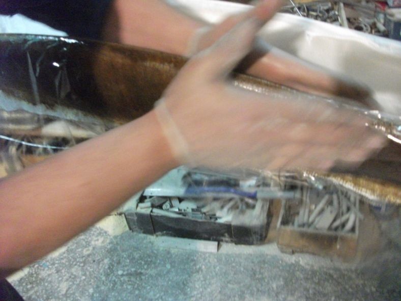

Приступил к выполнению очередного заказа ( точнее 2-х заказов )
Процесс фрезерования  с фото и обьяснениями ,на копировальном станке, в другой теме http://www.reaa.ru/cgi-bin/yabb/YaBB.pl?num=1337371955/210#210

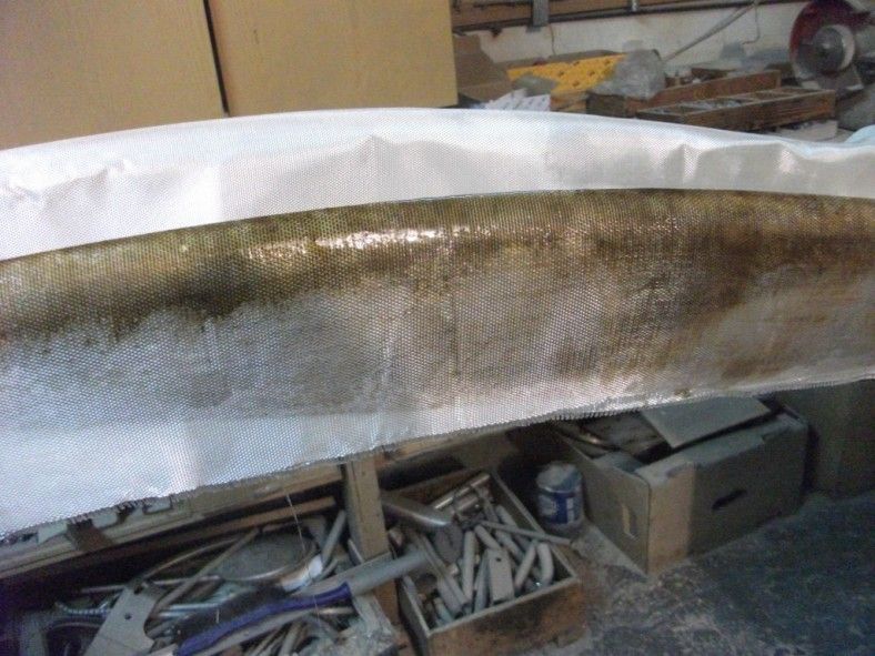

Поэтому здесь сразу процесс оклейки по этапам ........( может кому поможет самому освоить эту примудрость  😉
Вырезаем ткань по размерам . Наносим кистью смолу ( ЭД-20 + пластификатор ( каменноугольная смола 3-%))
Даем впитаться  в дерево 10-15 минут . На лопасть ( на фото диаметр винта 1,75 м )  порция примерно 100-150 гр ( в зависимости от стеклоткани ( моя ткань 330-я ,тоесть 1 м . кв ее, весит 330 грамм )
    77,9 КБ · Просмотры: 268
    74 КБ · Просмотры: 256
    77,7 КБ · Просмотры: 251

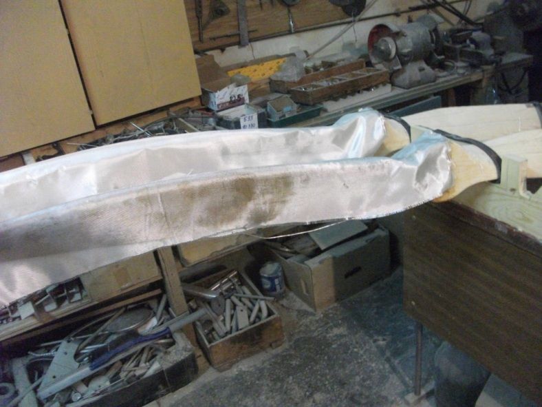

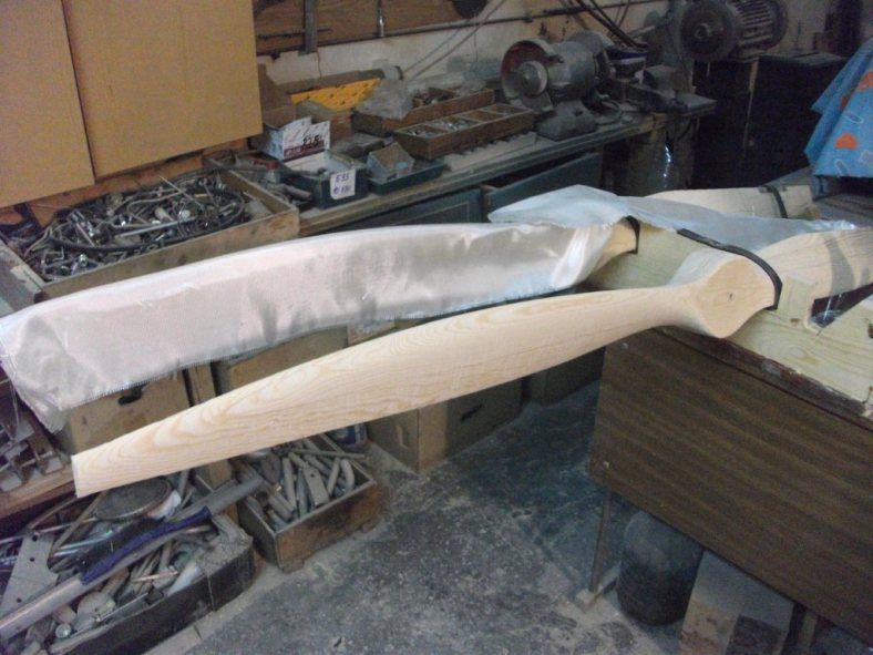

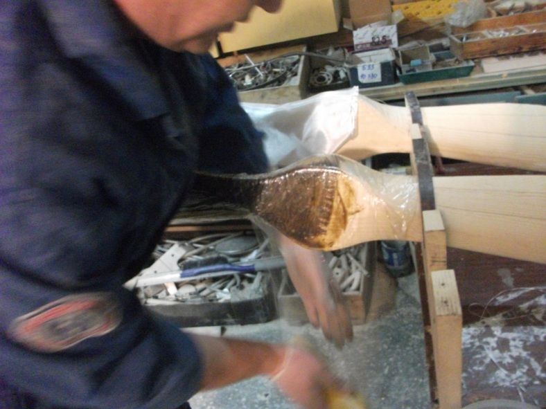

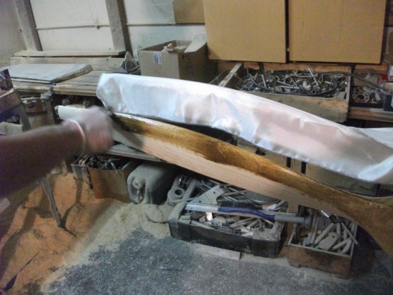

далее накидываем ткань . пока она сухая расправляем от складок и руками в перчатках приглаживаем ее на промазанную лопасть ( на лопасти должен быть слой смолы )
Пока она сухая проглаживаем ее по поверхности и оставляем на 10 -15 минут .для пропитки .
Смола с поверхности промазанной лопасти впитывается в стеклоткань .
Далее наносим кистью ( или шпателем ) еще наносим смолу ,допропитывая ,всю толщину стеклоткани .
При таком способе и последовательности ," протамповывать " стеклоткань торцом кисти ,практически не приходится , воздушных пузырей между лопастью и стеклотканью практически нет . Так как смола поднимается от поверхности лопасти и вытесняет воздух ........Если пропитанную смолой стеклоткань набросить на сухую лопасть или того еще хуже на промазанную лопасть - неизбежно получаем ооочень трудоемкий процесс " выбивания " пузырей воздуха с помощью кисти ........

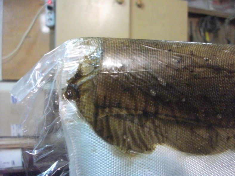

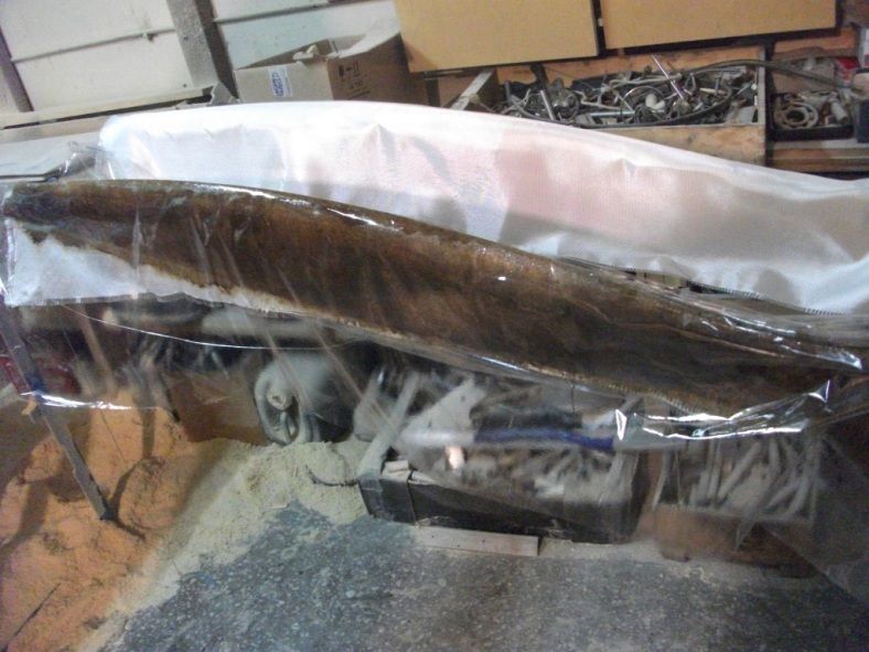

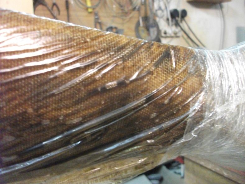

Далее накладываем " стрейч -пленку " на пропитанную стеклоткань .
    70,2 КБ · Просмотры: 247
    90,6 КБ · Просмотры: 242
    75,8 КБ · Просмотры: 256
По сухой поверхности ,стрейч -пленки ,руками ( можно без перчаток ) сухими руками ( или с тальком ,присыпкой для детей ) выглаживаем поверхность . Удобно тем что и визуально видно и руками при навыке чувствуеш количество смолы в стеклоткни и под ней . Избыток  смолы ,выгоняется к задней кромке ( вниз )
Пленка обеспесивает плотное прилегание пропитанной стеклоткани и не дает воздуху втянуться ( разрыхлить ) поверхность стеклоткани ( особенно на вертикалях и отрицательных уклонах )
Получается не то чтобы ваакум ,но пластик при этом можно получить с соотношением смолы в нем 40-50 %,
а это уже не простое контактное формование с соотношением смолы 60-70 % .

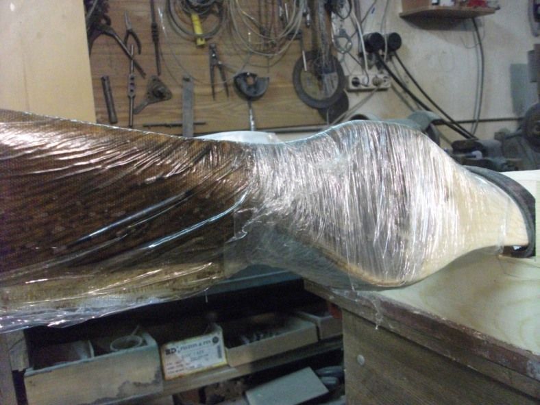

Комлевую часть в 3-4 слоя " внатяг " обматать ,той -же пленкой .
На фото ,под пленкой , мелкие пузырьки воздуха и "морщинки " избытка смолы ,после отверждения леггко шпаклюются и сбиваются несколькими движениями наждачкой (  наждачка на бруске конечно )
    56,9 КБ · Просмотры: 253
    66,9 КБ · Просмотры: 254
    70,4 КБ · Просмотры: 243
Особо много "морщинок " в районе ступицы получается ,так как именно там поверхность особо сложной формы и плоская пленка не в состоянии ее плотно облегать .......
Конечно применив ,ваакум с " жертвенной тканью ,их можно избежать . Но у кого нет ВААКУМА - можно и вот так добиться хорошего качества  стеклопластика .
