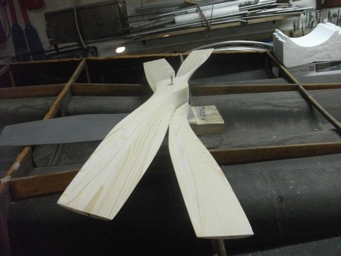

То есть "полуфабрикат в дереве " = 5000 руб
Срок изготовления 2 недели .

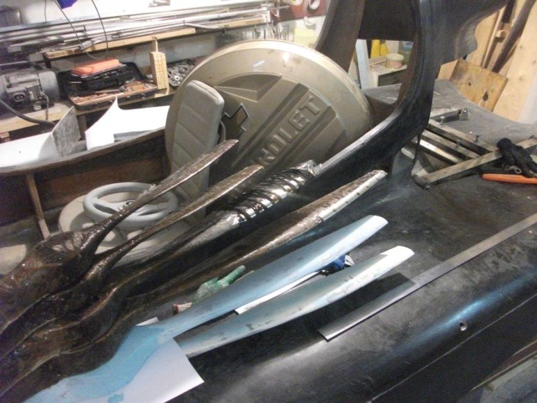

    80,3 КБ · Просмотры: 264
    76,1 КБ · Просмотры: 261
    75,6 КБ · Просмотры: 255

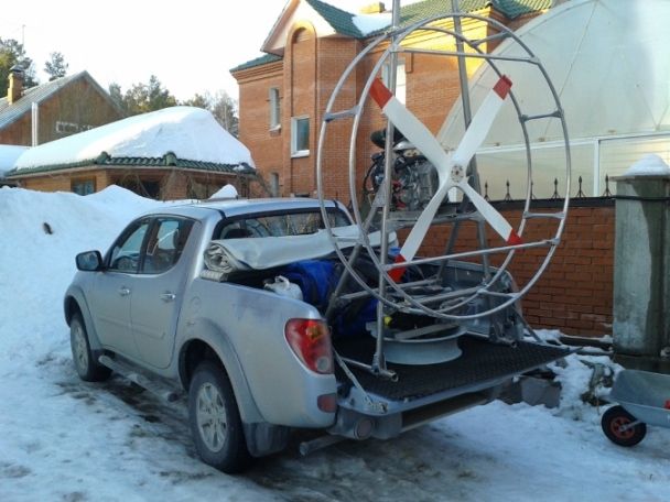

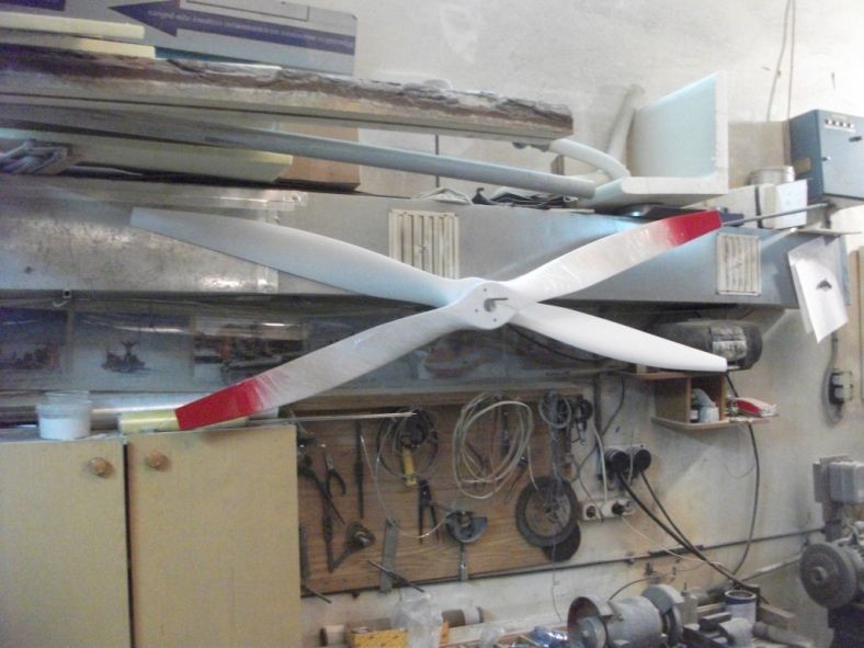

Отписался закасчик по 4-х лопастному винту :
Так уж получилось, что только на этой неделе получилось запустить СУ с Вашим винтом. Максимальные обороты двигателя (напомню что это B&S 23л.с.) получились 3950, что идеально согласуется с этим двигателем! Правда тягу будем замерять теперь только когда вода станет жидкой, но судя по тому что мы вдвоем с трудом удерживали СУ, 70кгс должно быть точно 🙂. На фото, примеряли перевозку всех элементов СВП.

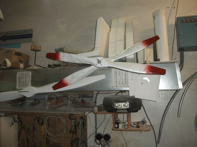

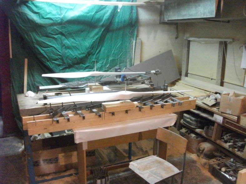

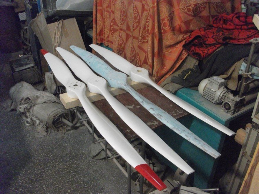

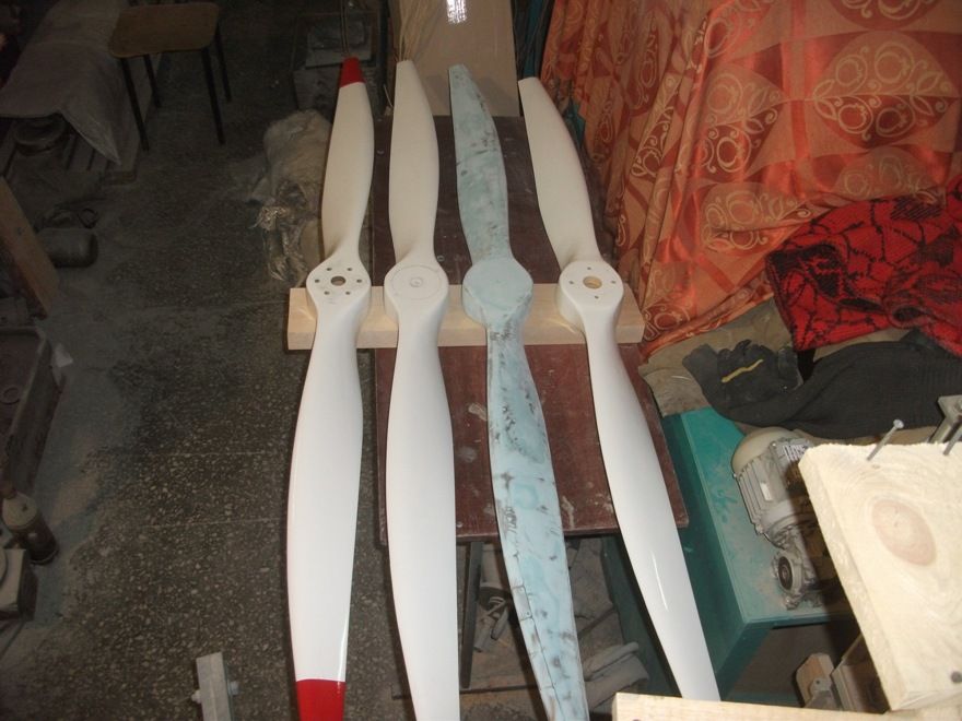

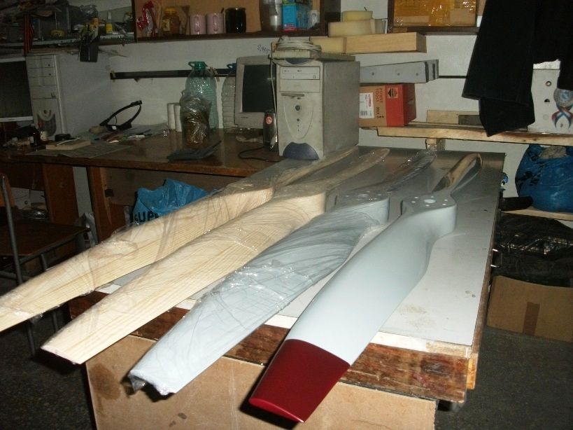

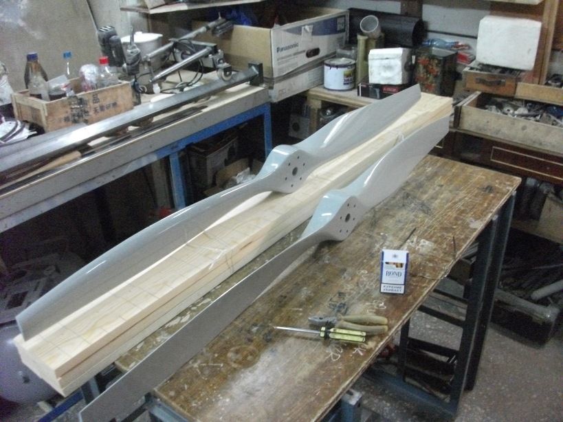

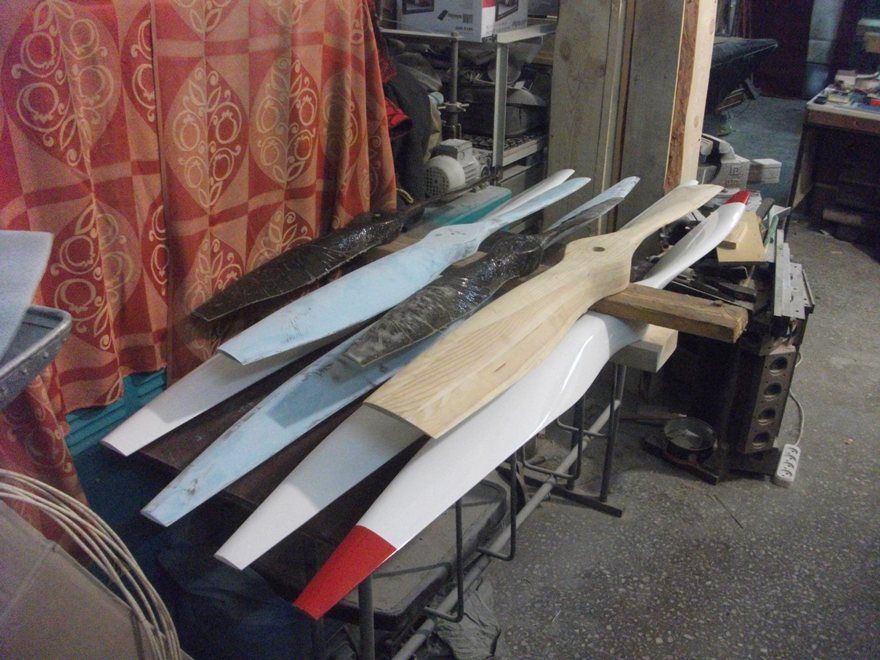

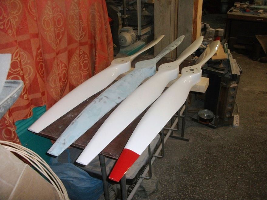

Винты в работе в разных стадиях
Полностью готовый к отправке
Загрунтованный под покраску
Отшпаклеванный ,перед грунтовкой
И покрашенный перед ,окраской законцовок .
Закасчики ,угадайте где чей винт  🙂

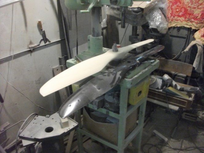

А это полный набор винтов в работе ..........Здесь главное уже мне.......... угадать ,кому какой винт отправить   ;D
Бриться перестал ......для  экономии времени :craZy
    90,6 КБ · Просмотры: 243
    113,6 КБ · Просмотры: 241

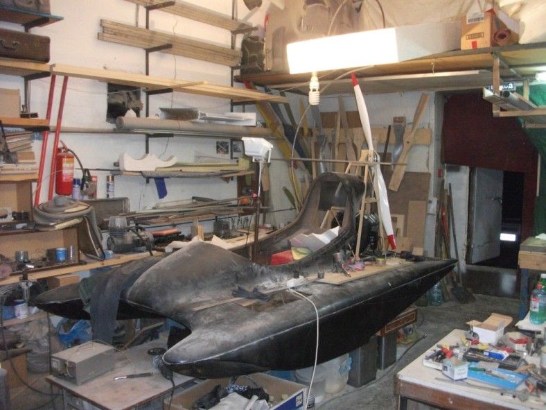

На своих 33 кв,м  продолжаю делать винты и продолжаю делать " кораблик "  🙂
Апрель -  до середины Мая .....выполняю заказы . ..........

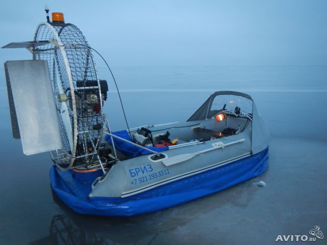

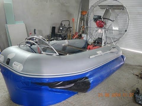

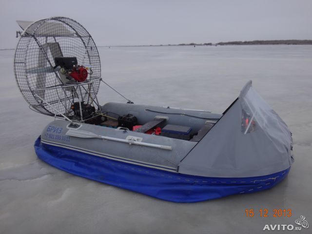

Добрый час Игорь. Делаете ли Вы винты под двиг Лифан 15л.с. 3600об. редукция 2.
С уважением.
Именно для таких моторов  15 л.с.  делаю , именно под редуктор 2 .
винт 1,51 м . левый ,дает тягу 50-55 кг ( при снятом ограничителе оборотов ,на 3 950 оборотах )
Ставят на СВП " Бриз"  Эдуарда Антонова , Вел.. Новгород . http://eduardantonov.wix.com/company-dragon#!
Винт с металл оковкой передней кромки стоит 9 000 руб .

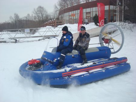

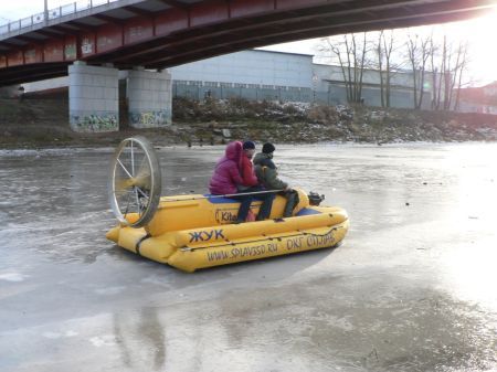

Еще ,для такого же мотора 15 л.с делаю винты диаметром 1,23 м но с установкой его в аэродинамическом кольце ( кольцо не делаю )
Такие винты опробованы и ставятся ( иногда  😉) на СВП " Жук " производства Сергея Смирнова ,Н Новгород http://www.splav350.ru/ru/zhuk.html
Тяга этого винта  с такимже редуктором ,тоже 50-55 кг . Левый . Цена 8 000 руб .
Оковка ,шпаклевка ,покраска, сверловка .......все эдентично предыдущему винту .

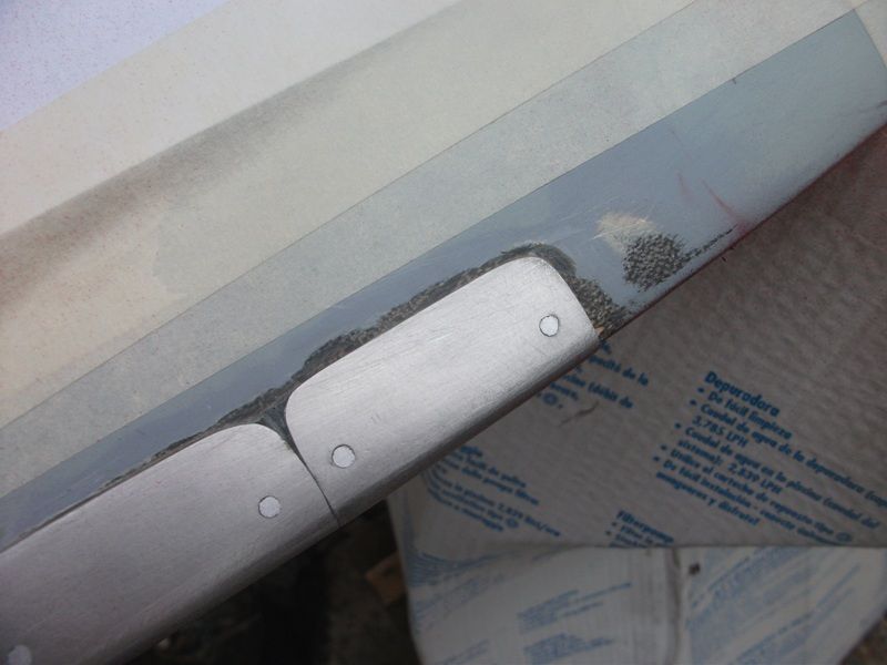

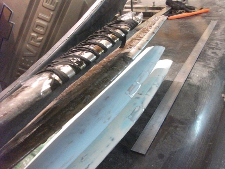

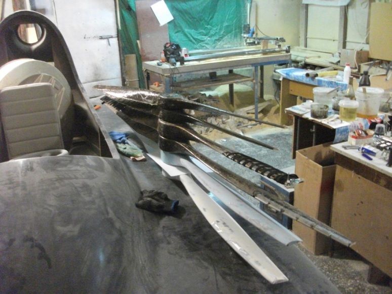

Два винта для РМЗ-640 в безредукторном варианте . Диаметр 1,05 м. Цена с оковкой 6 000 руб .
И копия клон с  "А ля карбон " только тот   "Карбоновый " винт почему-то весит 1,115 гр. ??? Мой будет всего грамм на 200-300 тяжелее...........

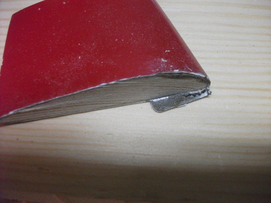

На 3-м фото " оковка " передней кромки ,сегментами 5 см ,нержавейка 0,45 -0,5 мм .
