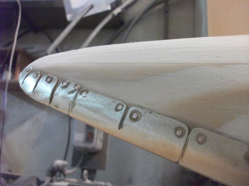

Может ,я неправильно выразился  :-? цена 6 000 за винт диаметром 1.05 м. из березы в оклейке стеклопластиком , с метал оковкой передней кромки ..............Чет я шутки не понял .
Винты 1,6-1,75 в таком же наборе  делаю по 9 000- 10 000 руб .
Оковку оцениваю в 1500 - 2000 руб. То есть если ее не надо - отнимаем ...........
Здесь ведь раздел торговля : вот мой товар ,вот его цена .

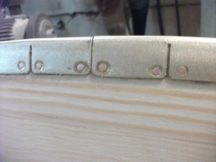

В другом разделе ( техническом ) расказываю-показываю как я делаю оковку ( она у меня сегментами ,с приклейкой и клепкой ........технология трудоемкая и кропотливая http://www.reaa.ru/cgi-bin/yabb/YaBB.pl?num=1388222949 )

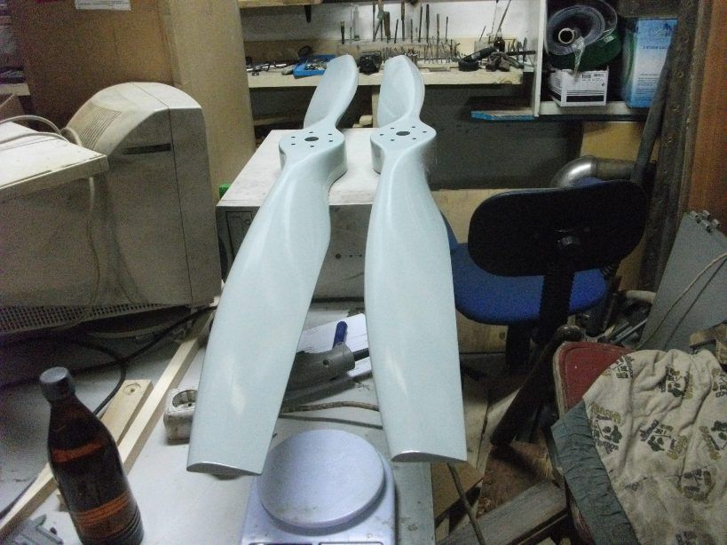

Вот сделали две копии с  поврежденных винтов закасчика .........паралельно выполняю заказ 4 винта в В.Новгород на СВП " Бриз "
Кстати ,на фото " А-ля карбоновый винт " ( черный ) интересно кто такие делает и почем . Он весит савсем не как карбон 1,150 кг . Моя копия получилась 1,250 кг.  :-?
Поэтому его и называю  ЕГО не КАРБОН а "........... :-/ а Ля карбон "  ;D

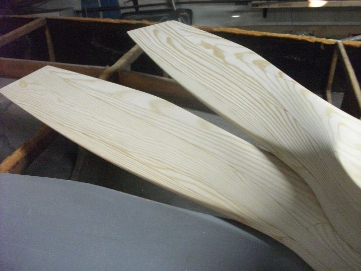

Изготовленные в Вязьму два винта на РМЗ -640 в безредукторном варианте ,диаметром 1,05 м.
Летают  :craZy  тяга 67 кг на 3700 оборотах .

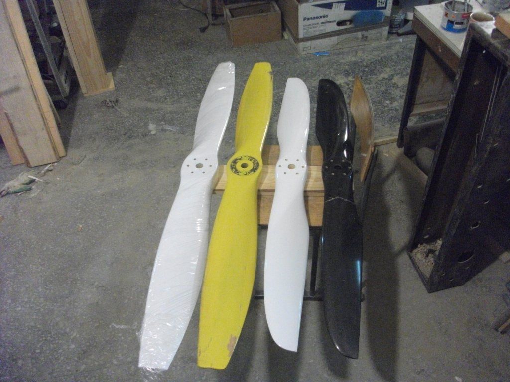

Продолжаем оптимизировать винты для конкретного мотора .
Ранее ,делали на 15 "китайских " л.с диаметром 1,51 м. на оборотах 3950 они давали 55 кг тяги .
Проверим постулат  о том ,что диаметр винта значительно улучшает КПД винта .
Сейчас делаем 2 экземпляра , увеличеного диаметра , такого винта на 10 см. ( с соответствующей корректировкой углов установки )
И для 22 л.с. "китайца " тоже самое проделаем ..........

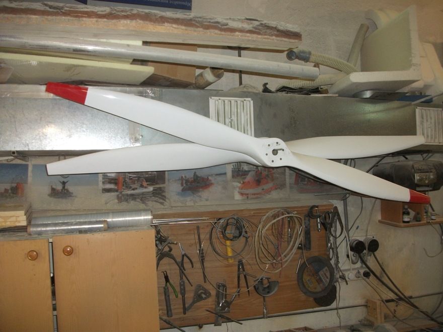

На "жуки " 15л.с. винты делаю специфичные для работы в аэродинамическом кольце . Их форма в плане ,углы ,  крутка и особенно хорда на конце лопасти ,несколько отличаются от тех винтов которые ставятся без аэрод. кольца .
Если этот винт поставить без кольца ,он не выдаст обещаные мной   55 кг тяги . :'(( на оборотах 4000)

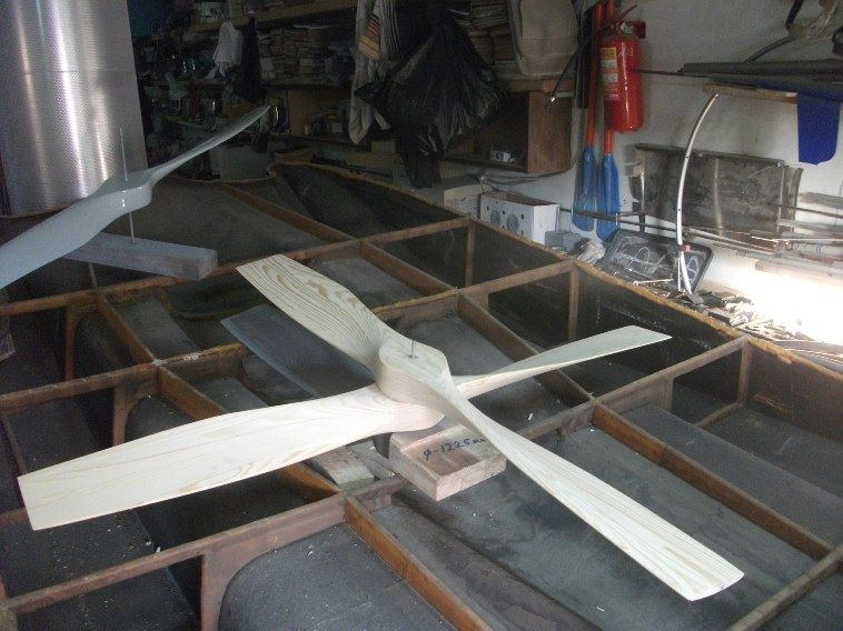

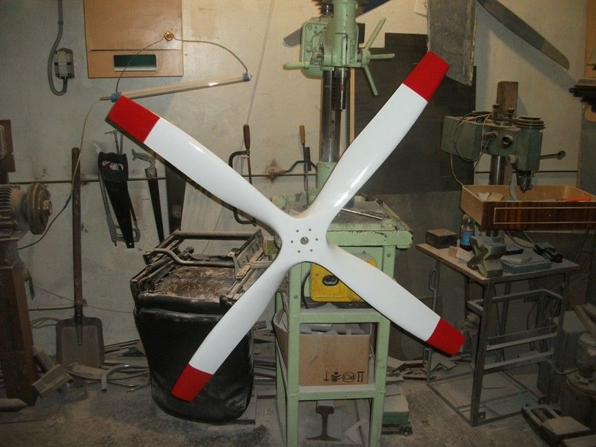

И из таких винтов ........делаем .четырехлопастной ,для 22 л.с. Для Китайского двигателя 2 цилиндрового 4-х тактного .
Выдает ( с кольцом ) 65-70 кг тяги ( на оборотах 4000 ). Цена естественно, как за 2 винта

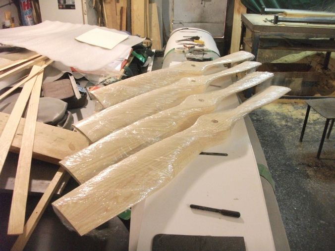

в "дереве" - 5 500 руб.(на фото)
Оклейка стеклотканью  ,шпаклевка покраска +2000 руб
оковка + 1500 руб

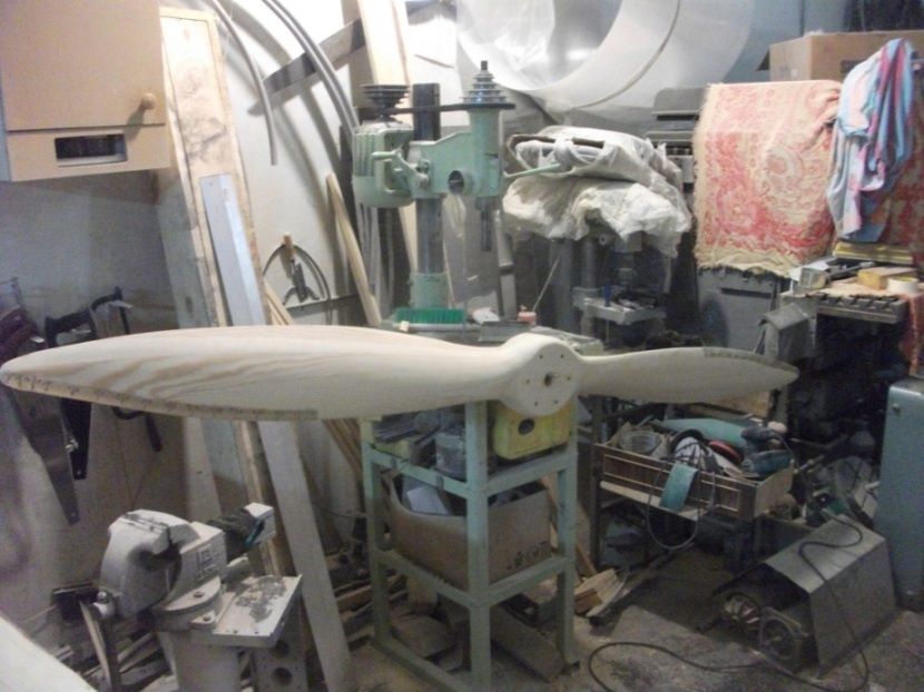

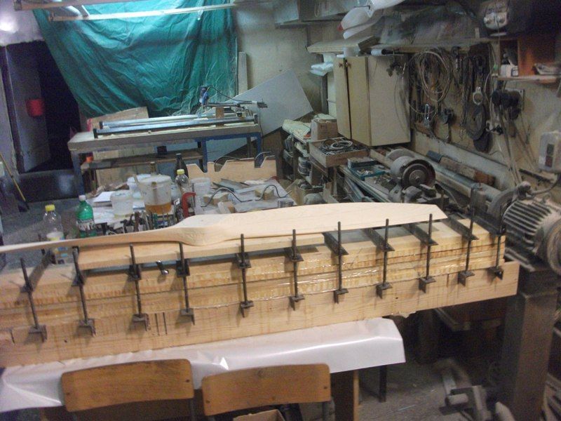

Ленточная пила конечно очень помогла бы ,а пока вот так -топориком. 🙂
    60,8 КБ · Просмотры: 212
    75,7 КБ · Просмотры: 242

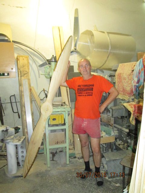

Изготовил для заказчика винт 2,2 м .
В дереве с оковкой -латунь 0,5 мм на заклепках .
В дереве ,по цене 15 000 руб.
