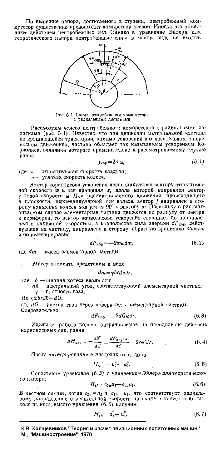

telekast сказал(а):
Мне так каэца, что логарифмическая.
Не боги же горшки обжигают. Надеюсь, с зависимостью ускорения Вы согласны, Вероятно, согласны и с тем, что давление в трубе -- следствие центробежной силы, прямо зависимой от этого ускорения. Остается проинтегрировать по R (W2 -- константа). Первообразная от линейной функции -- квадратная (степень повышается на порядок, а дополнительный коэффициент равен 1/увеличенная степень).Все коэффициенты константа, поэтому справедливы утверждениям:
1. "зависимость" пропорциональна W[sup]2[/sup]R[sup]2[/sup];
2. ... R[sup]2[/sup];
3 ... W[sup]2[/sup]R[sup]2[/sup]/2.
"Академикам" АЭА осталось поднатужиться чуть-чуть и слава Кориолиса и Эйлера померкнет навсегда, как "померкла" слава Бернулли... ;D
Скучно с вами. Отдохну-ка я пару недель...
Читайте, смейтесь до колик и усс@чки.
Но прежде ознакомьтесь с п.1 и 2 поста #184.

Т.е. Вы утверждаете, что на законцовке лопасти давление равно давлению на входе(у комля)? 😱
А как быть с тем фактом, что кол-во движения/энергии, передаваемого лопастью газу, различно на разных радиусах от оси вращения(ну так, на пальцах)?

Слава и ты туда же... Ежу понятно, что давление на конце лопасти будет выше чем у комля, но оно будет мизерное. Давай проще вопрос поставим.
Как ты думаешь какое будет давление на конце лопасти, если раскрутить ротор диаметром 5 метров до 1000 об/мин? Цифры я специально такие дал, чтобы считать легче было.
