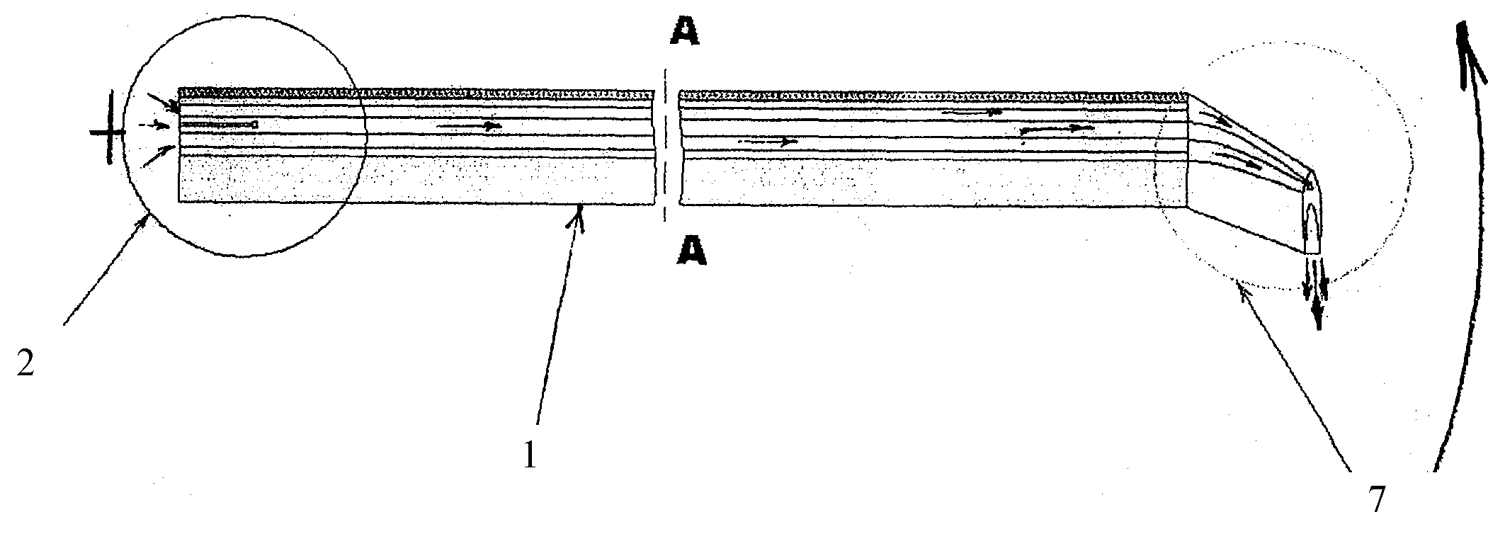

Кто продувал на практике воздух в 4-х метровой трубе при диаметре 80 мм  на скорости выше 300 метров в секунду ?

Если та запаянная труба будет заполнена не воздухом, а водой будет ли изменяться давление в воде (находящейся в канале) по размаху/длинне вращающейся трубы/лопасти?
Разумеется, будет. Не вдаваясь в подробности, думаю, Анатолий достаточно близко посчитал.
И его формула справедлива для среды несжимаемой, т.е. для воды/керосина справедлива больше, чем для воздуха.
Необходимо, только уточнить, что воздух среда сжимаемая, а, значит, плотность есть функция от давления.
Если уж совсем точно, то надо понимать, картина там "нестационарная", т.е. что при сжатии воздух нагревается, что также влияет на плотность. Но канал достаточно узкий, а лопасть хорошо обдувается/охлаждается, т.е. повышением температуры в первом приближении можно пренебречь.
А там где разностью плотности можно пренебречь:
столб (размах лопасти) невысок, получаем:
на входе ускорение w[sup]2[/sup]R[sub]1[/sub];
на выходе ускорение w[sup]2[/sup]R[sub]2[/sub];
интегрируя на разности, получаем: w[sup]2[/sup](R[sub]2[/sub][sup]2[/sup]-R[sub]1[/sub][sup]2[/sup])/2 (немного уже упакованная).

А разве в рассматриваемом примере это так? ИМХУ нет, разности окружных скоростей, а следовательно и ускорение, на входе и выходе игнорировать не удастся.
Как же нет, у Анатолия подразумевается "накопление в столбе" по всей лопасти, т.е. вход в канал у оси, значит R[sub]1[/sub]=0 и окружная скорость в этом сечении равна нулю. Даже если не у самого комля, то необходимо понимать, что R в формуле -- в квадрате, а R[sub]2[/sub] (конечное) -- большое (>> R[sub]1[/sub]), поэтому R[sub]1[/sub][sup]2[/sup] можно пренебречь.
Мы и интегрировали, фактически, разницу ускорений.
PFELIX сказал(а):
Даже если не у самого комля, то необходимо понимать, что R в формуле -- в квадрате, а R2 (конечное) -- большое (>> R1), поэтому R12 можно пренебречь.
Ну, даже в небольших вертушках комель(вход) отстоит от оси примерно на полметра, метр, т.к. эта часть НВ/лопасти практически не создаёт ПС, а массу, сопротивление имеет, плюс всякие тяги, торсионы и пр.автоматы перекоса. Не так уж и мало.
telekast сказал(а):
Не так уж и мало
Так у Ми-8 диаметр винта 21,3 м (R[sub]2[/sub]=10,65)
R[sub]2[/sub][sup]2[/sup]=113,4225
R[sub]1[/sub][sup]2[/sup]=0,25
0,25/(113,4225-0,25)=0,221 ПРОЦЕНТА
Даже, если вход на расстоянии от оси метр -- погрешность менее процента.

Это не "0,221 процента", а 2,21 процента вообще-то.
А у MEG-1x, который приводил в качестве "аргумента" Анатолий диаметр - 6м, а "вход" в лопасть располагался бы на расстоянии 1 м от оси:
А это даст уже 1/8= 12,5%!
Кроме того, послкольку окружные скорости разные к комля и у законцовки, то это тоже нужно учитывать.

1*1/(6*6-1*1)=1/35   <3%, ВООБЩЕ-ТО.
На картинке воздух в лопасть не забирается (может, я не прав), а то, что попадает туда из баллона -- так там "чистый нуль", а ни какой не метр.
Нет конечно, не забирается, но если бы данный аппарат использовал движитель Андрея, всё было бы именно так.

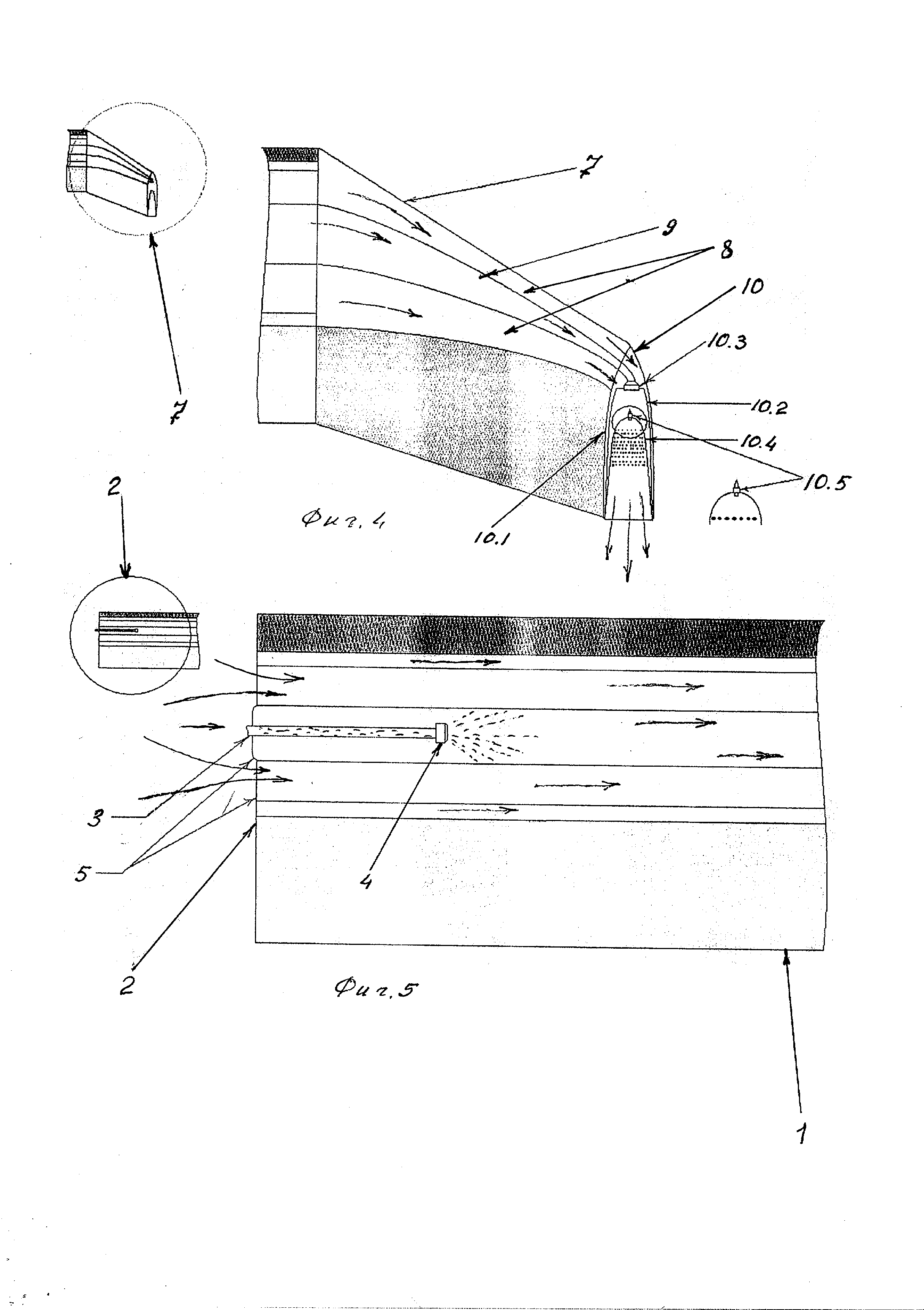

А не надо сравнивать, пользуясь "цирковой аналогией", жонглёра с акробатом! ПВРД и ГТД с нагнетателем суть разные двигатели. В первом давление получается торможением набегающего воздуха во входном диффузоре, во втором его создаёт мех.нагнетатель.
В ПВРД на законцовке лопасти воздух нагнетается набегаюшим потоком , кинетическая энергия выполняет работу механического нагнетателя  . В изобретении Андрея по засекреченным расчётам от великого насосного учёного  Жорж Феникс   воздух гонит некая НЕЧИСТАЯ СИЛА , с невероятными скоростью и КПД .
   ПВРД на законцовке лопасти давно испытаны и успешно похоронены по причине абсолютной нерентабельности .
   Жорж Феникс не понимая тупикового пути эволюции ПВРД на законцовке - успешно обсчитал изобретение Андрея и засекретил результаты .

Ещё раз: данный движитель НЕ ПВРД, т.к. в оном по определению отсутствует нагнетатель!!! У Андрея нагнетателем служит лопасть(канал внутри неё), которую приводит в действие сгорающее в КС топливо и истекающие из сопла(оба агрегата находятся на законцовке лопасти) газы. Воздух на законцовке НЕ забирается! Таким образом это можно рассматривать как монороторный ГТД.
Вы садовый распрыскиватель-"вертушку" видели? Вот примерный аналог. Только он работает как чистая турбина Герона(энергия подводиться извне, создаваемым насосом давлением воды), а у топикстартера подвод энергии происходит на конце лопасти, сгорающим тут топливом. Энергия истекающих из сопла на законцовке газов расходуется на привод винта/лопасти(создание тяги) и на прокачку воздуха по каналу от комля к законцовке. В который раз говорю: подобные двигатели/движители описанны у Бехли в его работе по реактивному приводу НВ вертолёта. Также имеется забор воздуха у комля, транспортировка/сжатие его в канале к периферии лопасти, КС и сопло на законцовке, где происходит впрыск, сгорание топлива и истечение газов/создание тяги.
Отличие у Андрея только в рабочем процессе.
