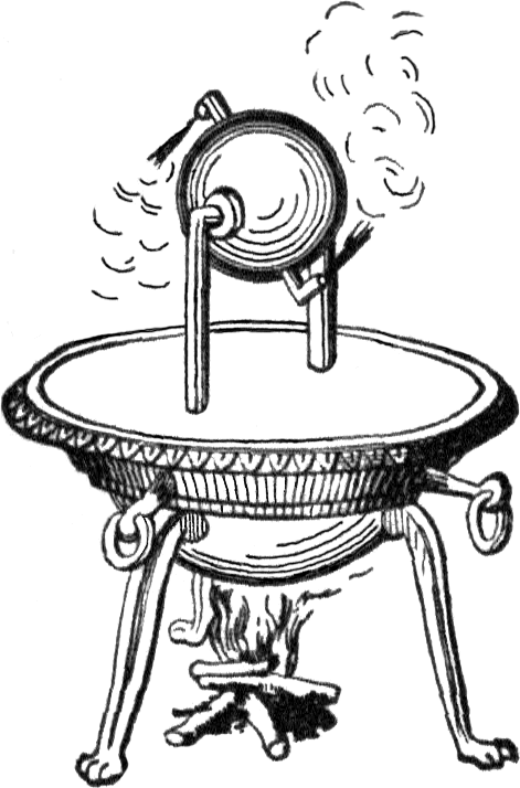

Турбины в изобретении Андрея нету по определению .
Турбины бывают разные. Например турбина Герона Александрийского:
По этому принципу работают центробежные турбины, см., например, рисунок Руслана на предыдущих страницах. То, что у Андрея вместо колеса с лопатками лопасть с соплом на периферии лопасти ничего не меняет. Принцип ровно тот же. Турбина в ГТД отдаёт свою энергию компрессору, причём неважно какому - цетробежному, осевому, дисковому или поршневому, это не оговорено в определении, его вообще может не быть! Но у Андрея оный имеется и это... та же самая лопасть(см. п.1 в описании ПМ приведённом Вами же выше)! Лопасть-"компрессор" приводиться в движение истечением продуктов сгорания из сопла на законцовке. Т.е. все признаки ГТД присутствуют "натюрлих". То, что это отличается от привычных реализаций ничего не меняет. ИМХУ.
