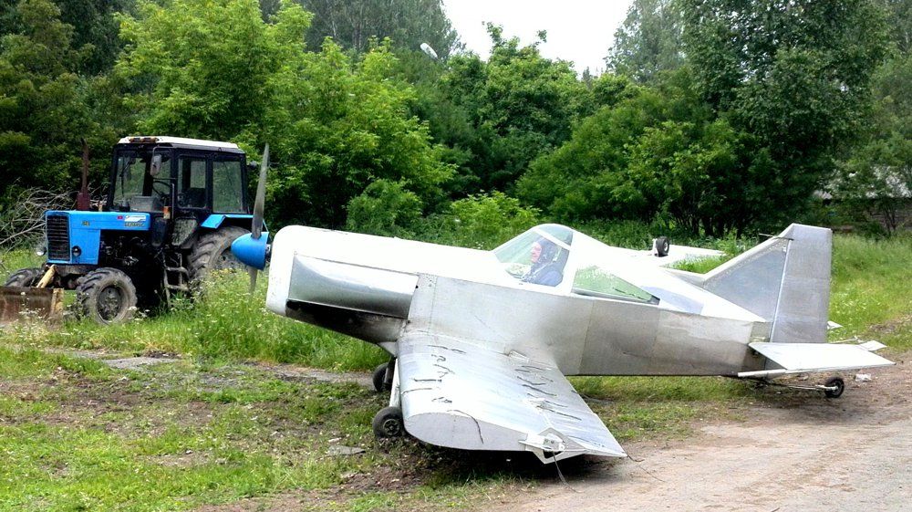

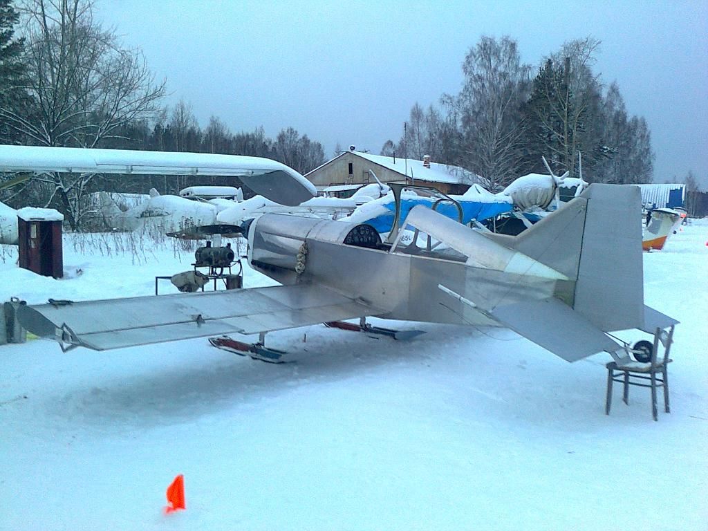

Решил выложить свой Ястребок на суд уважаемых коллег-экспериментаторов. Многие уже видели его "подсунутого" в другие темы. Не пилотажный, но кое что делает.
Готов поделиться опытом, принять дельные советы и критику, в меру своих способностей и возможностей ответить на ваши вопросы. Если не отвечу, значит, либо некогда,

Сразу скажу, что этот самолет делал
под себя, для души. А душа моя неравнодушна к маленьким вертким самолетикам. С августа 2014 года
налетал 42 часа, 190 полетов, чуть больше 1000 фигур простенького пилотажа (петли,
половинки, медленные бочки, вертикали, немного кверху ногами) со
скоростью до 360 км/ч и перегрузками в основном от -2 до +6. Один раз уворачивался от
дерева - около 7,5. Попробовал минус 4, глаза чуть не вылезли с
непривычки. Полеты в основном короткие, мин. по 10. Для экономии времени и
бензина взлет от стоянки, набор 300-500 метров, 5-10 фигур и посадка. Трачу
на такой полет без нагнетателя 5-7 литров 92-го, с наддувом поживее летает, но уровень в
баке падает ощутимо быстрее. ТС и мотор
не акробатические (как-нить оборудую). Обычно, через несколько секунд перевернутого
или носом вверх полета глохнет, но палка не останавливается, ногами вниз - сразу
оживает. Штопор без спецпарашютика на хвосте не пробовал. Думаю с выводом могут быть проблемы, больно
короткий. В крейсере 180 на 2000 оборотов, 18 л/ч. ВИШ металл. 1,8 м.
Немного стал успевать гонять ВИШ переключателем, восходящие части фигур стали
заметно выше. Надо делать электронный регулятор ВИШ-оборотов. Готовлю док. на рег. и СЛГ, но, думаю это сделают другие. По тангажу легкий, по эл. тугой. Путев. упр. на малой ск. слабовата - короткий. Надо ещё всё пробовать, но с БПС.
Основные ТТД: цельномет. ЦПГО. М332.
Вес - 485, пустой - 370
Размах - 6,7
Площадь - 9
Поп.V - 0
Проф. свой, похож. на Су-26
Длина - 5,3
Vмакс. ГП - 270
Vсв - прим.100
Vпос с закр. - 90
Vy - 10 на 120-ти
Разб. до 100м
Перегр.расч. +- 12, экспл. +- 6
Бак -20л канистра на 1 час крейс. или 20 мин. пилот.
Что ещё? Спрашивайте. Пока фото.

Впечатляет.Интересна методика применения,10 минут драйва на день.Вполне логично и рационально.Задавшись такими параметрами,можно получить ещё меньший самолёт.
Почему профиль свой,неужели подобрать из существующих не смогли?

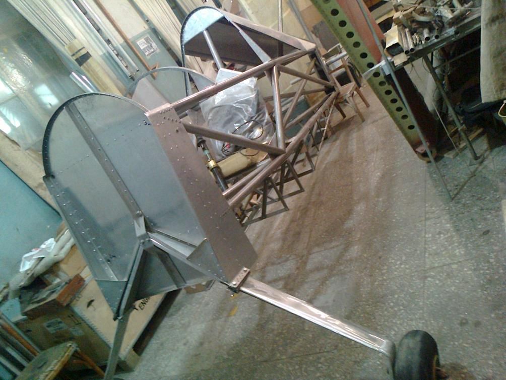

В большинстве случаев,рессора цельная,чем вызвано такое крепление,как на Су-26 (но там фюзеляж круглого сечения).

Да как же не пилотажный-то? С такой геометрией замах явно на пилотажника был 🙂 Если бы элероны побольше и закрылки долой, тогда бы лучше получилось.(Ну крыло ещё трапецевидное...))

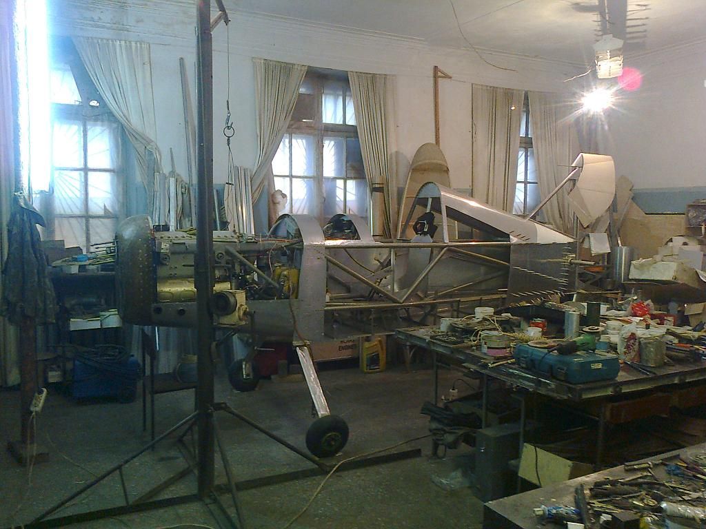

Вертикали как держит при таком коротком "хвосте"? Ферму из чего клепали?

Есть мнение, что с v образностью погорячились.
У меня график есть, и там без в образности аяяй.
Не?

Профиль свой, попробовать. Два радиуса и прямые. Понял, что летать можно на воротах,
только спереди скруглить. Пробовал с ленточками (фото 10) до срыва, только на спине,
так ВО лучше обтекается, в прямом боюсь, затенит, не выйду. С видео разберусь, выложу.

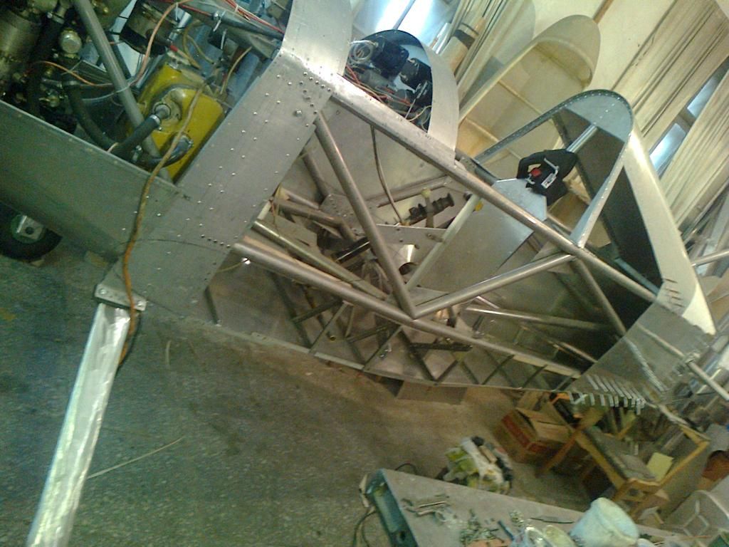

Рессора из кусков, какие нашел, обрезки листа Д16Т 20х80мм, гнул только где полуоси,
вставил в щель, повис, нагрел лампой, пока сама не согнулась и потом состарилась.
Сверху только два болта М8 вдоль чтоб поворачивалась при изгибе, зажата еще через
резинки ниже стремянками к боковым 3мм листам Д16Т (фото 1). Еще накладки поставил
сверху от рессор 12х80мм.

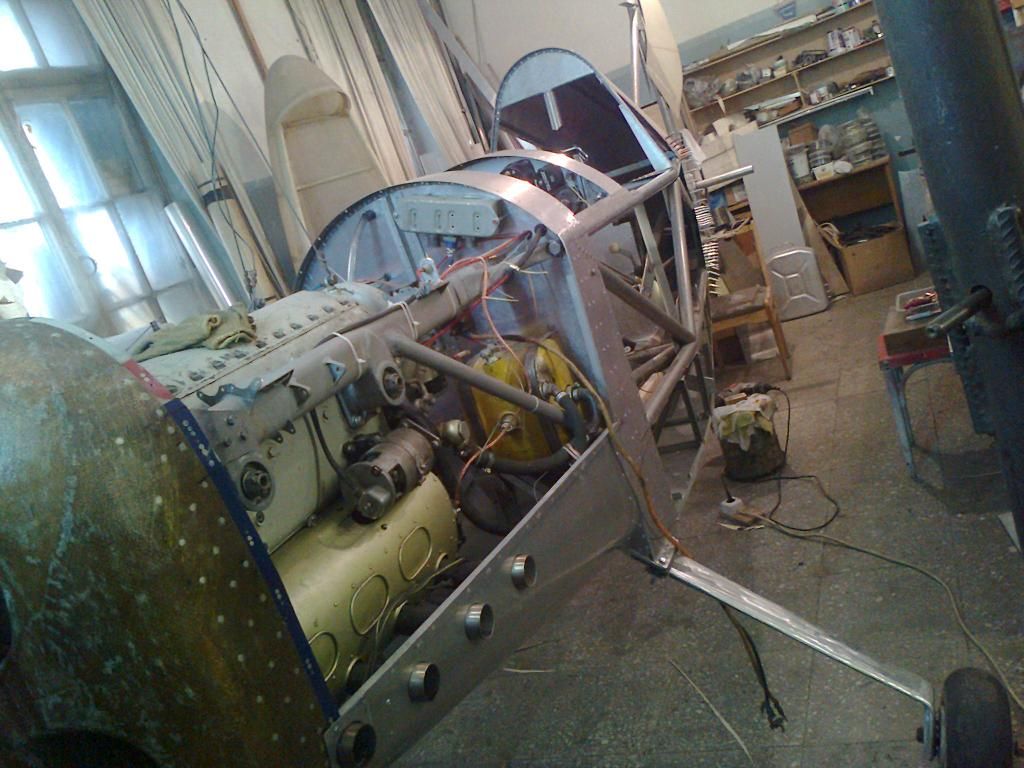

Двигун М332, чешская 4-ка перевернутая, 140 с приводным нагнетателем, так 115.
Пластиковая гондола (по матрице для двухбалочного еще в 84г. сделали) для
послеследующего, хотел одноместный типа Вариэза, но уговорили на планерок, хвост
есть. В 115 бы. На все задумки жизни не хватит.

Похож на многие. Чертеж на миллиметровке – компоновочный, чтобы центровку и себя
втиснуть, остальное - экспромт из того что было в клубе.
Задумывал как пилотажный, но решил поставить закрылки с ВПХ для полянок, в ущерб
пилотажу. Вертикаль держит, но вращается элеронами медленно и вверху надо держать,
заваливается на спину, со срывом пока не пробовал. Поворот без скорости очень вялый и
только вправо пока винт дует со скосом на ВО. Обычно глохнет, ставлю нейтрально и
жду, когда сам перевалится носом вниз и снова не заработает.
Ферма клепаная из труб Д16Т 40х1,5 на внутренних косынках из 2мм дюраля на нерж.
вытяжных 5мм и люменевых. Боковые листы кабины 1мм, дальше 0,5, хвост – АВ 0,3мм
(гремит от срывов с корня и при рулении по кочкам).

Без V летает, но реакция на ногу немного обратная. На бочке приходится другой ногой
помогать. С брошенной ручкой постепенно валится. Не бросаю. Зато кверху пузом –
устойчивый верхнеплан
