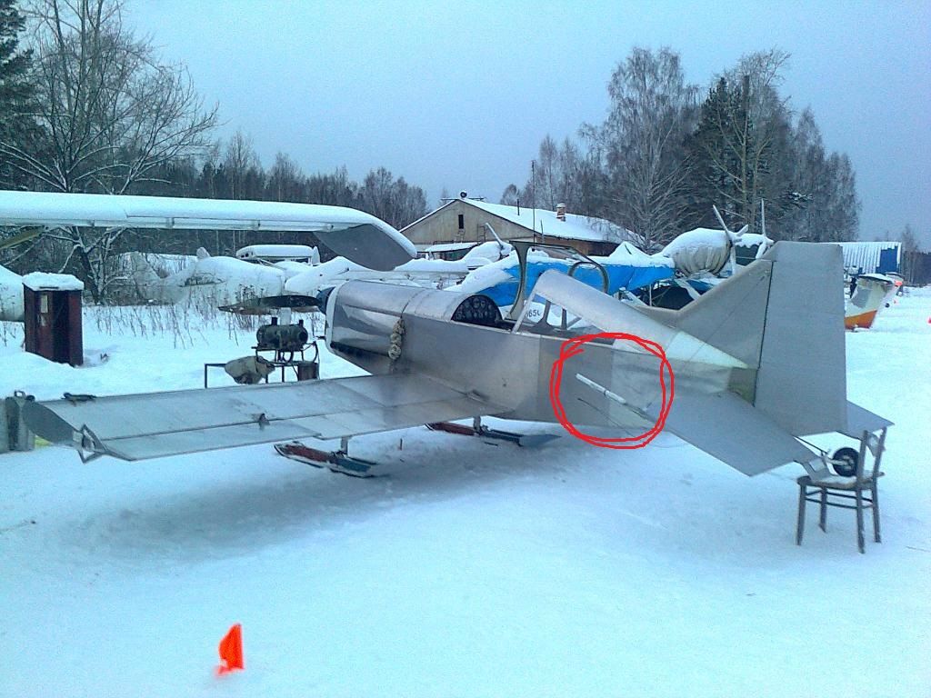

Неужели это ПВД ,он же всегда с разными углами?
Или ,я ,что то не до видел?
А так весь проект ,заслуживает уважение!

Это не ПВД, а противофлаттерный груз. Просто кусок кругляка на 30 прикрученный к профилю на конце ЦПГО. Побывал во флаттере - боюсь до ужаса, ставлю везде, но на РП пока нет. Летал 300 без них, но больше - поставил.
А ПВД под левым крылом. Трубка динамики, статика в кабине. На 180-200 совпадает с джипиэс, а дальше начинает врать. Собирался прокалибровать УС на больше 300 с джипиэской, но накрылось зажигание первого цилиндра. Гонял со снижения над полосой 600м, по времени прохода примерно совпадает с УС, но надо точнее.

Про "ПВД" на ГО я тоже было подумал (смутили какие-то чехлы(?)), но потом решил, что не может такого быть 🙂
Тады нормально... Противофлаттерный груз - хорошо...

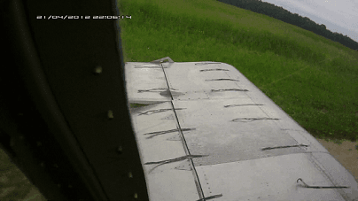

С визуализаторами, взлет, момент отрыва.

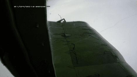

Почти на спине, резкое взятие ручки. ленточка на конце вертикально, везде срыв, а на элероны - прижаты. Есть видео, но тупой в компах, разберусь выложу.
