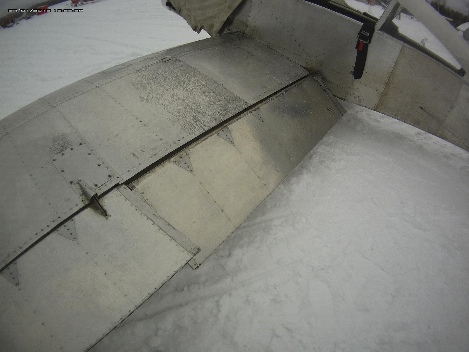

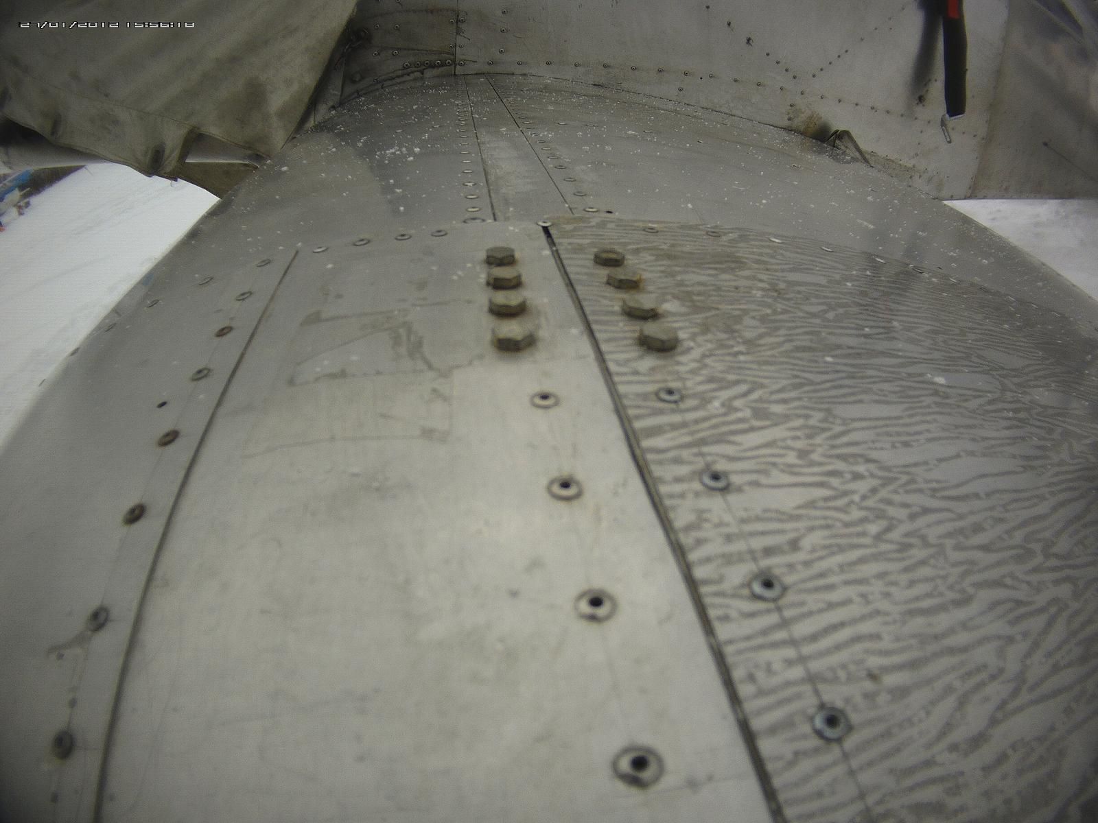

Стык полки лонжерона. Головки болтов - вихрегенераторы...

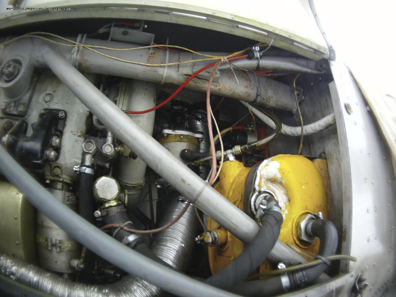

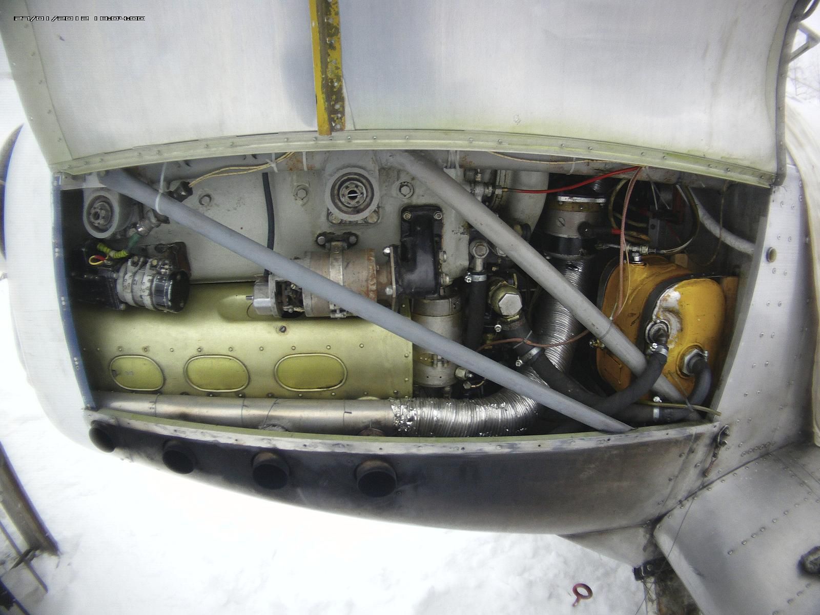

Доп.подкос моторамы поставил когда посчитал и ахнул, балки из овальных труб 70х30х1 30ХГСА должны сломаться меньше чем 12 же.

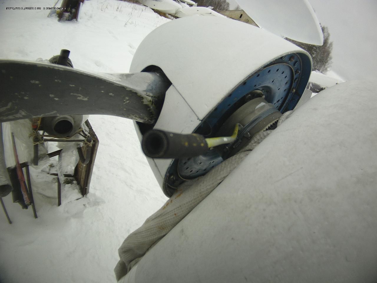

Индикатор положения лопастей. И кабины видно.

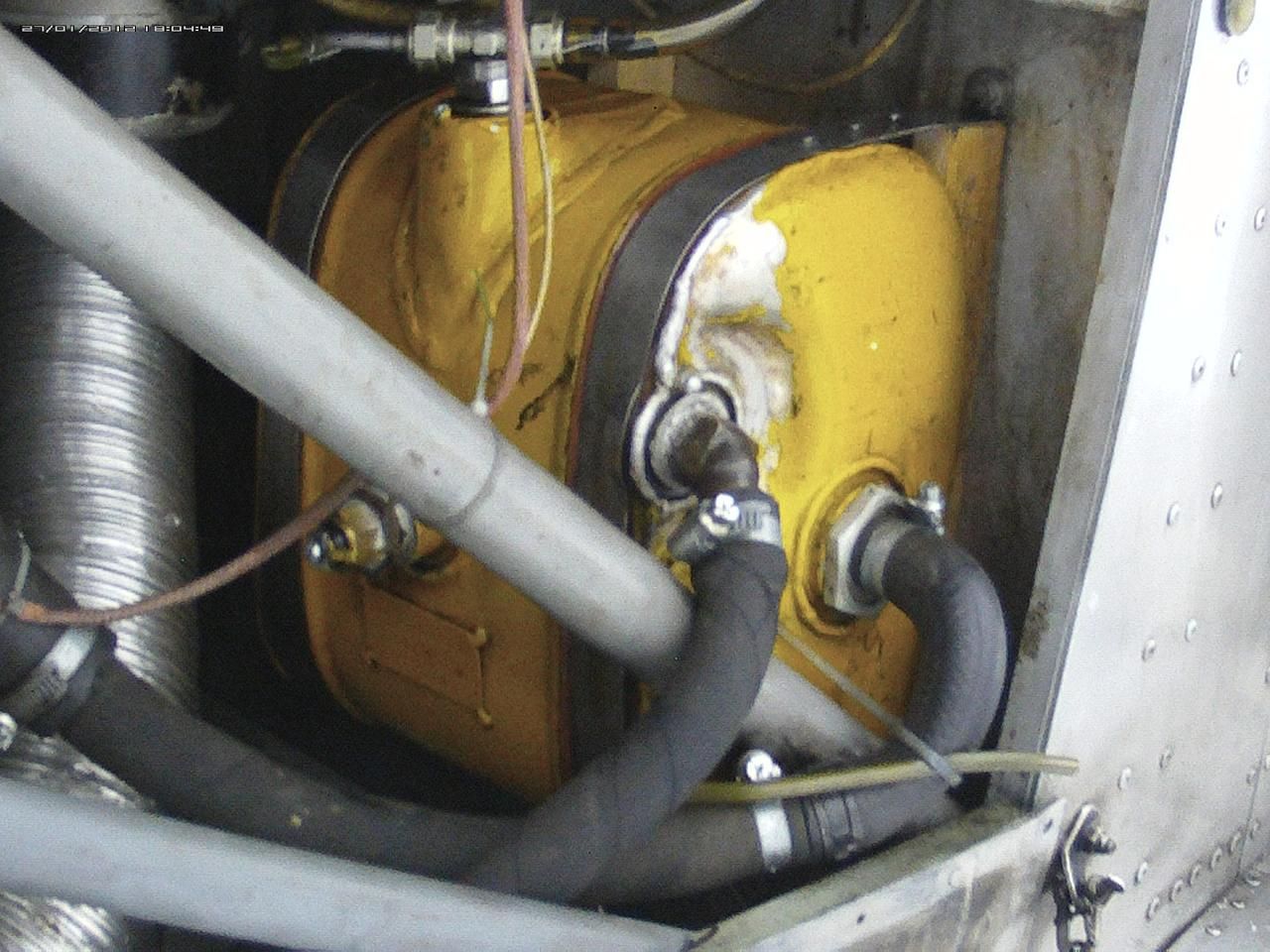

Маслобак и расх.бачка от Як-50.

Балка моторамы и стойки носилок санитарного Ил-18. Похоже на 30ХГСА. Варил полуавтоматом, опускал лампой до слабой красноты.

Всё, стали. На первом цилиндре отказала одна работавшая свеча. Крышку второго магнето прожгло на шпильку от бешеной пусковой катушки с НК8, частота Гц 400, аж свечи дымились, зато с пол оборота заводился.

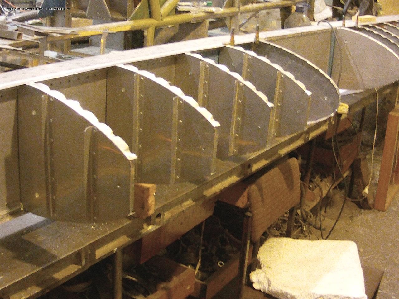

А это лонжерон с носками следующего еще большего уродца-обрубка. Отверстия облегчения не делаю, 0,5 мм, 1мм жалко, для устойчивости уголки приклепал.

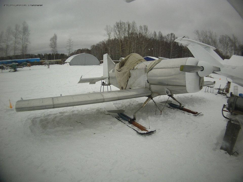

Без V летает, но реакция на ногу немного обратная. На бочке приходится другой ногой
помогать. С брошенной ручкой постепенно валится. Не бросаю. Зато кверху пузом –
устойчивый верхнеплан

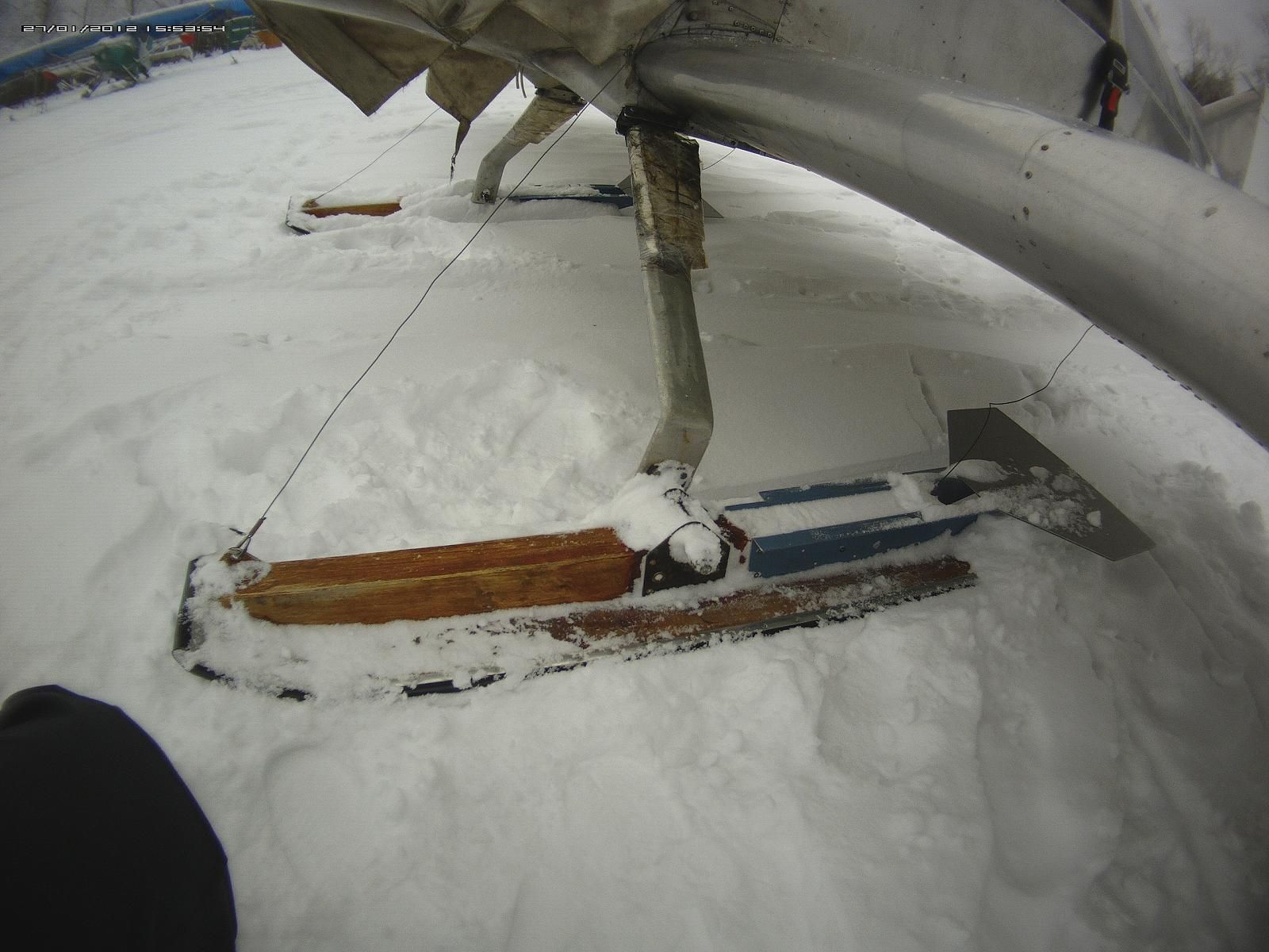

Лыжи. Вроде 1200х350. Подошва из 10мм фанеры со струганными немного кромками, чтобы не зарывалась, подпиленная спереди в двух местах болгаркой для загиба, проклееных полосками стеклоткани. Прикручена к березовому бруску 70х80мм множеством саморезов на смоле. Снизу черный полиэтилен 2мм, края загнуты термофеном наверх, прикручены полоской алюминия мелкими саморезами. Кронштейн из двух 3мм пластин сталь 20 с приваренной к ним трубой под полуось. Приклепан к бруску двумя нерж. трубками 12х1,5. К хвостовой части бруска два гнутика из АМГ 2мм на саморезах. Оперение из декоративной трехслойки приклепано к гнутикам по 3 ал. выт.закл. 4,8мм. Тросики 2мм чтобы не стукнули по крыльям при падении на хвост. Стоятстрого по потоку. Можно оперение подогнуть чтобы как надо стояли в потоке. Оказалось, что сопротивление почти такое как у колес 300х150 без обтекателей.

Читали? Вот Вам ответ нужно ли V
И летал на разных. V не нужно!!! Ладно, скажу так: лучше бы его не было 🙂
На бочке в любом случае нужно обратной ногой помогать, а  на вертикали с прямым (без V) крылом  поворот чище!
Понятно, что среднеплан был бы лучшим вариантом, но куда здесь девать лонжерон тогда?))
Ещё бы разобраться с понятием "среднеплан" для таких самолётов. Вот СУчки - это средне- или средне-низкоплан? А Zivko-Edge - средне- или высокоплан? Хотя лучше, когда хорда по оси вектора тяги. Я бы так проектировал.

Аэродинамические стабилизаторы на лыжах порадовали.
Просто гениально. Первый раз такое увидел. 🙂
