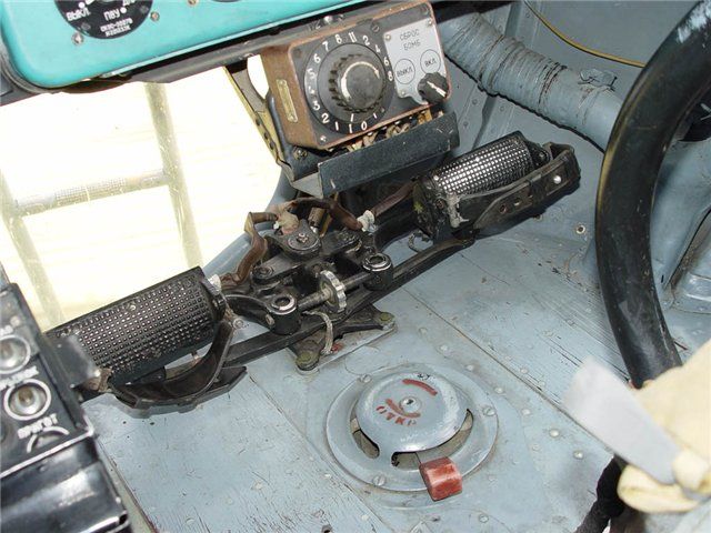

Как демонтировать педали с МИ-8 ?

Есть возможность с разбитого МИ-8, который разделывается на металлолом снять педали. Но нет  информации, как это делать.  а ехать довольно далеко, хотелось бы подготовится, чтобы не в холостую...
на первый взгляд - там 4 гайки на шпильках, которыми прикручено основание педалей к полу.  А что там под полом?
Помогите советом!

Снизу под полом установлена качалка, стянутая болтом. Надо открутить тяги от этой качалки. Снять болт стягивающий эту качалку, снять качалку и открутить четыре [highlight]болта[/highlight] с гайками, крепления педалей к полу
Левые и правые педали одинаковые. Только у левых, качалка с двумя плечами, а у правых - с одной.
Если вертолет все равно режут, может проще выпилить педали с куском пола?
Понял, Спасибо!
да, наверное, проще выпилить с куском пола!

Нет не проще "вместе с полом"- можно повредить хорошие тяги управления. Они очень близко к полу проходят.
