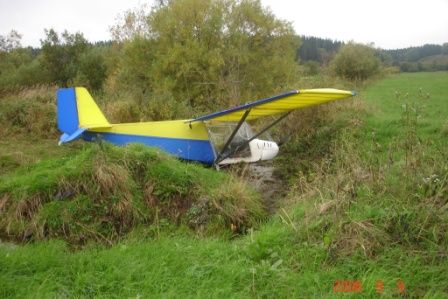

Поменяли на двигателе моновпрыск на точечный, до кучи трамблер и мозги. Так понравилась работа двигателя, что через 15 мин. работы в воздух. На траверзе полосы двигатель встал. Высота 50 м. посадка перед собой, в конце пробега канава. Поломал переднию стойку и винт. Опять спешка 😡 А причина остановки двигателя; механик при сборке двигателя не поставил стопорное кольцо у штивта привода трамблера. Надо было на земле погонять двигатель на всех режимах и подольше. :STUPID
