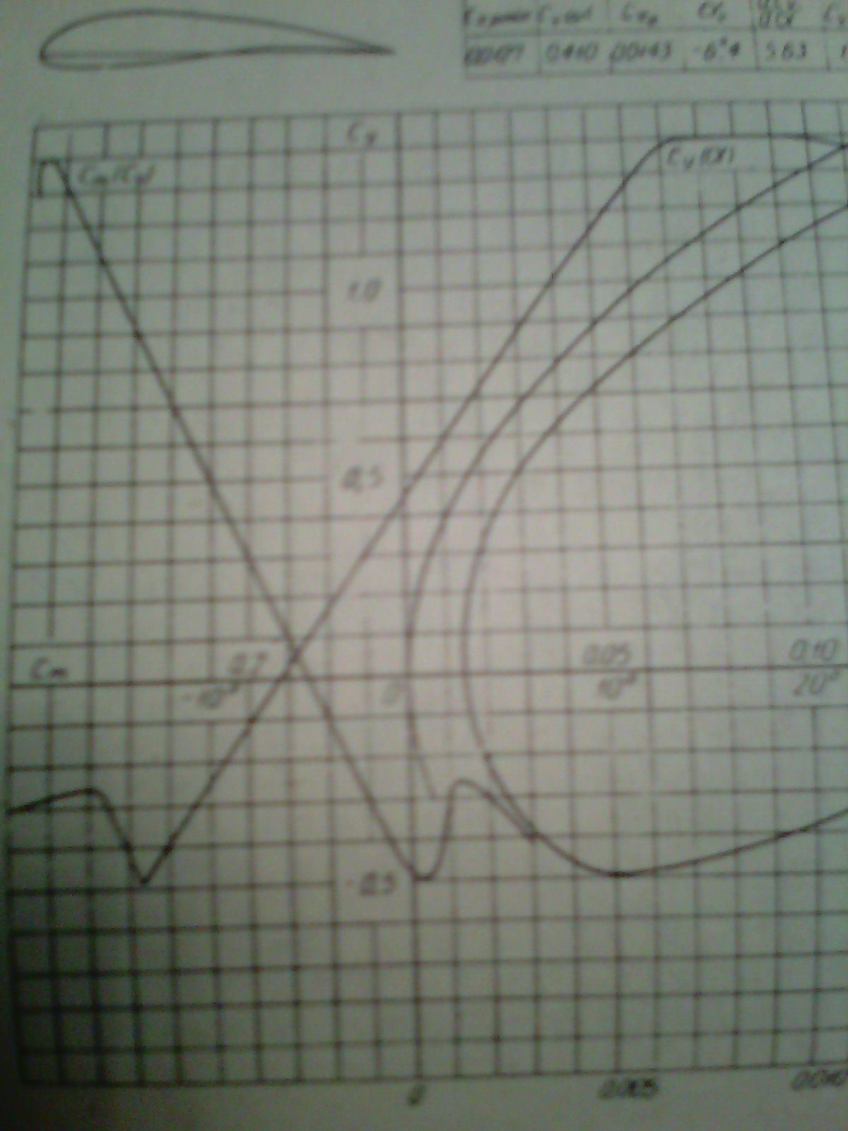

Лично я предлагаю внимательно посмотреть на график Су и назвать величину критического угла атаки.
это самый близкий, по конфигурации, профиль к профилю дельтаплана с двойной обшивкой., который мне удалось найти. Буду благодарен, если кто-то поделится аналогичными характеристиками именно дельтапланерных профилей.
