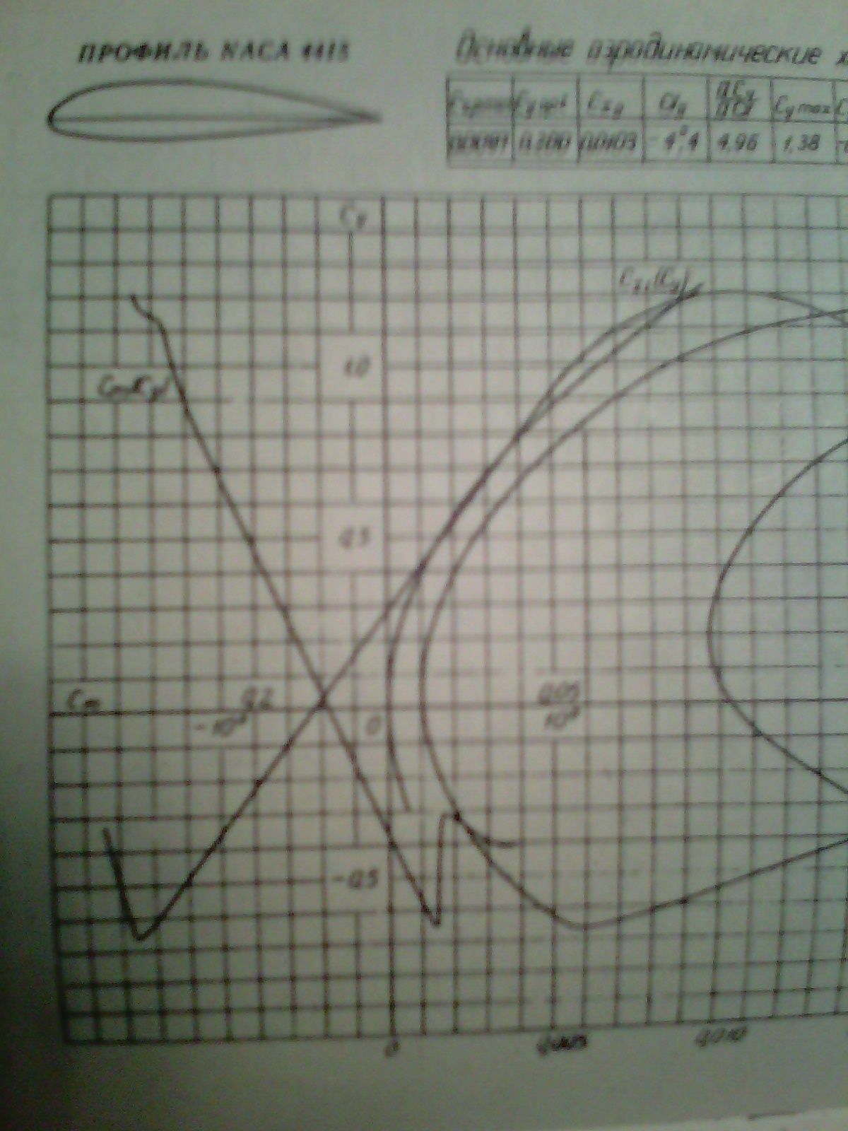

человек считает, что профиль дельтаплана похож на ламинарный профиль Вортмана и уже несколько дней держит интригу, ради чего он поместил здесь поляру. Ну и заодно вас экзаменует, знаете ли вы, что такое критический угол атаки. А насчет орфографии, пускай читатели разбираются, что он имел в виду. А он не читатель, а писатель
О-о ! Вы в очередной раз блеснули своей "компетентностью". Я не сомневаюсь, что читающие этот форум знают, что такое критический угол. А вот сможете ли вы по графику определить величину критического угла , я сильно сомневаюсь. Просто назвать цифру, слабо?А вортманские профиля от прочих отличаются тем, что у них максимальная толщина и максимальная кривизна расположена на 50% хорды. Этот явно в эту категорию не попадает. А не нравится этот профиль покажите характеристики другого, более похожего на дельтапланерный.
да, здесь сложно точно назвать цифру. Плато примерно от 14 до 20 градусов. Думаю, в других продувках будут обычные 15-17 градусов. Но если под критическим углом считать угол, за которым идет падение Су, то это видимо 20 градусов для этого случая. А зачем вы столько сил тратите на выяснение этого факта? какое отношение к управляемости дельтаплана имеет эта поляра
А за тем, чтобы показать, что я делал свои выводы не на собственных измышлениях, а на обще известных фактах.

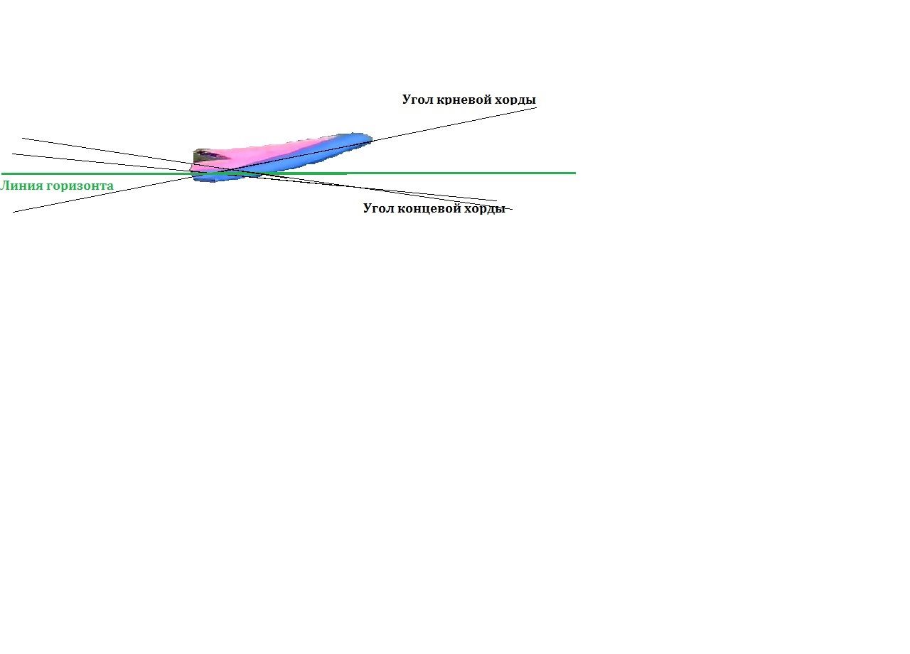

В данном случае имеет значение не угол, на котором начинается падение Су, а угол на котором начинается срыв потока, а это градусов 15. Обратите внимание, какой плавный срыв у этого профиля с 15 до 20 . Теперь предположим, что у крыла не самая большая крутка , к примеру градусов 20. Тогда на угле атаки корневой хорды в 15 градусов , угол атаки концевой хорды будет -5 градусов. Только ответе мне на один вопрос, кто вам сказал, что срыв потока может быть только на положительных углах атаки?
не стоило ради таких выводов постить поляру и подвешивать интригу на неделю. Крутка в 20 градусов была у дельт типа Рогалло и первых Кречетов и Соколов. Такая крутка не нужна ни для продольной устойчивости ни как защита от свала. Я не помню современных крыльев с круткой больше 10. Кроме того, есть скос потока, в центре набегающий поток горизонтальный, на ушах восходящий.
Срыв потока на профиле есть и на положительном критическом угле и на отрицательном. Какое все это имеет отношение к управляемости дельтаплана?
В определении критического угла атаки есть двусмысленность. Практический его смысл, это максимальный угол атаки, после которого идет уменьшение Су. А когда на некоторых частях профиля начинается срыв это не так важно. И по этому определению в вашем случае критический угол это 20 град.

Не надо торопиться. Я веду речь не об управляемости и не об одновременном срыве на лопухах и в корне. Взгляните на мою картинку в самом низу, на характеристику Су. Срыв потока происходит на углах примерно -13 градусов. То есть между срывом в корневой части на положительном угле и срывом под лопухами на отрицательном угле есть диапазон примерно 6-7 градусов. это и есть диапазон углов атаки. При условии, что всё крыло сделано с одинаковым профилем. Но крыло имеет не только геометрическую крутку, но и аэродинамическу. То есть набрано из различных профилей но об этом позже. Обратите внимание на характер срыва. Он очень резкий. Это обусловлено формой поверхности. Плавный срыв на верхней обшивке на больших положительных углах из-за выпуклости поверхности. То есть зона срыва потока перемещается по поверхности крыла от задней кромки к передней , с увеличением угла атаки, медленно. А резкий срыв под крылом на лопухах на отрицательных углах из-за вогнутости поверхности То есть зона срыва распространяется лавинообразно.

Во-вторых. Я не знаю что у вас за телега и как у вас отрегулирована ручка. Но я летал на телегах, у которых на земле , когда ручка у груди крыло , даже в корневой части имело утрицательный угол.

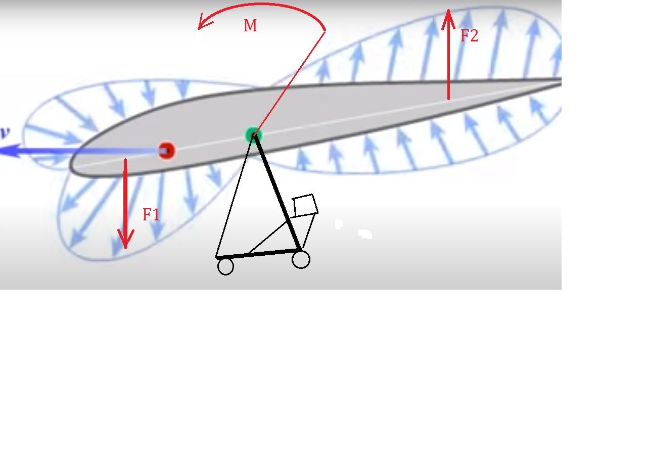

Учитывая, что вы написали про клевок, я могу сказать только, что ваше крыло, при уменьшении нагрузки на крыло имеет склонность к кувырку. Например при зависании на горке. Я тут примерно изобразил (как умел, уж пардоньте) распределение давления

Про кувырок я пишу уже 30 лет. Если бы люди прислушались, куча народа были бы живы, и тот же Григ. Люди склонны недооценивать эффекта деформаций и не представляют, какую силу может создать нижняя обшивка на скорости 90 при прогибе лат хотя бы на 1 см. А между лат? Люди не понимают и не хотят понять, какой момент по курсу создают концы крыла при прогибе консолей. Я бессилен. Мозги я не пересаживаю. Любой Тургенев может мне здесь написать, что он не понимает того, что я пишу и как бы в этом моя вина, а не его тупость

Это от того, что вы не хотите признать, что концевые профиля, в реальном полёте, уже на отрицательных углах. Я привёл как пример тот вогнуто-выпуклый профиль который нашёл. У реальных дельтапланерных профилей критический отрицательный угол меньше. Вот , для вас специально прорисовал углы с реального фото.

Еще раз. Вы не понимаете, что при отрицательных углах атаки ушей распределение подъемной силы по размаху уебищно, и крыло сыпется. На режиме качества распределение подъемной силы по размаху близко к эллипсу. Вы не учитываете значительные значения скоса потока.
Это вы не понимаете. В реальном полёте, на наивыгоднейшей скорости, лопух не создаёт подъёмной силы. А вот на скорости минимального снижения она появляется. И тогда распределение подъёмной силы близко к эллипсу. Но опять же всё зависит от величины крутки.
