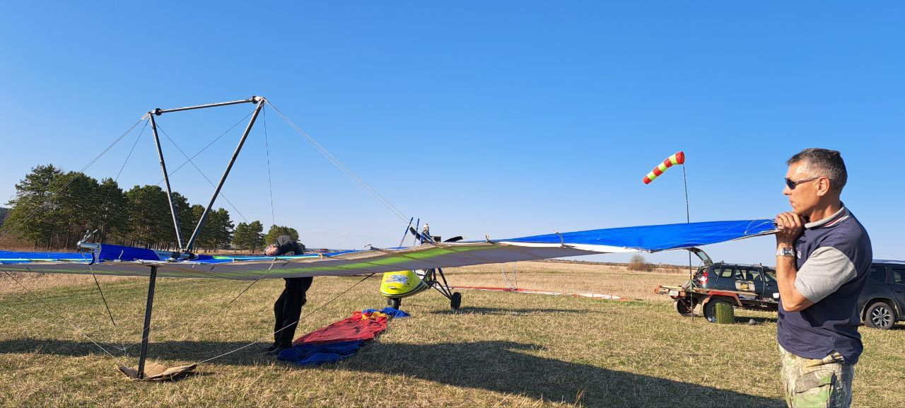

Спасибо Уважаемый!!! Ваша информация стала тем пазлом,который собрал воедино всю картину проблем с крылом Атлет и ему подобных: все крылья которые имеют
вот такую форму задней кромки..Это мина замедленного действия,когда она выстрелит,одному богу известно.У нас она проявилась в2006г. когда пилот выключил двигатель,при выполнении комплекса упражнений на сертификации . У меня вопрос к тем кто предложил и обосновал введение таких тормозных щитков в управляющей зоне крыла,которые не подвластны управлению пилотом. Как Вы могли этого не заметить,ведь были давящие усилия на пилота при разгоне,это же очевидно.. Вот откуда затягивание в глубокий крен,теперь это ясно как божий день. Ну а положительное решение проблемы,на своем аппарате выполнил и довел до конца 2011г. Кроме положительных факторов ни каких проблем, даже макс.скорость со 125 км/час увеличилась до 135 км/час. Как то вот так.. Мягких всем посадок...
У вас и в полёте такая форма задней кромки?
Несовсем понял!
Вы говорите о латах на фото, которые неистественно загнуты к верху???
Что за крыло?
Вот это восприятие картинки!!!
Вы до этого целую страницу написали, понятно что с кромкой что то не то, дак почему не показать как стало после вашей доработки!!! Как изменились профиля ,трудно приложить фото до и после???!!!
ЧТО ЗА КРЫЛО???
Это крыло Атлет после регулировок.. Смотрите пост 1469..
Не так не пойдет!!! Надо фото крыла желательно в том же положении после доработки!!! И латы до и после!!!
Вот тогда можно говорить что вы там что то отрегулировали и крыло полетело!!!
ЕЩЕ РАЗ СПРОШУ
НА ФОТО КРЫЛО НА МАЧТЕ ЧТО ЗА КРЫЛО????
