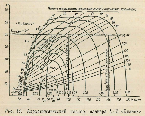

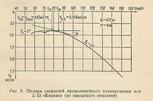

А где поляры с качеством 30,40,50,60,..... и 300
Люди "в теме" пишут про самолёт, даже не крыло.
