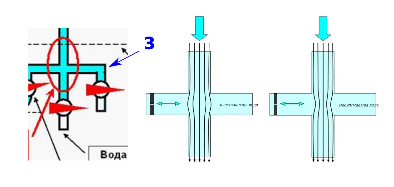

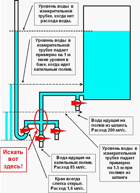

У вас в крестовине на той картинке из #751 слева отвод к измерительной трубе?
А справа куда?
Так и запишем: Анатоль уверен, что формула Бернулли не выполняется в крестовине, но не знает где и как именно, потому что не умеет считать по ней.
Не спешите делать выводы за меня.
Отвечайте за себя.
Анатоль.
А справа куда?
Анатоль. На вашей картинке с дачи, правый отвод крестовины заперт вентилем и заполнен стоячей водой (см синюю букву З и стрелку).
А вода, насколько вы помните, практически несжимаема. Как это у вас поток расширяется вправо в несжимаемую воду? Объясните.
Так покажите, что вы разбираетесь в том, о чем говорите: в принципе Бернулли. Сколько ждать то? Пока ничего от вас кроме картинок нету.
А Бернулли это не про правильные картинки, Бернулли это про формулу.
