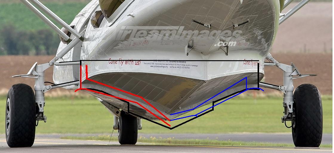

Какая амфибия нам нужна?
NIKOLAI, попробую.

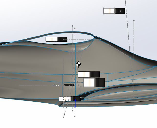

Кстати, вот мнение Захара - Синие линии справа. ("крючки" на скуле мои, он их не любит). (Так поначалу делали на Л-42) Но нет четкого понимания расчета нужно-необходимой ширины лыжи и что амфи нужно как можно быстрее выйти на редан и оторваться.
Ну там сами помните: взлет, посадка, виражи - на остальное ты ложи.

А как Вы думаете с какой формой редана амфи быстрее выйдет на редан? Синие или красные 🙂
Думаю красные.
Я так думаю 🙂

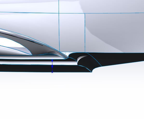

Я себе вот такие нарисовал.

NIKOLAI, у синих общий угол больше чем у красных. При угле в 35 (кажется) лодка на редан не выходит!

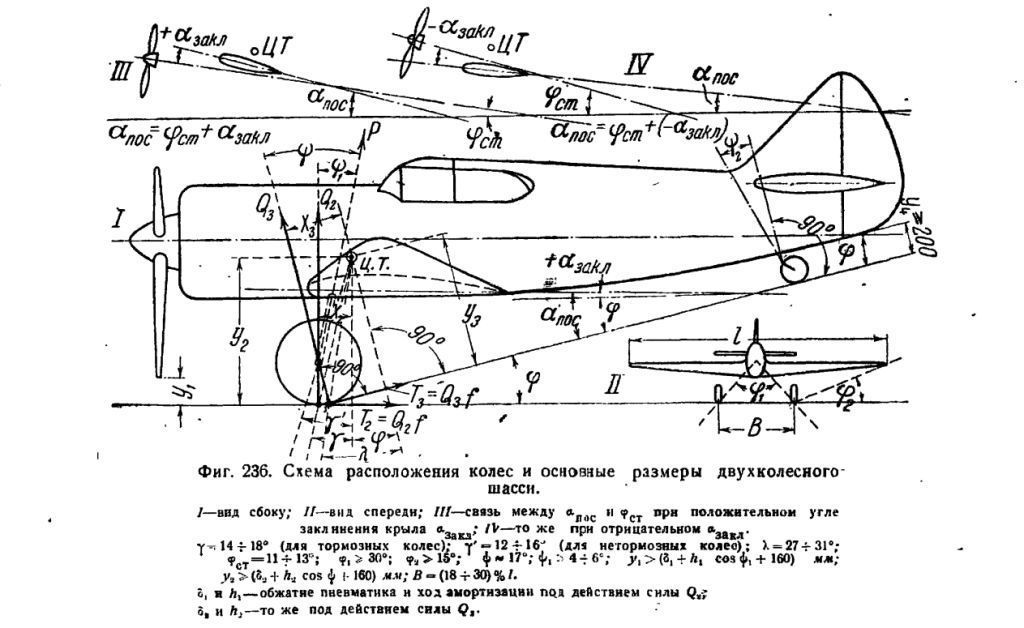

Здравствуйте Gavia, сложно сориентироваться, а можно "отодвинуть"?
Общий рисунок по двухопорным шасси. Изображение СК пост 1950. Красным ориентировочное место ниши. Но стойка туда и должна "выходить". Редан в корму рекомендуют от ц.т. 0,15-0,3 ширины.

по центру килеватость не нужна. Если не лыжа, то малая килеватость как на синих. Крючок тоже хорошо, но очень плавный, чтобы не создавать брызг.
Красная форма крайне нелогична.
Но лучше всего форма, как у лодки с лыжей. Лаконично и эффективно
terivlev сказал(а):
а с синие быстрее оторвется от воды.
Не согласен, с синим "отлип" будет тяжелее. Но это я так думаю. 😉 🙂
Давайте подумаем:при повышения скорости,смачиваемая площ уменьшится резко,лодка будет глиссировать только на эту лыжу,скулы выше воды и скорость еще вырастить.Потому что и зареданная часть освободится быстрее от воды .И крыло вытащит лодку быстрее.
Красный вариант останется погружен на линии скул,лучше как у Каталина тогда,без усложнения.

Согласен. Т.е. оставляем остальное на крыло и тягу, разгружаем синяки на ягодицах. 🙂

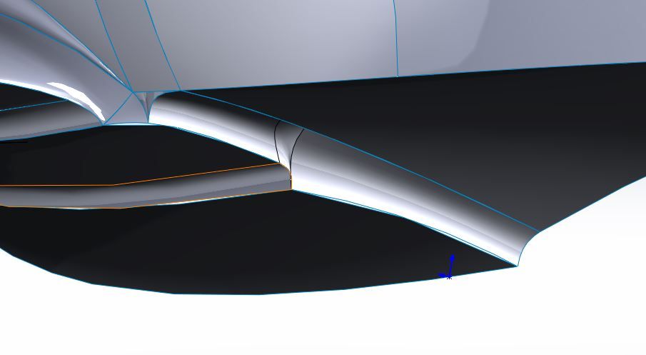

NIKOLAI, угол сильно завален для наглядности. Там еще уйма вопросов. Но на самом поперечном редане почти плоско. И форма смоченной поверхности будет напоминать треугольник вершиной в нос.

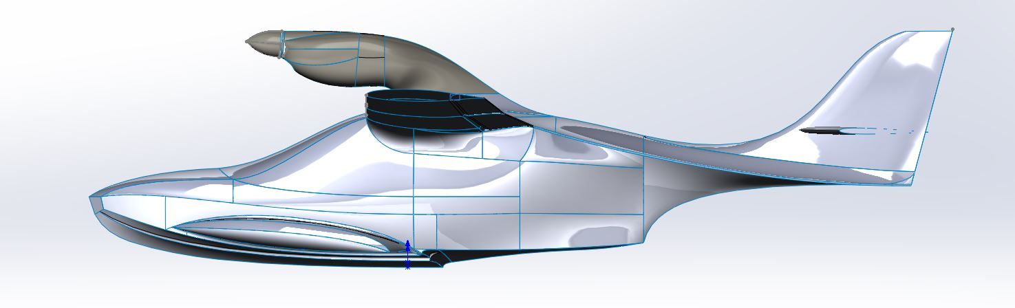

Ну, Вы смелый человек! Если поставите ц.т. можно и обсудить что по этому поводу написано в умных книжках.
Т.е. можно порисовать?
Вы идете по пути минимальной осадки? Есть WL? ц.т. или остановимся.
Проработка центровки имеется.

Т.е. Вы проектируете прогулочный самолет для штиля. Предположения следующие.
Нет угла продольной килеватости.
Редан низкий и зачем-то скруглена кромка. Воздуху туда не пройти. На последнем рисунке там что за щель - не сдув ПС?
Межредан ужее, до 20%, угол килеватости в конце до 30 гр. Ложкой.

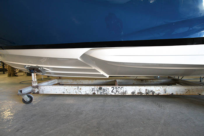

Вкладываю два фото. Обратите внимание на WL (под волну) и маааленькое крылышко.
