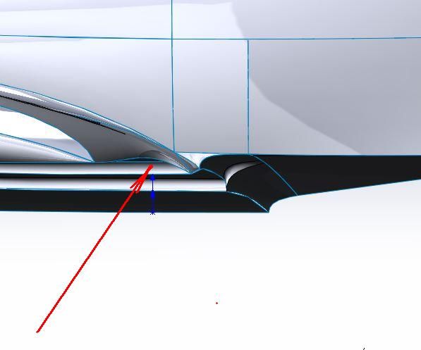

Кстати, у Вас по идее уже триплан получается.. Вынос жабер вперёд достаточно большой. Какое влияние на продольную устойчивость могут оказать жабры? Ведь сейчас их можно рассматривать как несущую поверхность.
В статике жабры как раз и обеспечивают остойчивость. В том числе и продольную.
На разбеге они помогают быстрее выйти на глиссер.
После выхода на глиссер жабры полностью в воздухе, и помогают держать лодку за счет экранного эффекта. Расстояние от жабр до воды в режиме глиссирования около 0,1 м. По опыту этого вполне достаточно для волнения 0,2 м. Для увеличения предельного волнения 0,3 м. достаточно поднять жабры еще на 6-7 см.

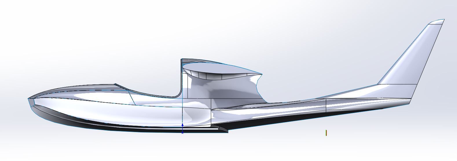

Внес изменения для уменьшения кабрирующего момента на больших углах.
По опыту такой же почти самолет проходит испытание на сваливание легко. Я выкладывал видео.

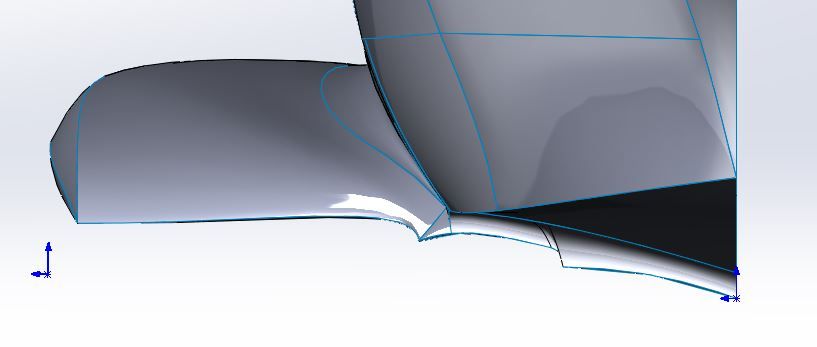

Но для порядка все же решил вылизать аэродинамику.

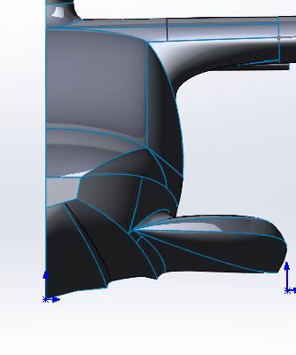

    13,1 КБ · Просмотры: 143

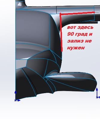

Зачем утка? Зачем экраноплан?

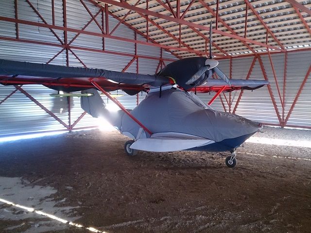

Что нужно? Универсальность, простота, грузоподъемность? Все это уже есть в моем гараже.
    77,3 КБ · Просмотры: 155
Еще плюс к этому скорость нужна.
Достичь прироста можно только за счет аэродинамики.
Вот и рисую.
Зализ по идее не нужен. Не оспариваю конечно, но хороший внешний вид не всегда согласуется с аэродинамикой. Тем более что его действительно нужно дуть. Расширение в верхней части положительно скажется на обзоре вниз.
    16,2 КБ · Просмотры: 142
В данном случае зализ совмещен с нишей шасси. Синергия  🙂

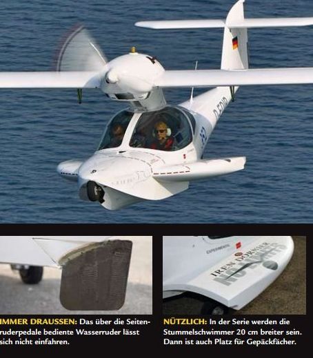

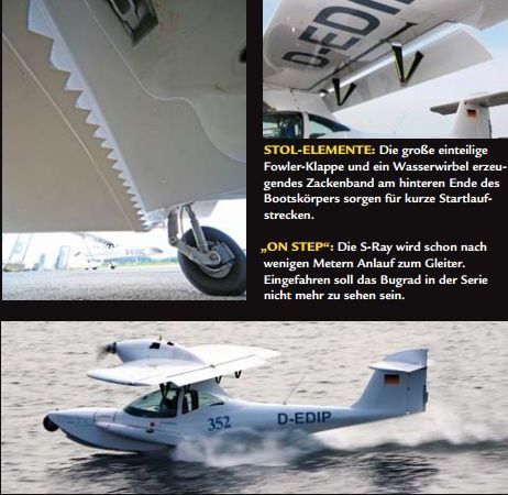

Тады еще клыки вставьте! 😉 Как у Дорнье. Ступеньки, брызговики...
    43,4 КБ · Просмотры: 141
    44,5 КБ · Просмотры: 136
