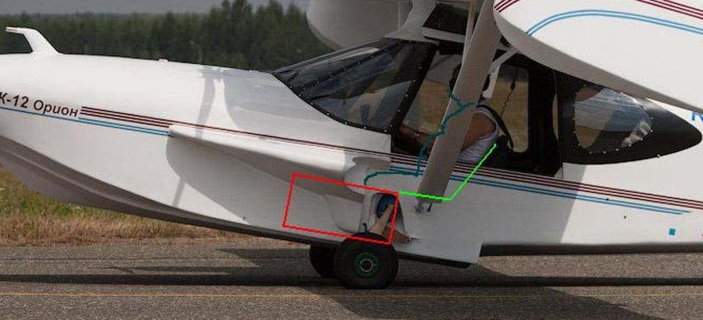

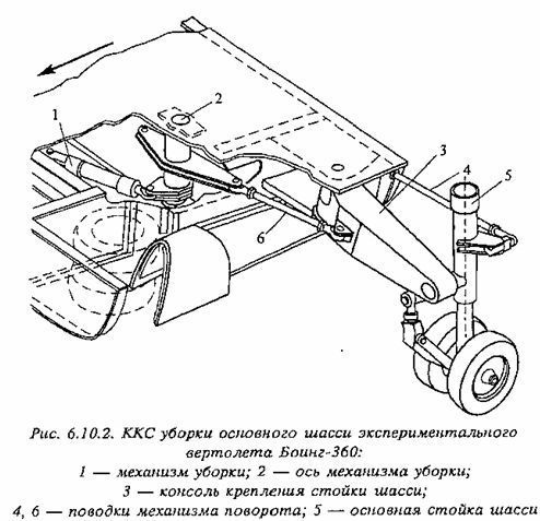

По поводу шасси, у боинга есть схема. Если под ноги полота засунуть удастся, можно и одним цилиндром обойтись. Выход не снизу а с боков, с закр створками.
Недостаток - возможно "обходить" шпангоуты. Силовые остаются, а один режем точно. И место ногам хватит или нет, думаю если поточнее нишу сделать должно.
(красным отмечено место под нишу)
Принимаю замечания.

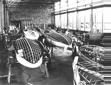

С обводами "морской нож" всё классно, пока носок клина касается поверхности воды. Как только он выходит вверх, так сразу позвонки от перегрузки ссыпаются вниз. А у гидросамолёта как раз такой недостаток есть, он имеет свойство отрываться от воды.
Наиболее равномерным значением перегрузки по времени и глубине погружения обладают обводы оживальной формы с плавным изменением (увеличением) угла килеватости.

Про равномерное увеличение перегрузки килеватых обводов я уже писал. Эти обводы вначале не создают никакой восстанавливающей силы, потом перегрузка растет очень резко.  Для позвонков не полезно. Оптимальный импульс нагрузки на днище имеют обводы лыжи со ступенькой. Понятно, что и с точки зрения гидродинамики они намного лучше

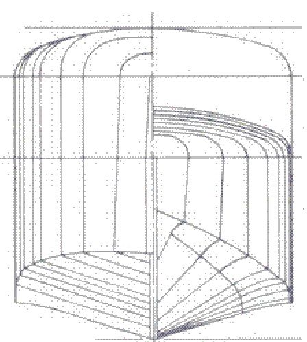

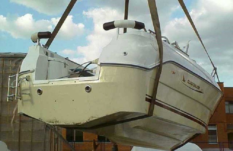

Обратите внимание на фото. Даже лодка, скорость мах 50км/час и какая узкая лыжа. 0,5 м очень много!
Надо найти формулу для расчета мин ширины лыжи. Колитесь Zakhar!

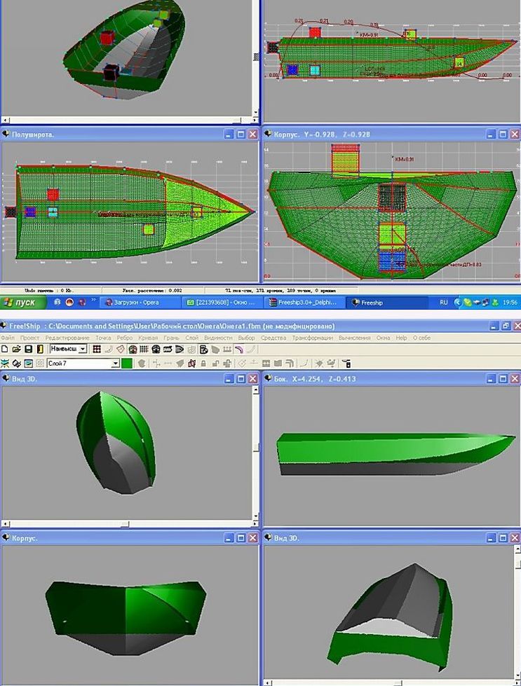

Обводы с лодкой можно взять за образец. Ширина лыжи берется на глаз, как замена килеватой части днища. У этой лодки примерно 200, Зимин, имеющий большой опыт изготовления скоростных лодок, делал 600, я предложил 400. То, что лыжа не имеет подъем в носу, плохо для посадки на снег, но не критично.

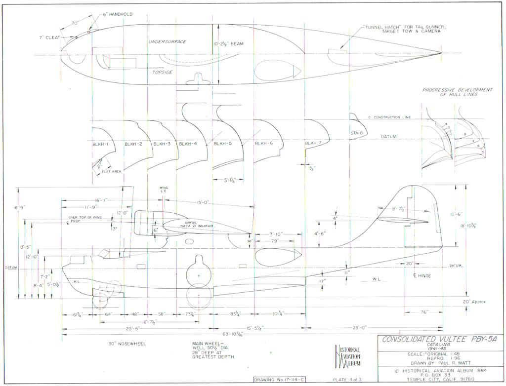

NIKOLAI,и Сикорский S-39,и летающая лодка Каталина,имеют схожие обводы,и действительно,похожи на обводы катера Каталина из приведённых мной ссылок.Заменив угол киля на радиус,увеличив килеватость (в описании обводов скула поднята над ВЛ для меньшего сопротивления),можно рассчитывать на меньшие ударные нагрузки от волн.Правда,автор обводов уделял большое внимание продольной профилировке днища (батоксов),но инфы больше не нашёл.

шкипер,Вы,видимо,путаете летающую лодку с катером.Название одно и то же.Свойства разные.

не напрягайтесь, rukan2012, я люблю критику. Конечно, я дал бы ссылку, если бы мог. Но я читал эти статьи лет 30 назад. Пытаюсь на словах  донести. Представьте-днище входит в воду. Площадь воздействия стремительно растет, в какой то момент нагрузка превышает разрушающую. Где там циферки от Каталины? Что это такое? Также растет сила и при обводах с лыжей. Но корпус сразу получает востанавливающий импульс и лучшая гидродинамика лыжи позволяет иметь большую килеватость и меньшую площадь.Корпус получает больший импульс, не выходя за разрушающую нагрузку. В итоге эти обводы мягче.

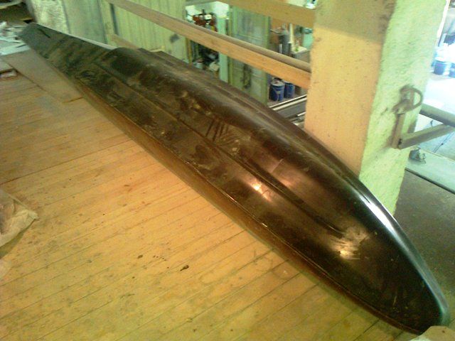

У нас на поплавках вместо лыжи скругленный участок.
Он практически работает так же как лыжа, снижает нагрузки позволяет касаться со скольжением и еще дает возможность меньше протирать днище на песке и упрощает выклейку.
Так точно!Солидарен полностью.Действительно,геометрическое подобие формы днища катера Каталина и корпуса с лыжей налицо,Соответственно и работа схожа.Разница если и есть,то на практике мало заметна будет.Спорить о преимуществе какой-то из двух схем неперспективно,применение зависит от технологии постройки и материалов.Вот только по катеру Каталина и подобных информации можно найти,поплавки "живые" есть,с опытом эксплуатации и постройки.А по лыже?Гадания Zakhara,где "на глазок",где " когда-то читал"...Не умаляя весь пройденный путь к выбору такой формы,действительно снижающей ударные нагрузки,технический риск при таком подходе,на мой взгляд,велик.А вот у Валентина Пятницы можно практическую информацию получить.
Все же плоский участок днища и выпуклый работают немного по разному, хотя сходство есть. Лыжа перспективнее по технологии, по гидродинамике и по возможности садиться на снег.

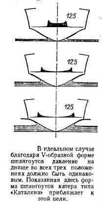

  Я совершенно не понял, что это за условные значения. Значения чего? Давления на днище? Как может широкая часть днища давать такое же давление , как и узкая? Как эта форма может уменьшить перегрузку?
Zakhar
За счет изменения вектора силы.

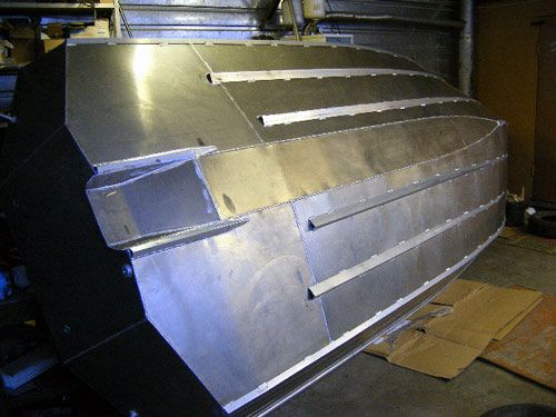

Я тут тоже вчера "нарысачил" немного. Совсем забыл про циллиндрическую часть.
Friday, спасибо за пример. Аккурат в тему. Помойму, Вы продольный редан больше для жесткости делаете?

Жду более внятных объяснений. Объяснение в духе-потому что потому-не устраивает. Корпус входит в воду на разную ширину днища,  и при этом давление на днище не растет. Где там волшебный вектор силы? Вы из ресторана вернулись в 4 утра?
Уважаемый Zakhar, пуля выпущенная под углом от 4 до 12 град в воду (к глади) не входит, а почти под таким-же углом рикошетит. Кто меняет пуле траекторию?
При бОльших углах почти по закону преломления. Тож интересно да?

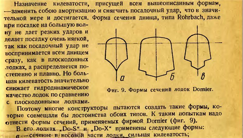

Насколько устойчиво глиссирование на лыже? Мне думается сечение днища Дорнье более интересный вариант.
