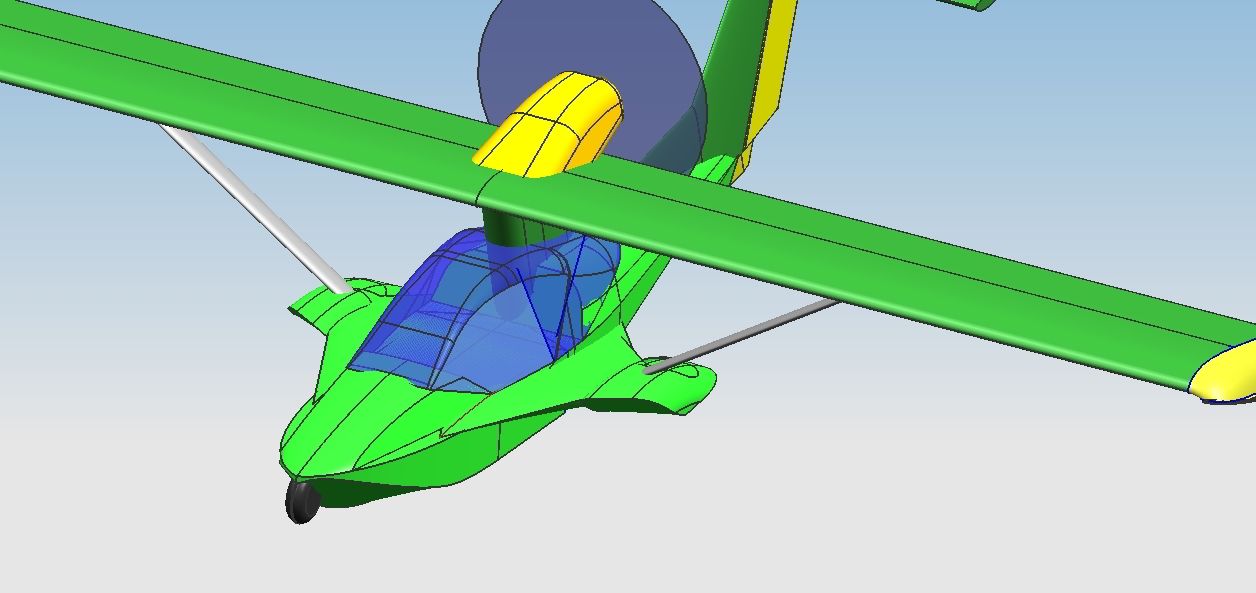

Вот тум мыслишка одна пришла,отказаться от крылевых поплавков-законцовок в пользу обычных поплавков,размещённых на паре горизонтальных труб
Вот так что ли?
Без претензий 🙂, просто для прикидки общественного поругания 😉.
Картинка этой схемы была на этой ветке в 2013 г.
Есть варианты её "эволюции" в жаберный вариант.
Я думал Вы поплавки как на Ш-2 имеете ввиду.. вот сидел и репу чесал.
Схема как раз "по мотивам" Ш-2, только нижнее крылышко я посчитал лиШним, чтобы не затенять оперение "на углах"

Был у нас такой вариант. Не прокатило.
Можно подробнее в чём не прокотило?

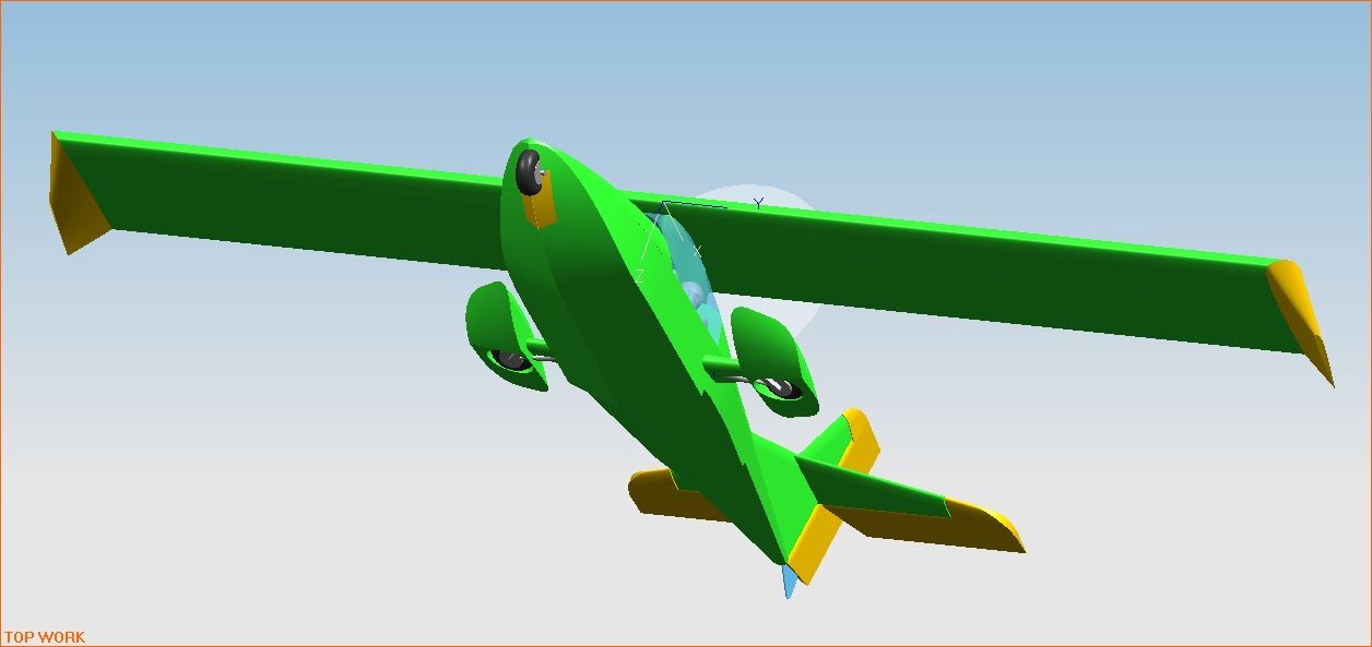

Вот, ниже, первый маленький  шаг в сторону жабр
    51,4 КБ · Просмотры: 139
Единственно что не нравится в этих крылышках, лонжерон кабину делит (в моём варианте), а так мне это нравится.  Не готов пока от них отказаться. 🙂
Если к этому лонжерону подкосы крыла крепятся - как откажешься?
В нашем эта железка - за спиной второго ряда.
В моём так же подкос на него, только проходит за "первым рядом" ;D Скажем так отделяет жилое от багажного. 🙂
Отделенные жабры от фюзеляжа создают в два раза больше брызг.
А в толкающем варианте,все полетит в винт.
Даже в тянущем варианте это не прокатило.
Вот я и говорю: "Мелкие недоделки на плаву... и т.д."
Хотя. в тянущем - есть Ш-2, а брызги от несимметричных поплавков Должны 😡 пойти в стороны
(в основном  😉)
Надо всё пробовать. Вы, я так понимаю, это делали.
Есть и второй и третий "шаг в сторону жабр", получаются вполне "айконовские" жабры,
шасси при этом убирается примерно так же. как и в первоначальном варианте .
Вернее, не совсем жабры, поплавки по высоте (толщине)  всё равно больше.

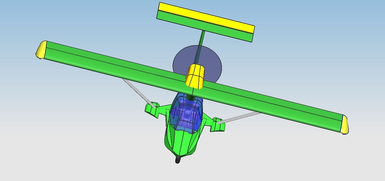

Вот он ещё шаг. Посмотрите, может и чего полезного углядите, пока я на работе буду 🙁
Из личного опыта понял,жабры должны быть правильной формы и объема, примыкать к лодке без щелей,на нужном месте и под нужным углом,в зависимости от места установки двигла.
alfa DOP,прорисовывал узкую лодочку,тандем,типа "Бриза", с толкачём,РМЗ-500 над/за головой заднего,А-образный шпангоут у него за спиной,до перемычки скрыт фонарём,выше - обтекателем мотора,в нём и БПСка.Спереди напоминает " Донацию" Шаврова.
Упор на снижение веса.Поэтому вместо лонжеронов и несущего крыла - лишь пара труб за спинами пилотов,подкреплённые подкосом из вершины А-образного шпангоута.На концах труб поплавки,типа Лэйковских,вертикальных,только обрезанные по высоте наполовину.Этой высоты хватает скрыть убранные колёса основного шасси (схожего с носовым,которое так же как и у Вас торчит из носа лодки).
Может где и ошибаюсь.
Добавлю.
Достигается гармония самолета и жабр опытным путем, на летающей лодке. Хотя бы на плавающей.
Не пытайтесь спрятать в жабры шасси. Хорошего ничего не получится. Мы год убили на это. Двое чуть не потонули. Вода- страшная сила. Створочки, лючки отрывает на раз.

Вот и я говорю,без ниш,без створок,прятать в аэродинамическую тень,например,как на СК-12,за горизонтальные жабры,или как я предлагаю,вертикально за поплавки.
Кстати,поплавок Лэйка имеет глиссирующую пластину снизу.Она очень хорошо компонуется с рычажной стойкой шасси.
Вопрос в брызгообразовании для толкача.С тянущим вопросов нет.
Есть вопросы и с тянущим. Брызги заливают кабину. Не видно ничего. На разбеге это опасно.
А если на температура минус то еще и замерзает тут же, и все полеты на этом прекращаются
