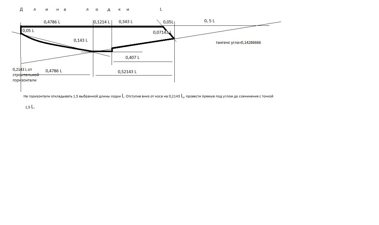

А то я на "безрыбье" затеял самодеятельность по "усреднению" доступных чертежей и фото обводов хороших (на мой взгляд) лодок. Как ни странно, они отличаются только верхней надстройкой. Если их отбросить и привести в один масштаб, то боковые проекции отличаются не сильно.
Если кому интересно привожу чертёжик в относительных единицах от длины лодки, построенный по S38, Hydroplum, ОСГА 101, Ш2.
Задняя часть обрезана как у Гидроплюма. У С38 она длиннее на 0,12 L. У Ш2 переходит в хвост.Угол наклона зареданной части относительно горизонтали  получился 8,13 градусов.

Безымянный 11,тоже пытался в произвольном масштабе сделать базу по гидросамолётам.Даю ссылку на Диск,т.к. если сжать рисунок,мелко получится.

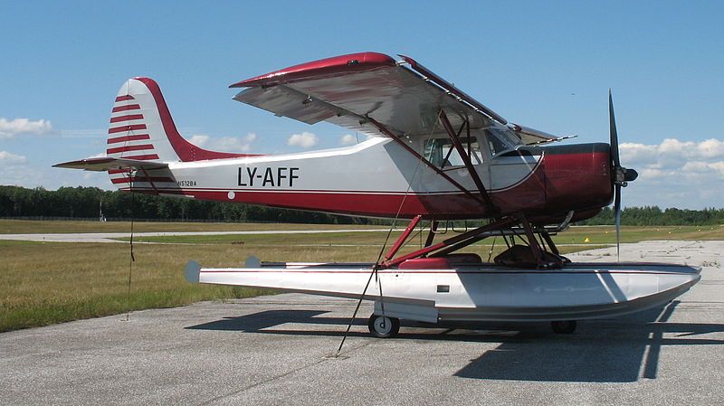

А мой личный опыт показывает, что гидросамолет лучше иметь поплавковый.
А вот если амфибия нужна - тогда конечно лодка выигрывает по гузоподъемности.

"...гидросамолет лучше иметь поплавковый"

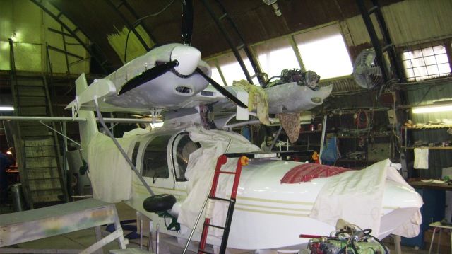

СК-12 Орион двухмоторная амфибия. К тому же классу относится Л-42. По себестоимости они примерно одинаковы, а на рынке цена абсолютно разная. Какая из них с точки зрения  бизнеса лучше?
На самом деле Орион более технологичный самолет. Он попроще и поменьше и летает не так быстро. 190-200.
Трудоемкость у него намного ниже чем у Л-42. Тем более что особой отделки салона. Крыло, оперение и хвостовая балка металлические.
Производство Ориона требует меньше площади. А для полностью пластикового самолета нужно очень много оснастки. Она дорогая и требует больших площадей. Для сравнения крыло Л-42 цельное, сужающееся. Делается в матрице длиной 12м и шириной 2м. Нужна площадь как минимум 40м. Крыло Оиона клепается вертикально в стапеле лдиной 5м. Нужно 10кв.м. площади. Стоимость стапеля и матрицы с болваном сами можете сопоставить.
Я поэтому и привожу его как пример технологичной и простой конструкции, дешевой и рациональной и с отличными  характеристиками за счет грамотной аэродинамики и конструкции. Мы в свое время делали расчеты прочности и аэродинамики на Орион. Там все элементы просчитаны и все сделано без лишних запасов но надежно и прочно.
Фактически использутеся технологическая линия как на Корвете и в Аэропракте на А-24, но результат почти как на Л-42.
Себестоимость его намного меньше, а прибыльность и мобильность производства выше.

Утверждение о технологичности Ориона очень спорное.
Пилон,центроплан,консоли,все это кроит ,резать,сверлит,гнуть,клепать,грунтовать,красить,собирать и нивелировать.Хвостовое оперение у Л42 намного технологичнее,каждая половина кили выходит вместе с фюзеляжем,крыло вообще песня,если соблюдать технологическая дисциплина.И два простейших люка,вместо двери.
Про занимаемые площи ангара,конечно у л42 накладно энергетически, нужно соблюдать температура и влажность + вентиляция.Но и так зима длиннее лето и работать надо в тепле.
Про особой отделки салона у пластикового фюзеляжа можно говорит потому что он технологичнее.У металического самолета некоторые вообще не заморачиваются с отделкой.
Ну и материалы у пластикового дороже и вреднее.
Мне кажется при штучное производство пластик выигрывает технологично,по трудовремени.Вот Фефелов может делать и металические крылья,но делает пластиковые.
