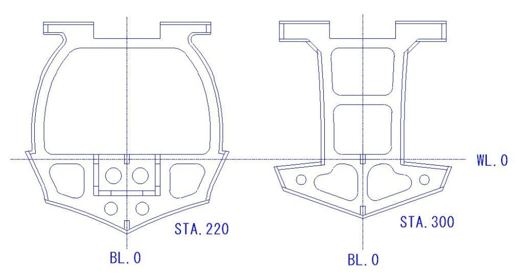

http://fly-high.kir.jp/civil/scale/icon/index1.htm
Китайский сайтик  по модели Айкона 1/10,хорошо показан фюзеляж и жабры.
Все правильно, они увеличивают плавучесть за счет увеличения высоты борта, а не жабер. И идут по пути Си-Би. Чего пеликановцам и желаю.

Нет,WL.0 - это СГФ фюзеляжа,а не ватерлиния.Достаточно посмотреть на фото Айкона,что осадка у него гораздо меньше.

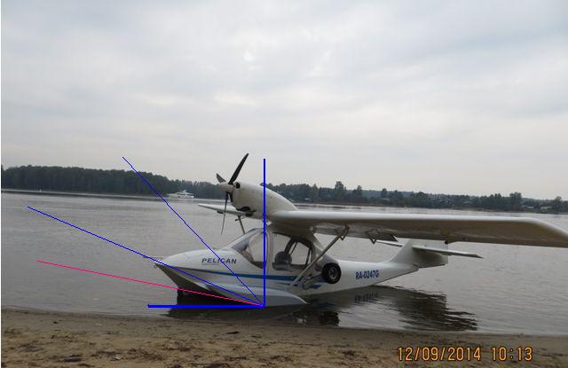

Конечно строй горизонт, WL ниже это видно по фото, ровно не стоит на воде. Последнее не нравится несведущему обывателю.
И хотел сказать о теории носа амфи. Его угол с поверхностью глади воды не более 11 до 7.
Одно из последствий несоблюдения условия - при волнении вся вода перед носом - будет на стекле. А скулы помогают направить воду вниз от линии горизонта.
Я так думаю.

После того, как Пеликан обзавелся жабрами, про брызги забыли. Летаем в тапочках, без риска замочить ноги.
До этого как вылет с воды, так мокрая ж...
