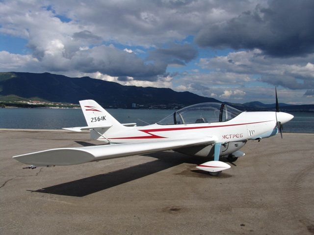

Ну я то все это через свои руки пропустил. Больше 20 самолетов построил разных и пластиковых и металлических и все самолеты были в режиме - вот тебе деньги на самолет а уж ты сам как хочешь - хочешь строй оснастку, хочешь самолет.
Я все свои самоелты проектирую именно исходя из трудоемкости. У меня статистика с 1999года по конструкциям, по массам деталей и по трудоемкостям не только наших самолетов, а практически всех самарских самолетов и кое-каких еще.
По поводу сравнения пластика и металла простой и наглядный пример у меня из жизни.
Ястреб цельно пластиковый самолет - трудоемкость 4300н.ч. и еще 1500н.ч. на оснастку ушло. Такой же самолет металлический - Коршун - 3500н.ч. на оснастку ушло 200н.ч.

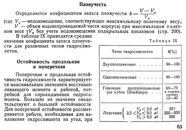

Хотел обратить внимание тех кто решил сам построить лодку. Опуская расчеты остойчивости, метацентрических масс, непотопляемости и много прочего, для оценки своих возможностей исходить из запаса плавучести. Как следствие увеличение мощности двигателя (ей). Вынужденная мера для удачной амфибии.
Правда слово плОвучесть, наверно узбек писал, но сам уже хочу к костерку на речку ;D

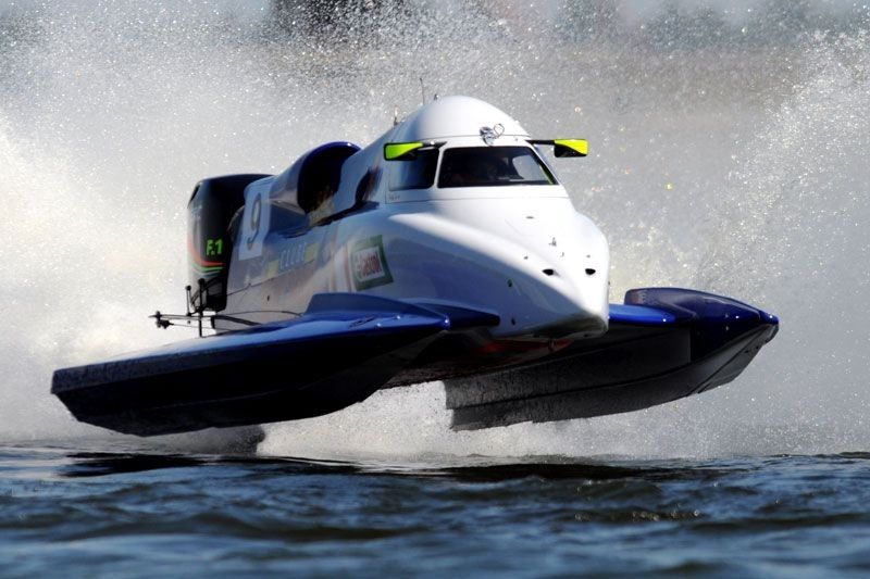

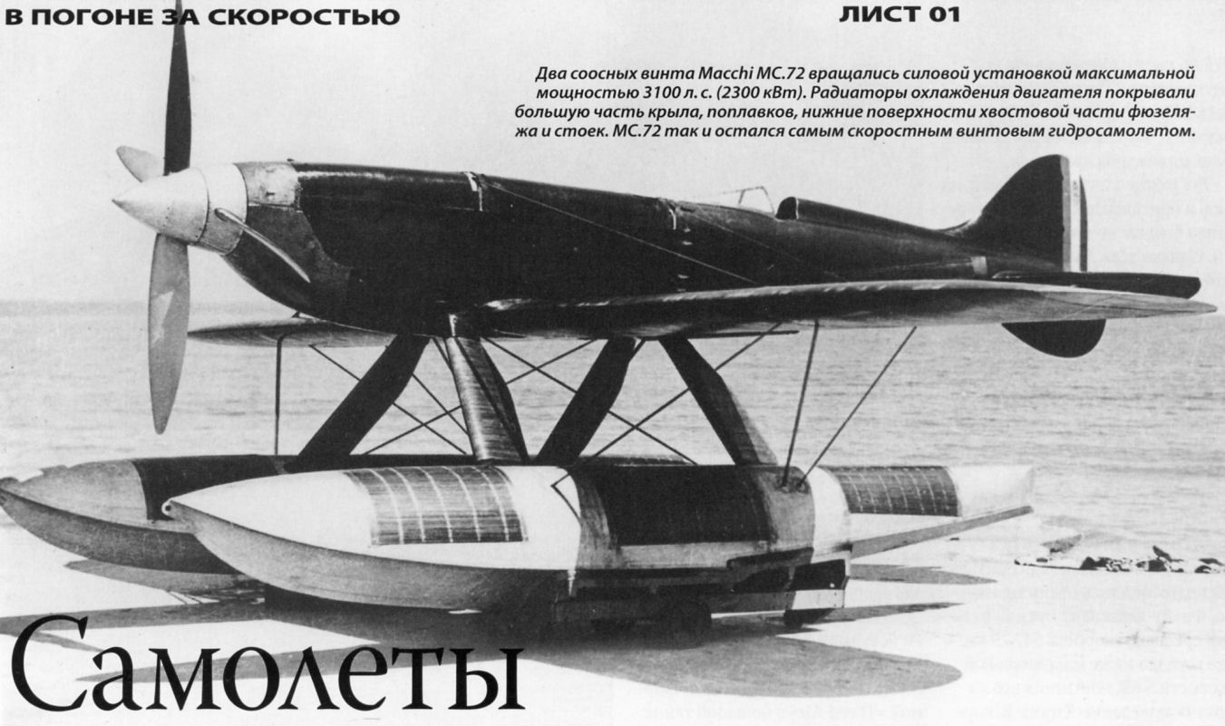

arkair, а вот из кубка Шнейдера победитель 1931 год, 709 км/час...
У современного Friday походу "занял" низкорасположенные поплавки на свой гидроплан.

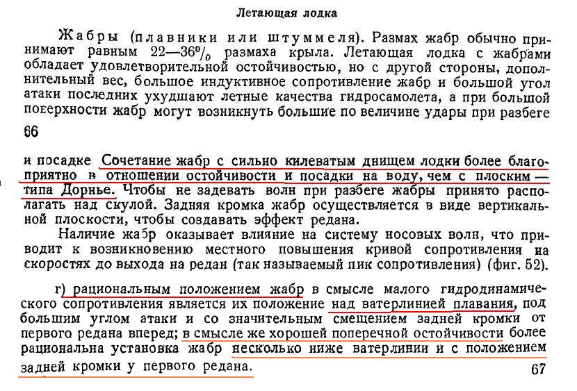

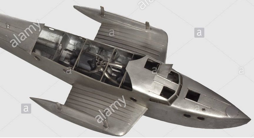

О жабрах:
66 страница том 2 "Гидромеханика гидросамолета".
    137,2 КБ · Просмотры: 151
Поплавки уже есть, можно делать реплику МС-72 или S-6! ;D

КАА подводит нас к вопросу о тиражировании наиболее удачной модели. В качестве образца посоветовал МС-72 1931 лохматого ;D

По поводу жабер сразу скажу, что любые жабры - это потеря скорости и на воде и в воздухе. А так же лишний вес.
Вопросы остойчивости легко решаются подкрыльевыми поплавками а захода в кабину - ступеньками и т.д.
Для паровозо в времен Дорнье это было нормально. А если хотим из дорогущего ротакса вытащить все что у него есть - не прокатит.
Побольше водоизмещения, поменьше разных хреней в воде - они мешают и хорошая аэродинамика .

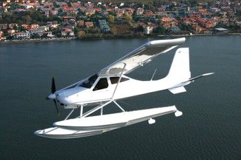

А я лично за поплавки. Если не надо амфибию - то они на порядок проще и в эксплуатации удобнее и безопаснее и мореходнее.
И даже если надо амфибию - многие на западе предпочитают поплавкловый вариант. Несмотря на то что он дороже и тяжелее лодки. На поплавках фактически в катерную инфраструктуру самолет вписывается, поэтому для культурных полетов - к другу на рыбалку чтобы с понтом выйти на пирс это удобнее да и на наших северных речках где камни и к берегу трудно подойти - тоже.

Амфибия на поплавках это универсальное решение для приспособления сухопутных самолетов. Очень популярное в северной Америке. На маленьких самолетиках с одним Ротаксом это решение приживается трудно. Как правило двухместный самолетик после установки поплавков превращается в одноместный. 🙂

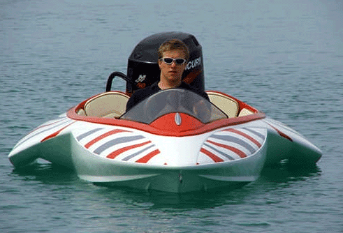

Плотная компоновка трёхместника,но дельфинирует сильно...

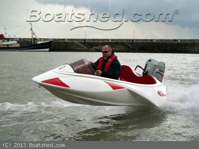

http://kent.boatshed.com/zippa_powerboats-boat-20550.html
Длина 3,89,ширина 1,99,осадка 0,66м,водоизмещение 300кг.

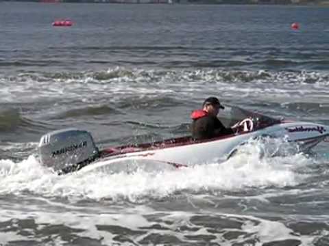

Дельфинирует, ИМХО, потому что хвоста (у лодки) нет и ЦТ далеко впереди от редана (если для самолёта).
Я, правда. давно уже хотел предостеречь от попыток безоглядного переноса "катерных" обводов на лодки гидросамолётов.
Согласен с @ Friday, что важны общие размерения лодки (ширина,длины, килеватости) , остальное - "по месту", по аэродинамике, или "на плаву" 😉
Но этот катерок Вам ничем мои картинки не напоминает? Обратите внимание на брызги, есть ли они в зоне предполагаемого размещения толкающего винта?
