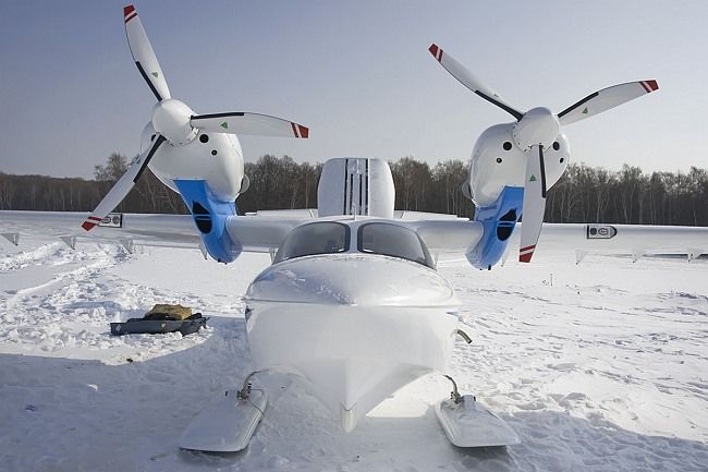

Вопрос из чего сделан фюз хороший. Для севера (Хасан кажется где-то жаловался) пластик на морозе хрупок, лопается при замерзании воды (от конденсата). Говорят на севере лучше дураль. Опять-же крыло из дураля лучше. На солнце не так ведет и цвет пластика в основном белий.
И на многих амфи сборная солянка фюз пластик на болване, крыло на стапеле (коленке).
Есть вопрос ремонтопригодности, де пластик замазал и дальше. Почему не мажется дураль, при наличии сегодня суперклеев - не могу сказать. Но саму лодку проще на болване из поксидки.

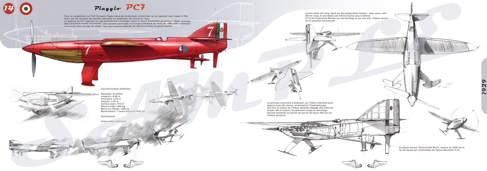

Про все хорошо забытое (повторяюсь наверно):
3-е про толкового фотографа 😉

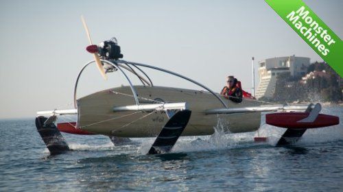

Wfoil 18 Albatross, оснащен двигателем Rotax 912, мощностью 75 кВт, который вращает пропеллер. В этом варианте двухместный гидроплан способен развивать скорость до 50 узлов.
Помойму, угол наклона крыльев регулируется. Минимальная площадь.

Л-72. Северный вариант.
2014г сметная стоимость 17 млн. руб.

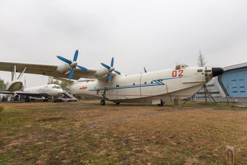

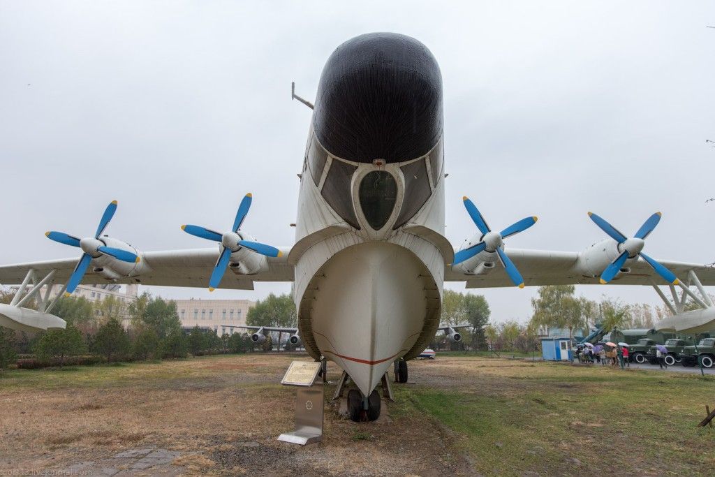

Нашел! В китайском музее ВВС! Бе-6.
С юбкой кстати. Редан хорошо виден. Какой-то "залетный" запечатлел. ;D
Конкретно что куда входит 🙂 🙂 🙂

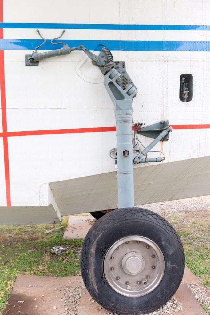

А что, никого не вдохновила шасси Бе-6 в посту 1259?
Сложная схема или тяжеловата?
Думаю применить используя прямую рессору. Может и карбоновую. Если поставить под углом град 20 с наклоном в хвост. Убираться вперед в нишу выше ВЛ. Для амфи с носовой опорой - назад.
Силовые цилиндры электро или пневмо (миникомпрессор). Можно в ручную через червяк (долго крутить) или шестерни.
Никто с такой схемой не сталкивался?

Там Бе-6 не наблюдается вовсе, а шасси-выкатное похоже...на слип выезжать!
Китайский SH-5 по мотивам Бе-6.
Похоже что выкатное, клиренса нет для амортизации.
По применению схемы - надо бы корпус видеть, к которому стойки прилаживать.
На мой взгляд - стойки длинные получатся.У Алекса-251 принцип уборки тот же, только уборка вперед.
Если так, то очень отдалённые мотивы...творчески подошли...
Бе-6-поршневой 2-х моторный. http://lostgorod.ru/foto125.html
Этот-с 4-мя ТВД.
Обводы носа совсем не те, и т.д.

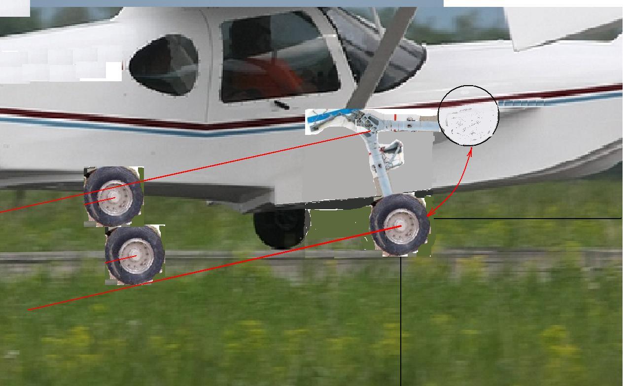

alfa_DOP, корпус любой от Че до Л-72 с двухопорным шасси. Т.е. для маленьких 4-х месток.
Давайте понарисую чего нибудь. Мне кажется сама схема разворота удовлетворяет требованиям для амфи. А раз выкатное - надо узлы нарисовать с учетом посадки, для прикидки длины.
Сильно не пужайтесь.
Размеры колеса уменьшены до маленкого, стойка в пропорции.
Стойка поворачивается вперед вверх ок 90град, разворачивается вокруг оси на 180град.
Получается стойка 1,7 колеса по высоте где-то 680-700 мм. ??
Стойка (в убранном положении) будет выходить за корпус - на диаметр стойки - амортизатора, а колесо утоплено в фюзеляж в верх части (лучше выше ВЛ). На стойку можно жестко закрепить обтекатель.
Понятно, что в идеале стойка шасси в убранном положении параллельно оси с-та.
По массе раза в 1,5-2 думаю больше будет.

Да на первый взгляд вроде и не страшно.
Есть подозрение, что в зоне узла навески и колеса в убранном положении глубокие канавы придется
делать, если пытаться всё гладко спрятать.
Посмотрите всё-таки на Алекс 251. Правда там стойки - это самая "некрасивая" часть самолёта.
Не, вру! Самая "страшная" часть - крыльевые стойки 😱

И кинематику уборки "в пространстве" смотреть надо. На второй взгляд там есть вопросики :-?
Вообще Каркарыч в посту 1724 (64 лист вроде) не поленился и за полчаса изобразил схему из старого шифоньера.
Ну очень доходчиво ;D
Там еще одна плоскость с углом в 45град, которая "не докручивает" 90град от образца Бе-6.
Единственное что не нравится - это что у Карыча стойка режет шпангоуты и залезает на шею пилотам.
Для узкой и маленькой амфи это не совсем что надо. Но принцип почти тот-же.
Увы, моего пространственного мЫшления, один хрен не хватает чтоб из любого шкафа сделать нужное дефиле. ;D
тут ссылка была на видео. там процесс уборки видно, можно описать как "руки на ширине плеч"" или "ладушки" 😉 🙂
Схема понятна, но если не делать глубоких ниш, как на Алексе 251, спрятать удастся только пол-колеса, вся остальная механика - на улице останется.
В сравнении с Чешками - по аэродинамике выигрыш, думаю, невелик, по сложности и весу - чистый проигрыш.
