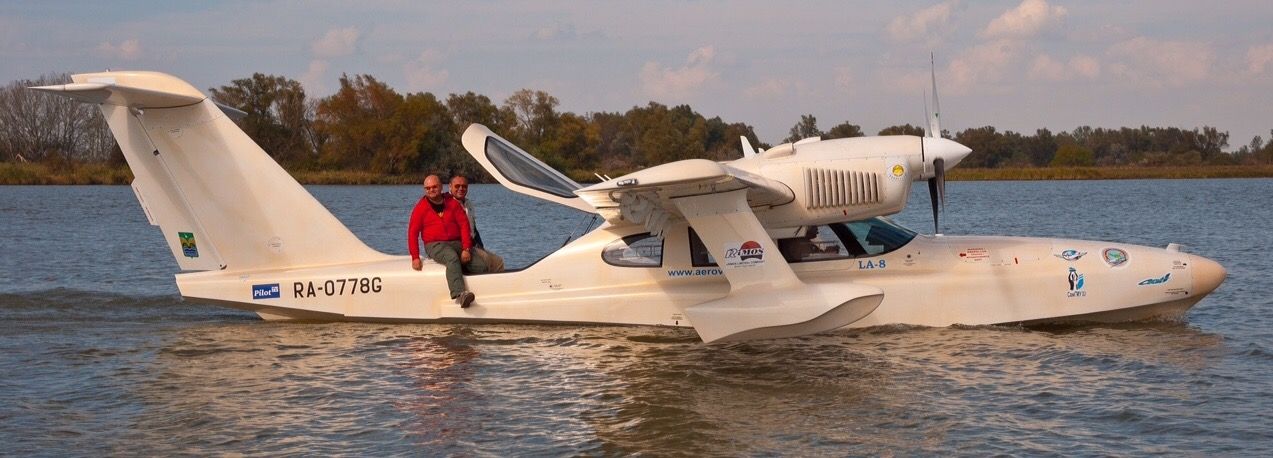

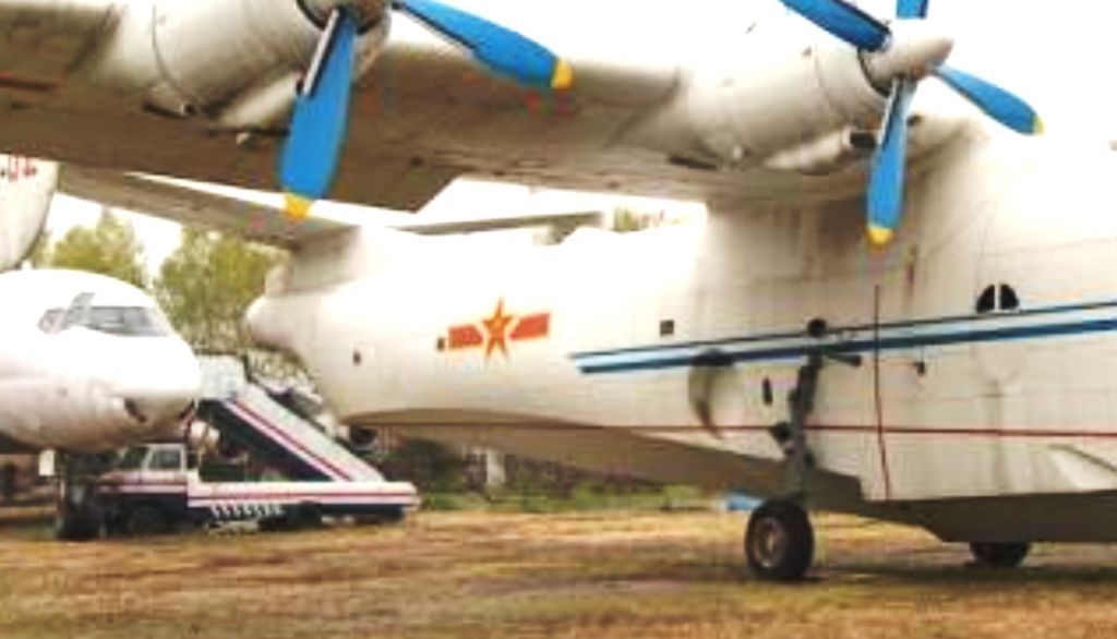

Т.к. в личке не могу выложить фото, выкладываю тут.
Фото с вашего сайта. Там еще есть, нелестное.
Засим откланиваюсь.
    69,3 КБ · Просмотры: 148

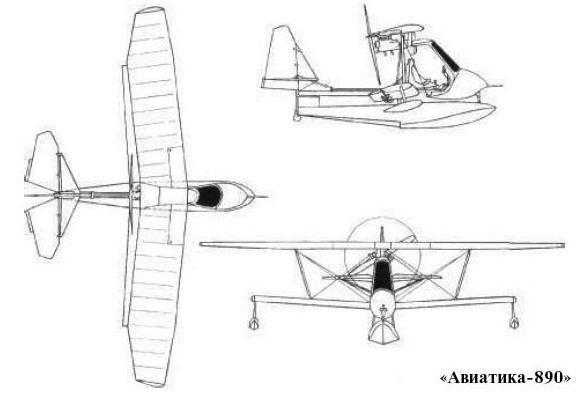

По диагонали прочитал про А-890. Видимо и ВП был близок к амфи. Но что-то не пошло. Сам факт проектирования интересен и редок, а дошел-ли до воплощения - судя по отсутствию фото, очень жаль. Потому как с двумя тяжело.
    23,7 КБ · Просмотры: 149

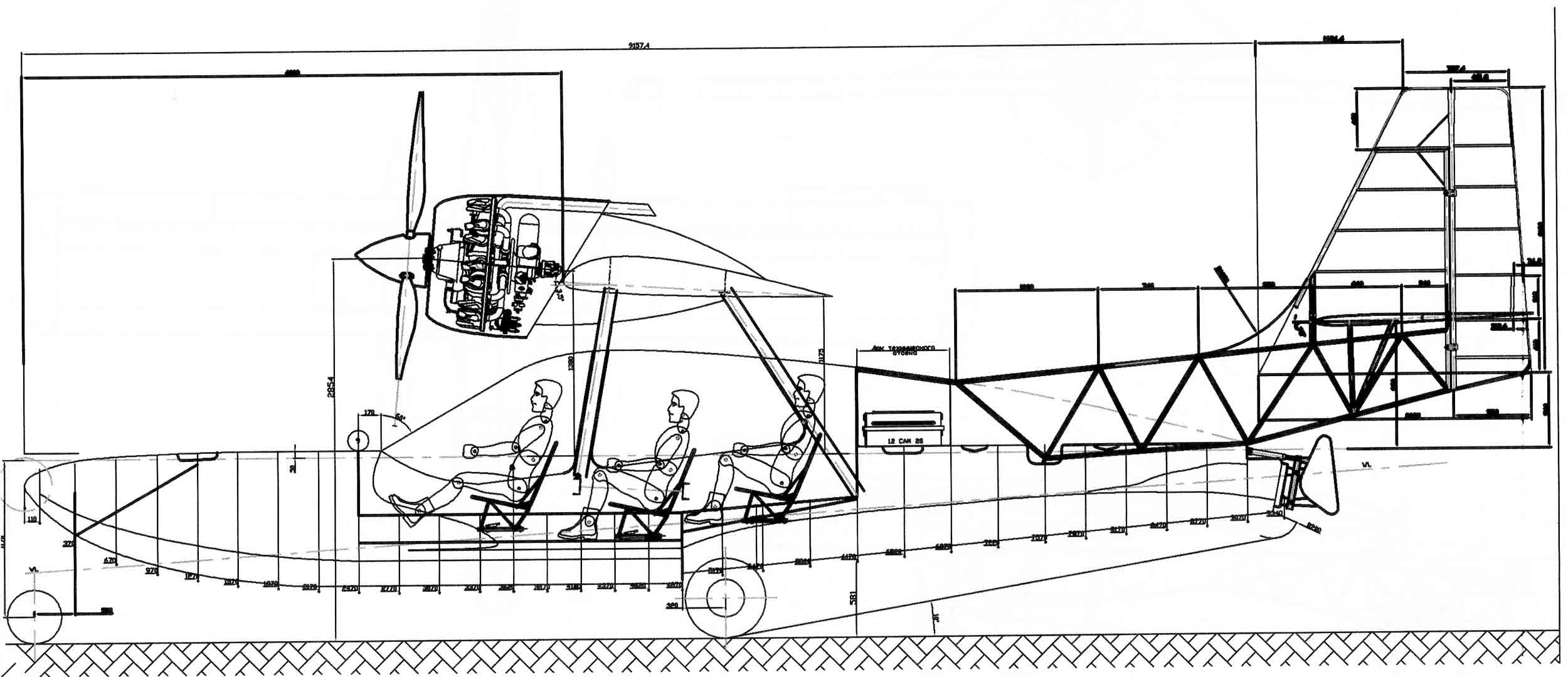

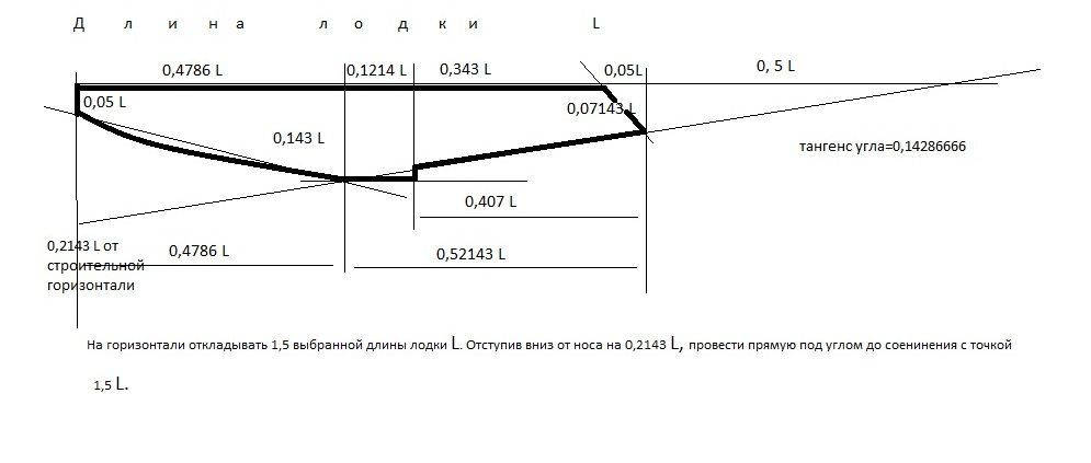

Приморец, по Вашему обобщенному рисунку: ширина (удлинение) и положение ц.т. координату от носа в L можете сообщить?
Лодка плоскодонка (судя по профилю)?
Ла-8, а Вы спрашивали про глину ;D, уж на Азове - в этом мелком болоте ;D 5 лет оттарабанил,  пишу в личку. Тут не буду. 🙂
Последних на олимпе распугаю ;D

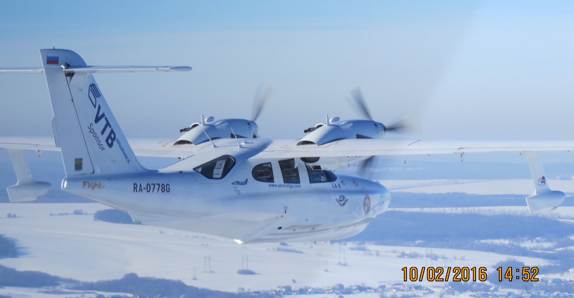

Ла-8FF - зачем емкость для воды 1,2м3? Пожарник?
    32,6 КБ · Просмотры: 144
К сожалению, нет.
Ширина будет зависеть от нагрузки. У лодок, которые использовались для усреднения "вида сбоку", вид сверху очень различается, а положение ЦТ будет зависеть от распределения полноты по длине.   Проще всего его найти, сделав масштабную модельку (с выбранным из статистики отношением длина/ширина) из подручного материала и подвешивать до достижения равновесия.
Лодка не обязательно плоскодонная. Это линия киля, а угол килеватости может меняться в щироких пределах в зависимости от предполагаемых условий использования.
Интересный у Вас подход.
Не проще зная положение ЦТ рисовать лодку по формулам расчета длин частей лодки?
С такой, уходящей в небеса, линией киля пикирующий момент от дв-лей зароет нос в воду.
И потом, этот рисунок у Вас для какой схемы тянущей, толкающей?
Вот я еще понимаю конструкторов из КБ Грунина. Эти не мудрствуя лукаво, купили поплавок от АН-2 и слепили сваяли свой Т-471. Но схема-то подошла - тянущая. У них вообще все получилось кроме скорости сваливания  ;D
продольная и поперечная килеватость  не может быть более 30град, и то смотря в каком месте, Вы о какой?

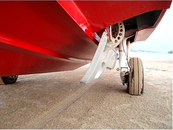

1 Фото стойки десятилетней давности.
2 Шасси отлично работает на грунте. Устойчиво, без кренов, не смотря на скромную колею, выполняет развороты. Имеет большой рабочий ход, обеспечивающий поглощение энергии при посадке без создания чрезмерной перегрузки. и т.д.
3 Версия для IFR с метео-радаром и радио высотомером существует.
4 Проблем с эксплуатацией при отрицательных температурах вроде нет(при соблюдении регламентов)
5 С выездом на берег вопрос очень спорный:
во первых зачем (основная задача амфибии взлёт с суши посадка на воду и обратно),
во вторых какой должна быть плотность грунта того берега: от болотистой до бетона(езду по болоту на колёсах предлогаю оставить болтоходам!!),
ну и в третьих если действительно организовывать подготовленный спуск в воду кои используются для спуска и подъёма катеров на авто прицепе  коих множество можно строить их так чтобы в половодье не уплывали что как правило и делают(используя бетон или другой камень)).
В оригинале действительно дорогое шасси, для эконом класса думается у "АэроВолги" есть что то и по скромней))
Практический опыт конструкторов"АэроВолги" позволит в кротчайшие сроки реализовать эконом вариант. А точнее проект любой сложности))

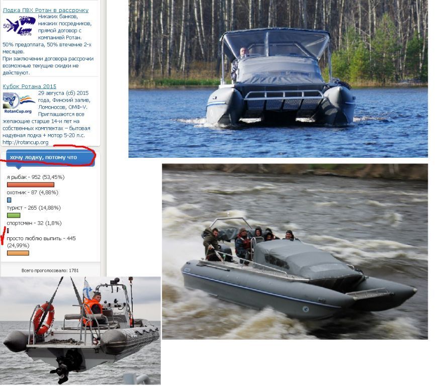

Из скоростных лодок обратил внимание на лодку, выпускаемую в Питере. (и на поплавки разумеется) 🙂.
Пошли по принципу катамарана с использованием плоскости между мягкими поплавками для создания возд подушки (экрана). Грузоподъемность 1500кг – 12чел.
Пишут что «жёсткая капсула на надувные поплавки. Это обеспечивает катеру прекрасную мореходность, скорость (под мотором 225 л.с. превышает 100 км/час), живучесть и мягкий ход по волнам».
На испытаниях под ямахой 250 лошадок – 96 км/ч
при изготовлении баллонов (скег) вместо ткани ПВХ разработчики применили Hypalon (ORCA)
Так-же пишут, что при волне 1м «комфортна» скорость 65км/ч.
http://rotan.pro/publication/114-polet-nad-vodoy-monstry-vyhodyat-v-seriyu.html

В левом нижнем углу килевой РИБ БЛ-860, кроме военных пользуют рыбоохрана, МЧС. При стационарном двигателе в 350 л.с. скорость до 40 узлов (72 км/ч), либо два подвесника по 250 лошадок.
http://www.mg-boat.ru/catalog/bl-860-r/

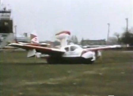

...продолжение - Лайк СВП, на воздушной подушке...
долго грузится, но ничего  🙂
Сдул -полетел дальше...
http://rutube.ru/video/5705a9aa39f99417aedd3acaba46335d/

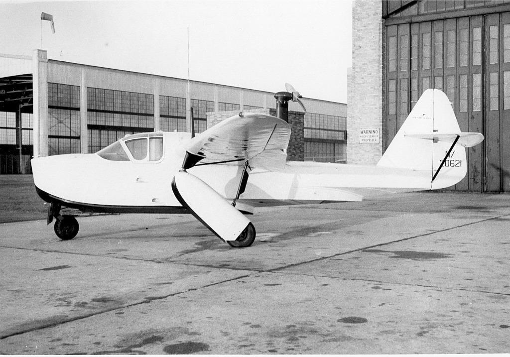

http://www.shu-aero.com/AeroPhotos_Shu_Aero/Aircraft_N/Spencer_Larsen/index.html
Приветствую.Вот весьма интересный вариант решения уборки основного шасси,на мой взгляд.Правда,неподрессоренные массы большие,как подвеска будет "отрабатывать" неровности,вопрос...Но,как вариант рационального использования поплавков ,мне интересен.

rukan2012, шасси оригинально!
Вы извините, но вставлю эту фото - так наглядней 🙂
Только сейчас заметил что там костыль торчит вверх. Что двиг в трюме?
    115,1 КБ · Просмотры: 157
Угу.

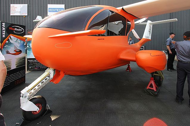

По Вашим ссылкам вышел еще на две занятные фото.

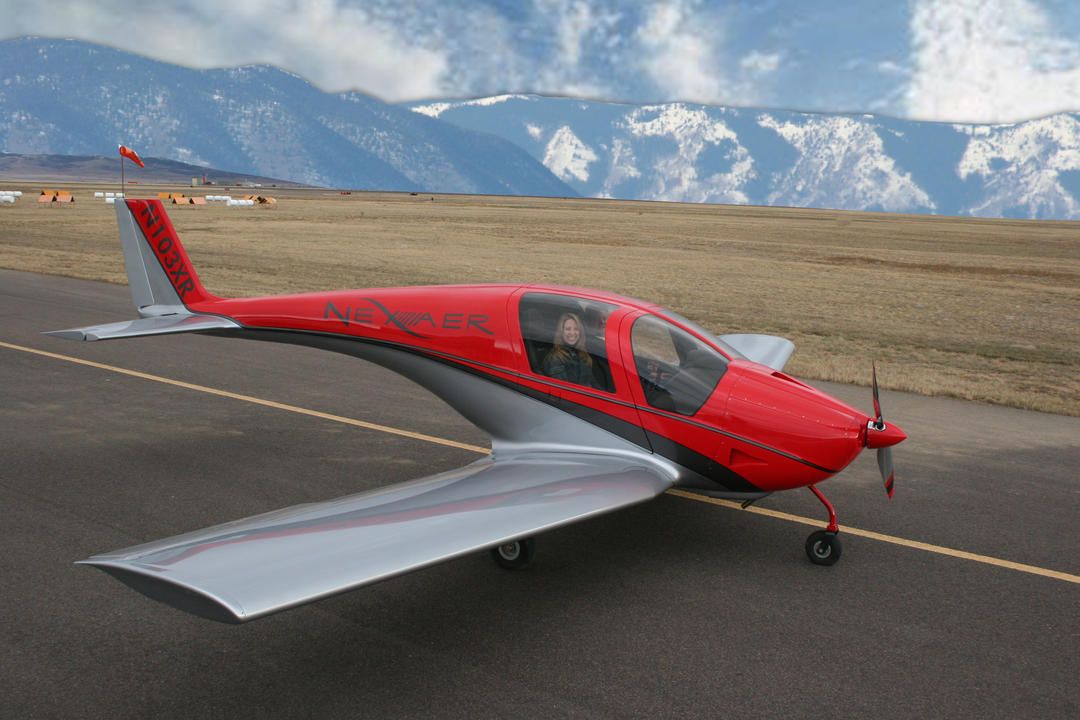

Описания "Новейшего" Си-Би пока не нашел, там пластиковый корпус похоже. Тоже шасси в спонсоны засунули. Аккуратненький. Где-то тут уже было.
На второй фото с концепцией стрекозы. Красивый самолетик.
