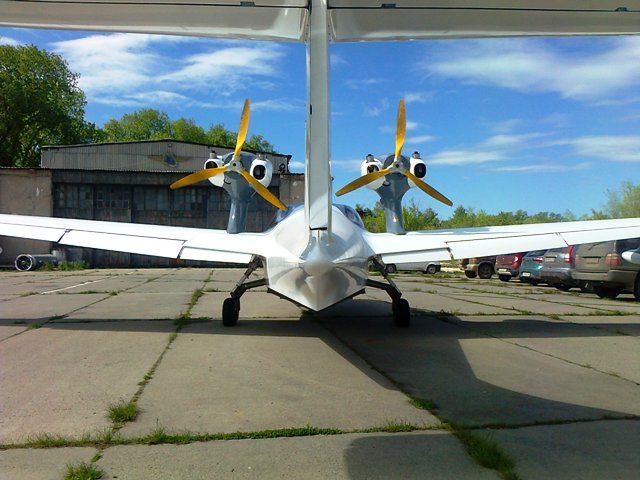

Силовая установка - двигатели Титан ( лайкоминг под автобензин ) 2по 178л.с. пока на облет стоят простые винты, ВИШ будет позже

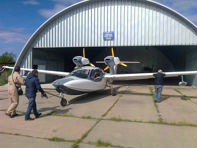

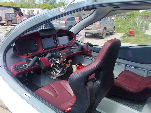

Оборудование современное. В конструкции и технологии производства - использовано все лучшее что достигнуто  Самарскими производителями за последнее время.

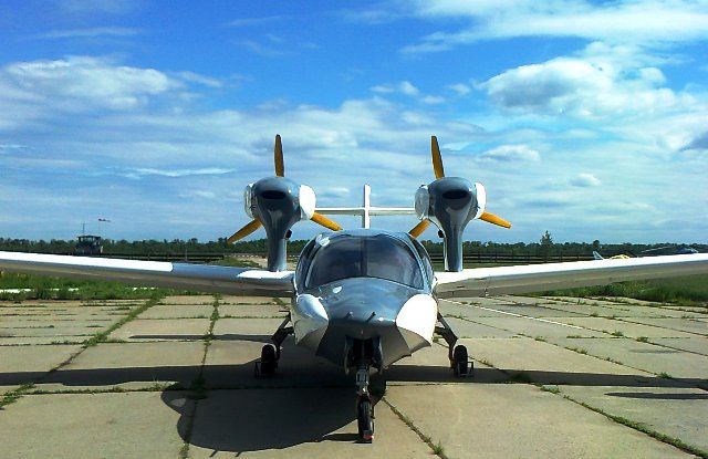

Самолет отличает продуманная аэродинамическая компоновка и современный дизайн.

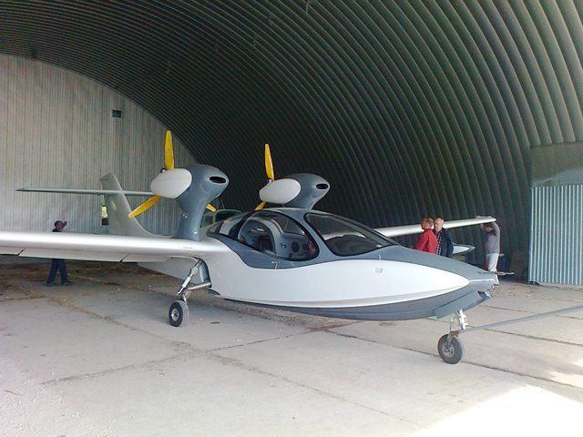

Ожидаемая скорость - до 300км/ч.

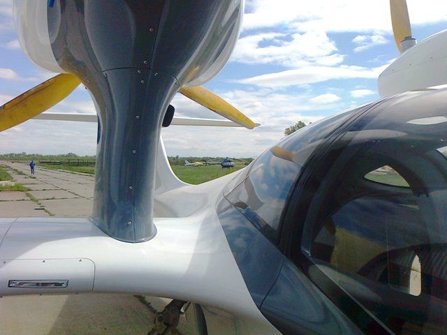

Интерференция с гондолами минимальная. Все зализано.

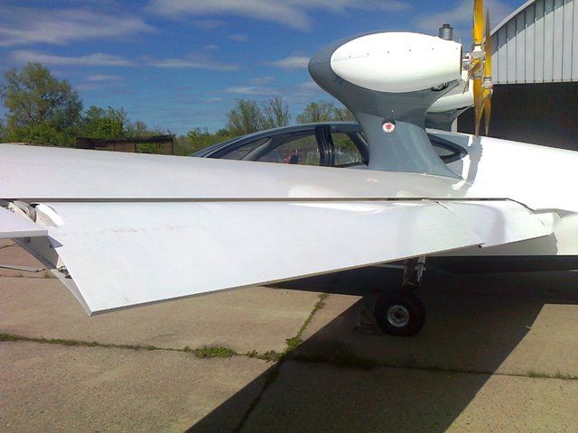

Даже кронштены закрылков не торчат- закрылки выдвижные на рельсах.
Как правило проблему создают не сами гондолы , а их стойки.
Чем более зализаны отдельные элементы , а не сочленения, тем больше проблемы. 😱
