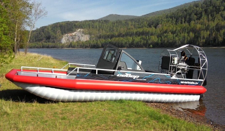

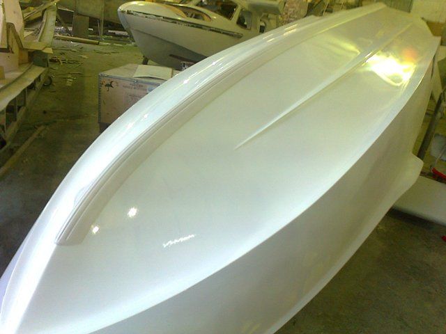

Вообще про РР пишут что клейка более прочная на омедненную или латунированную поверхность, также влияет подплавление паяльной лампой склеиваемой поверхности для деструктурирования связей РР.
Может быть наклейка (но только на днище, не выходя на скулу) сегментами по принципу рыбной чешуи или впотай облегчит ремонт в случае отрыва.
На фото красноярская аэролодка Фантом. Добились скорости 162 км/час на спокойной воде. Есть видео.
Конечно так на амфибии загибать на борт не получиться - вода зальет.
И как это всё связано со стеклопластиковым днищем гидросамолёта? :🙂
КАА, спасибо, поправлюсь: перед наклейкой РР на другой пластик используют химический, электрическим разрядом, тепловой метод обработки склеиваемой поверхности РР.
В, общем лампой (ИК тоже подходит) проще, как порося осмолил ;D
На Л-42 тоже кильгард клеют. Все давно придумано.
