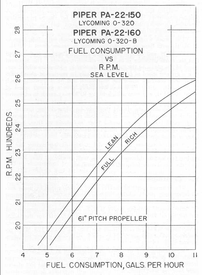

Вот диаграмма расходов для какого-то Пайпера, по вертикали - обороты двигателя х 100, по горизонтали - расход, галлоны в час. Галлон здесь равен 3.8 литра или 7.6 поллитры. Верхняя линия - на обедненной смеси. График для пропеллера с шагом 61 дюим:

Мля, такое впечатление, что лайкоминг специально проектировал двигатель, который будет немерено чавкать их бензин. 🙂

А вообще чудес не бывает - 210-240 г/л.с./час, и этим все сказано, какой бы ни был двигатель из более-менее приличных. Размеры г и час нам (пока) неподвластны, а л.с. зависеть будут от самоля, не от двигателя.

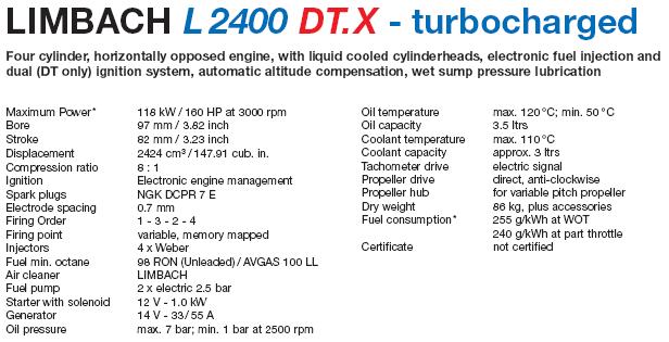

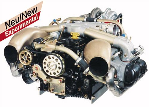

    34,5 КБ · Просмотры: 186

Я внимательно прочитал ТЗ. И пришел к выводу, что даже с двумя О-360 удовлетворить его невозможно. Такая амфибия действительно выходит за 2 тонны взлетного веса и все равно 8 часов без дозаправки в воздухе не продержится. Пример близкого по возможностям самолета Grumman Super Widgeon с взлетной массой 2500кг и двумя Лайкомингами GO-480 по 270л.с. Вот что такое большое хрю-хрю. Современные IO-540 будут схрюкиватиь немного меньше 100л в час но сугубо 100LL.
