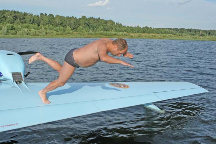

Через несколько минут мы уже на водной поверхности и переодевшись внутри самолета (это было довольно легко. я даже боюсь представить смену штанов сидя в своём самолете  ;D вывихи или переломы гарантированы) прыгнули в воду -
    44,9 КБ · Просмотры: 223
Возможность попрыгать с крыла или с палубы и половить рыбу с комфортом  :IMHO большая ценность, чем убойная дальность или реактивная скорость. Внутри самолет смахивает на мой 7 местный автобус. Таких просторных самолетов, где можно погулять по салону в полете из амфибий по моему единицы.

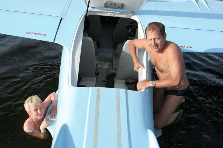

V-образный киль на Л-42  :IMHO самое то. Нормальное решение, чтобы пройти от кормы до входа в кокпит. Я с дорогим фотиком рассекал по хвосту безбоязненно, а стоять у килей просто удовольствие т.к. есть за что держаться и на что облокотиться. Ему бы ещё легкосъемные тросы от килей к люку сделать и получится как в хорошей яхте  😎. Советую подумать над этим разработчикам  😉

К списку требований технических я бы добавил:
- возможность удобного размещения до 4-х рыбаков на палубе
- возможность удобного спрыга и схода в воду для купания (включая эксплуатацию подводного оборудования, аквалангов)
- возможность удобного и легкого подъема (выхода) из воды купающихся
