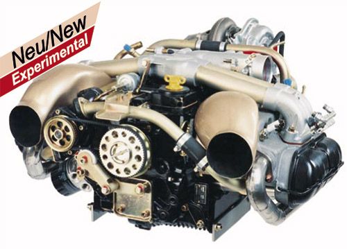

Кто ни будь знает стоимость этого движка?
LIMBACH L 2400 DT.X - turbocharged" - 118 kW
http://www.limflug.de/index.php?page=products_motors_75-125kw_L2400DTX&lang=de
    34,5 КБ · Просмотры: 149
На наш запрос Лимбахи прислали вот это, про LIMBACH L 2400 DT.X скромно умолчали, видимо он не совсем есть 🙂.

...мой фаворит: Sauer S 2500 T, 126 hp-3000 rpm, 75 kgs, 98 octane!!!
Sauer S 2500 ULT - turbocharged
4 cylinder 4-stroke air-oil cooled engine with horizontally opposed cylinders,
hydraulic valves, automatic carburetor,
mechanical fuel pump,
magneto-electronic dual ignition,
wet sump pressure lubrication
Maximum Power - 126 HP @ 3000 rpm
Continous HP - 114 HP @ 2700 rpm
Compression rato - 8.0 : 1
Dry weight approx. - 83 Kg
Fuel consumtion in cruise - 15-18 ltrs/hr
Fuel min. oktane - 98 RON
