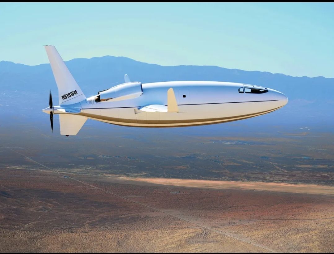

Вам есть что сказать конкретно о ЛТХ показанного аэроплана? Ничего против него не имею, но все рекорды скорости -с тянущими ВМУ!

Даже у этого самолёта с ламинарным обтеканием фюзеляжа не все так хорошо, как планировали создатели. У др. самолётов ламинарного обтекания фюзеляжа почти не бывает.
Тянущий винт работает в лучших условиях, что позволяет иметь более высокий его кпд на скорости. Все истребители ВМВ, для которых высокая скорость - наиважнейшая характеристика, имеют тянущие винты.
