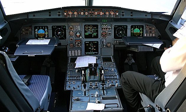

И какой же там КОМФОРТ? Когда в унтах и в свитере, и в шубе-полярке по полчаса после взлёта согреваешься и пайку холодную с замороженной курицей на пару на кипятильнике разогревать - фи! Это уже анахронизм, не совместимый с современными веяниями с гнилого Запада.
Мне сейчас подавайте персональный "крейсер" с комфортом и удобствами для пилота как в "Арбузе-319-м" (на котором я ныне работаю извозчиком).
Чтобы и тепло и сухо, и тихо в кабине, и быстро. И проводничка приносила бы прямо к рабочему столику разогретую в духовке "пайку-харчёвку" с горячим же кофе-капуччино ;D ;D ;D
И я в этой кабине в белой рубашке с коротким рукавом круглый год ;D ;D ;D
Вот это комфорт!!!

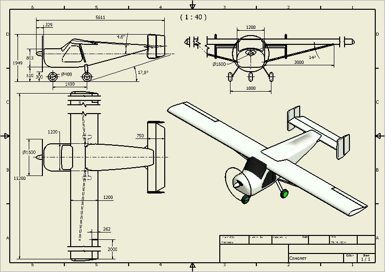

А насчёт профессионализма наших профессиональных авиаконструкторов подумайте глядя на этот аппарат (ниже). Если верить легенде о Дассо, то он однажды изрёк типа "Красивый самолёт будет и летать красиво!" :-X
Чтой-то мне не верится, что такой технологичный в производстве аппарат будет красиво летать. Чисто по внешнему виду сужу 😀

Ещё хочу, чтобы в кабине этого персонального "круйзера" всякие там ручки управления и штурвалы не мешали пилоту работать, ни к чему это - баловство для пилота "круйзера" ;D ;D ;D
Лучше всего сделать ЭТО как на том же "арбузе", где сайдстик в сторону на панель переместили, а перед носом у пилота роскошный столик устроили. Где и пописать бумажки можно, и пайку горячую с комфортом покушать, и брюки не помять и не попачкать при этом ;D ;D ;D ;D
