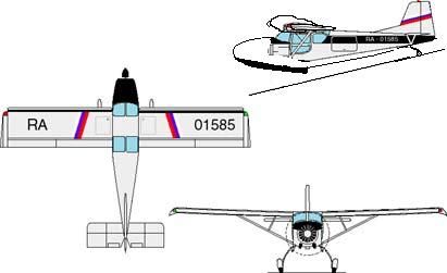

вот
    12,5 КБ · Просмотры: 176
фюзеляж ферма днище пластик. хотите сказать го.но? знаю. но как вариант подойдет ,все равно вся постройка ограничится дискуссией ;D ;D ;D
движки естественно на крыльях. Это мне просто 2 самолета понравились G/Widgeon и Т-411 . Воот скрестил их ;D ;D ;D
Как я понял из этого наброска, то следует внимательно рассматривать лишь правый верхний рисунок ;D
Не совсем то, что хочется. Но "теплее".
Не нравятся:
- выход из кабины "под крыло", то есть "в воду";
- отсутствие выхода на верхнюю "палубу". А если таковой планируется, то палуба при нахождении на воде будет наклонной. И поскользнуться на ней можно будет так же просто, как два пальца "обсосать" ;D
- ГО, расположенное ниже основного крыла. Повреждаемость его будет на порядок выше, а эффективность - на порядок ниже;
- подкосы в виде трёхгранной пирамиды (как на ЯК-12М, с которого "слизан" прототип этого рисунка). Достаточно будет одного подкоса снизу и одного косого внутреннего подкоса;
- предкрылки во весь размах, да ещё и фиксированные - "шкурка выделки не стоит";
- маловат размах крыла, коротковата носовая часть лодки;
- если фюзеляж - ферма, то обшивка - тряпка. Не годится. А как и из чего тогда делать верхнюю палубу, по которой ходить придётся в кирзовых сапогах?
- и пр. и пр. и пр.
Но суть ИДЕИ уже улавливаете :~) :~) :~) :~)
Значит я недаром тут  :STUPID :STUPID :STUPID
Навскидку (смотри ниже):
- носовую часть лодки УДЛИНИТЬ;
- ГО ПОДНЯТЬ повыше;
- на "спине" сделать выход и продумать верхнюю палубу....
Как минимум - для дальнейшей дискуссии.
И размах до 12,0 м УВЕЛИЧИТЬ сразу же
    6 КБ · Просмотры: 159

Да это так образно нарисовал.
-выход из кабины можно сделать и на верх в виде люка
-ферму можно общить тонким дюралем , на "крышу" лист потолше
-ГО Т-образное желательно
-предкрылки естественно на...не нужны
размах увеличить до 14м взять крылья готовые от мерфи муса а удлиннить их за счет установки двигателей на центроплан а к нему уже крылья.
-нос тож удлинить не проблема
Вес конечно 1400 минимум Но это уже нормальный самолет полноразмерный.
Двигатели типа Джабиру 180л.с
Центроплан тут нах.. не нужен. Лучше фонарь как на Tailwind-е сочинить, правда с подъёмным носовым стеклом в качестве аварийного переднего люка.
Размах более 12,0 м тоже не стоить делать. Т.к. стандартные импортные ангары для лёгких самолётов рассчитаны именно на эту величину.
И НИКАКИХ тряпок!

В принципе то что я написал,огород получается. Но технологически легче реализовать.
Фюзеляж сварить не проблема
дно склеить с носом тоже
крылья хоть готовые покупай типа мерфи
оперение уж как нибудь самим склепать из люминя
Изготовление Аиста Т-411 3500 челов.часов
А только сборка Муса цельнометаллического 5000 если я не ошибаюсь.
Да и остнастка нужна минимальная
То что тяжелый -так болтать в термиках как фантик может не будет 🙂
Термическая болтанка от полей свежевспаханных и т.д. как раз до 600м
