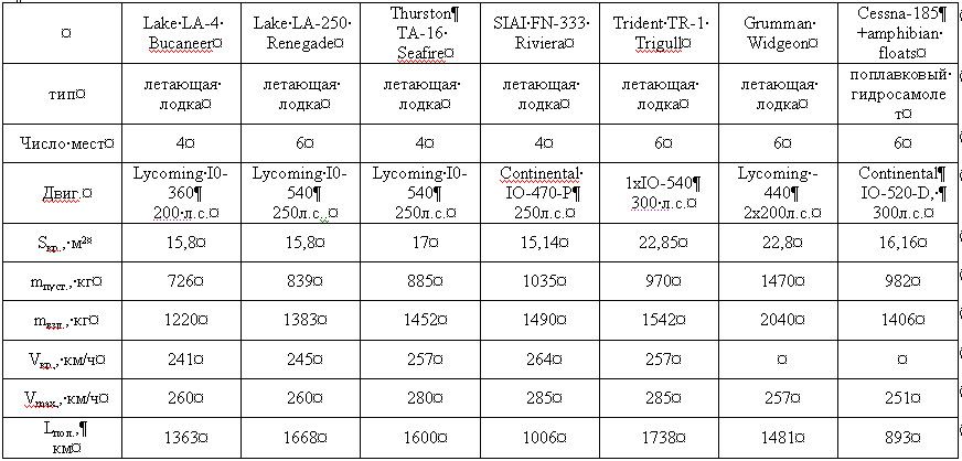

К спору о количестве моторов и «преимуществах» поплавковых самолетов. Привожу сравнительную таблицу характеристик нескольких лучших 4-6-местных самолетов-амфибий, все цельнометаллические:

Амфибии Lake конструкции Дэвида Турстона – единственная линейка в своем классе, серийно выпускаемые с 1946 г., начиная с трехместного Skimmer до 6-местного Renegade, наиболее распространенная в мире амфибия. Вряд ли можно придумать более рациональную по весу и аэродинамике одномоторную лодку. TA-16 Seafire http://www.nelsonillustration.com/Seafire.htm – homebuild-амфибия, разработки Д. Турстона после ухода из Lake Aircraft. В своих последующих амфибиях Teal, Trojan и Sea Fury Турстон перевернул мотор на тянущий, оставив его там же. Думаю, причина не только в охлаждении мотора. Возможно, толкающее исполнение мотора сложнее приобрести.
Крыло у Lake всё-таки высокорасположенное, на достаточном удалении от воды для применения закрылков.
С пилотированием самолета, с мотором на «мачте» над фюзеляжем знакомы пилоты мотопланеров и оч. многие самоделы. Это осваиваемый постоянный навык. При отказе реакция сравнима с реакцией пилота планера при отцепке от лебедки – будь готов ручку дать от себя. Пилотирование же двухмоторного при отказе одного – не менее легкий случай, в котором не всякий сработает правильно, даже если знает как.
Амфибии FN-333 Riviera и Trident TR-1 Trigull – лучшее воплощение идей «летающего внедорожника» Персивалa Спенсера, развитие суперпопулярной Sea Bee. Самолеты с совершенно автомобильной, «минивэнной» трехдверной кабиной. Вряд ли можно придумать самолет с лучшим обзором и удобством посадки-высадки как на земле, так и на плаву. В Штатах любители строят осовремененный, но деревянный Spencer S-12E. Преемники Спенсера продают ее чертежи. Для этих самолетов, насколько мне известно, есть проблема подбора мотора. Ставят автоконверсии и т.п. У Sea Bee из компоновочных соображений был специальный Franklin с удлиненным валом. Хотелось бы услышать мнение пилотов Sea Bee. В Россию ее вряд ли кто-нибудь притащит – у нас раритеты не в чести.
Cessna-185 – лучший 6-местный самолет в поплавковом варианте. На фоне лодок смотрится неплохо. Но где тут преимущество поплавковых? Видел рекламный ролик La-270 Sea Wolf он демонстрирует циркули на ограниченной акватории, которые поплавковым не под силу.
И всё же? Эксплуатанты в Раше хотят-таки обязательно двухмоторный самолет, несмотря на соответствующие издержки? Ведь за бугром народ расходы считает, и подавляющее количество любителей летают на одном моторе! Ведь для «жирного» 4-местного (4+2) самолета надо один мотор 250-350л.с., либо два по 200-250л.с. Для «худого» эконом-варианта (3+1) можно плясать от 180 л.с. Причина только в нашем бензине? А в 30-е годы бензин был лучше? И ведь не было, за редким исключением, ни у нас, ни там двухмоторных четырехместных самолетов. Возили 3-4 чел. на моторе 100-200л.с. со скоростями 120-170 км/ч.
В СНГ, похоже, уже сложилось поколение «лодочников», воспитанных на двухмоторных Чешках, ведущих свою моторную родословную от двух «Вихрей». Многомоторные пилоты из большой авиации, также хотят минимум два. Хотелось бы услышать мнение людей «оттуда», изначально летающих на одном моторе – нужен ли им второй?
Насчет типа мотора согласен, - ничего кроме Lycoming или Continental. К сожалению, для самолета, предназначенного для перевозки пассажиров, в наше время других не найти. Хотя мне, как конструктору, страшно хотелось бы поставить какой-нибудь супер-пупер мотор! Но я не повезу пассажиров даже на автомобиле с экспериментальным мотором.
Все лучшие компоновки легкой амфибии приведены в таблице. Велосипед изобрести можно, но тока для себя любимого и на потеху публике. Кстати, даже фирма Бериева отошла-таки от экзотики и мужики там пытаются протолкнуть 4-х местный Бе-101 по схеме La-4. По виду страшненький. И большим КБ темы, где заказчик не военные всегда в обузу.
Таблица была бы пригодна для анализа, если бы еще были указаны условиякрейсерского полета. данные для Lake L-4 Renegade с 200-сильным мотором вызывают большое сомнение. Для 250-сильного мотора - другое дело. Крейсерская скорость приведена для высоты 6000 футов и 75% мощности двигателя. Это соотвествует 220км/ч у земли на таком же режиме. 75% от 250л.с. это 187.5л.с.  На 180-сильном О-360 максимальная скорость Lake у земли 217км/ч. Снимем розовые очки.
Это еще цветочки. Ягодки впереди. На Сеене 185 ставили сильно формисрованный мотор Континентал IО-520, у котрого 300л.с. был 5-минутный взлетный режим, а максимальный продолжительный 285л.с. Максиамльная скорость у земли бралась именно на максимальном продолжительном режиме, от него же считались и проценты керйсерских режимов.   Абсолютный максимум истинной скорости на высоте у этих самолетов бывеает не только не ниже, но иногда и несколько выше максимальной скорости у земли на высоте около 8000футов и это, ясный пень, крейсер, правда на богатой смеси.
Сами найдем аэродинамическое преимущество поплавков?
Строгий расчет показывает, что сводка сопротивлений амфибии Lake совсем ненамного больше, чем у Сессны 185 на амфибийных поплавках, приблизительно на 10%, но это показательно. Сессна 185 на постых поплавках имеет еще на  12% меньшую сводку сопротивлей, возможно с лучшей коснтрукцией амфибийных поплавков их можно убрать.
Сравнивая внешний вид этих самолетов с точки зрения здравого смысла трудно представить, что два больших поплавка и куча стоек аэродинамически чище, чем лодка со свобононесущим крылом, но Красивая Девушка Аэродинамика такая сложная  натура.
Схема одномоторной лодки с высоко поднятой силовой установкой, на мой взгляд, не должна применяться в новых проектах. Какова бы ни была тренировка пилота, но верхняя децентация тяги у этих машин продолжает собирать жертвы. Оосбенно печальна  статистика амфибии Seawind из-за чего остановлена работа по ее сертификации.
Интересна схема самолета Grumman Duck (см. ветку про амфибийные поплавки), в котрой присуствуют признаки и поплавкового гидросамолета и лодки. Единственный подфюзеляжный поплавок там имеет оптимальные размеры, не привязанные к ширине фюзеляжа, мотор стоит там, где Доктор прописал и имеет почти нулевую децентрацию тяги, а также найдено удобное место для уборки колес шасси. В этой схеме что-то есть.
