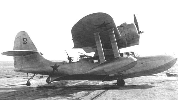

А что скажете про Бериевскую лодку, КОР-2 (Бе-4)?
Размеры сравнимы с л-42, моторов аш-62 как грязи, грузоподъемность от 500 кг, мореходность, скорость - очень высокие.
Модификация   Бе-4
Размах крыла, м   12.00
Длина, м   10.50
Высота, м   4.04
Площадь крыла, м2   25.50
Масса, кг
 пустого самолета   2055
 нормальная взлетная   2760
 максимальная взлетная   3468
Тип двигателя   1 ПД Швецов М-62
Мощность, л.с.   1 х 1000
Максимальная скорость , км/ч
 у земли   310
 на высоте   358
Крейсерская скорость , км/ч   322
Практическая дальность, км   1150
Максимальная скороподъемность, м/мин   420
Практический потолок, м   7300
Экипаж   2
Отличная машина. При проектировании "Ориона" часто на нее оглядовался. И удивлялся: нафига было городить Бе-103, повторили бы Бе-4.
Но правда эксплуатировать АШ-62 частному пилоту любителю - это геморой
